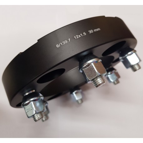

Je souhaite mettre des élargisseurs de voie +30mm sur on Wildtrak.
J’ai repéré ceux-ci
Qu’en pensez-vous ?

Ha oui je suis preneur !!! par contre j’ai une légère vibration dans le volant vers 100/110 km/h que je n’avait pas avant ! Une idée de ce que je peux faire pour y remédier ?
Il faut prendre des élargisseurs avec centreur, ils se centrent sur le moyeux et évitent toutes vibrations et c’est surtout ça qui détériore les roulements.
La majorité, pour ne pas dire totalité de ce que l’on trouve en prix cassé n’ont pas de centrage.
L’alu en conditions sévères aura tendance à se desserrer (variations de T°, efforts)

Qui plus est matériel homologué (ne veut pas dire autorisé), donc testé.
