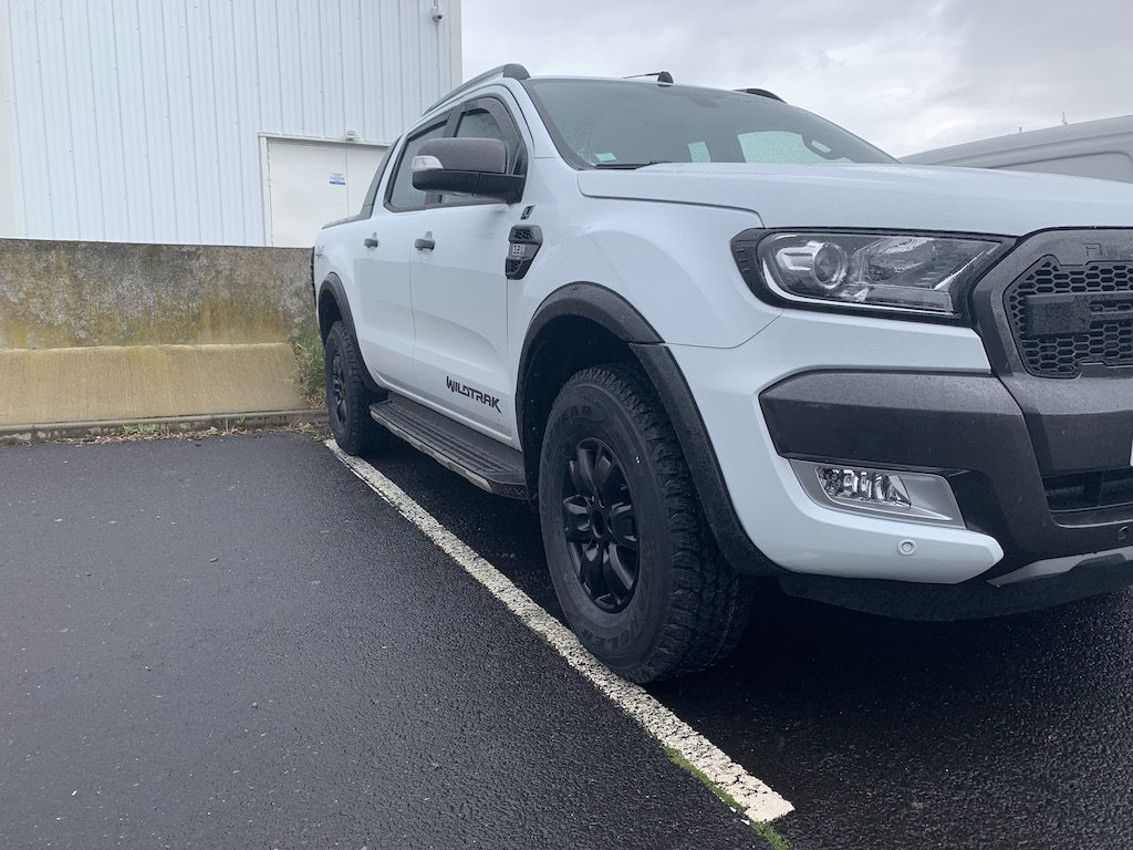

photos avec des cales de 30mm
J’ai ce modèle mais celui ne me plait pas il ne joint par parfaitement sur l’aile à l’avant à plusieurs endroits.
Est-ce que ton modèle jointe parfaitement (je suis maniaque) ou demande t-il des ajustements à faire au décapteur thermique pour redresser le plastique ?

Voici le rendu (Avec des élargisses de 3cm) :
Salut Eric63
Petite question pour le pose des élargisseurs ? Pas trop galère , ça jointait parfaitement partout ?
Pour la pose, j’ai d’abord posé sans enlever la protection des 3M, là oui ça suit correctement la carrosserie. Ensuite, j’ai mis les visses sans serrer. Puis mis le 3M et visser…
A 2 endroits c’était pas vraiment contre la carrosserie, j’ai mis une sangle la nuit en passant par dessus le capot… et le 3M a fait le reste…c’est nickel. Il ne faut pas sous estimer la puissance du 3M, ça peut rattraper pas mal de puissance de torsion.

Et pas hésiter à laisser la sangle pendant 72 heures … c’est la durée effective de durcissement du 3M
