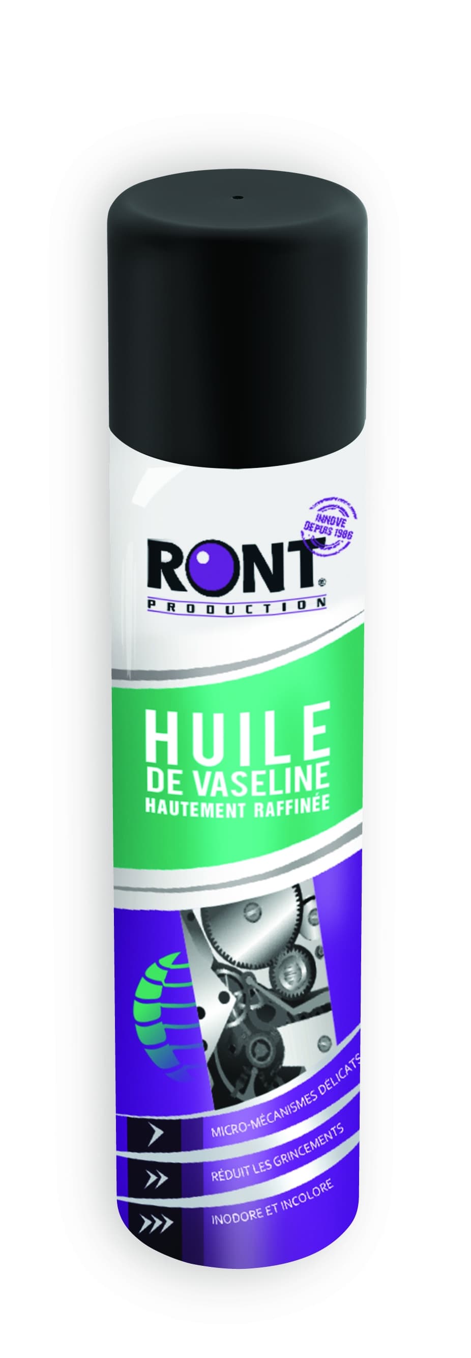

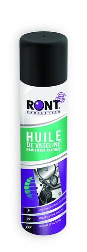

si tu as des pièces/joints en caoutchouc utilise aussi l’huile vaseline mécanique qui est neutre pour les pièces
Evite les dégrippants qui on une tendance a bouffer doucement le caoutchouc
Merci pour les infos.
Salut d abord un bon coup de soufflette rigole par rigole et les rails .apres un coup de wd40 .mais l idée d eric avec la vaseline :+1:
