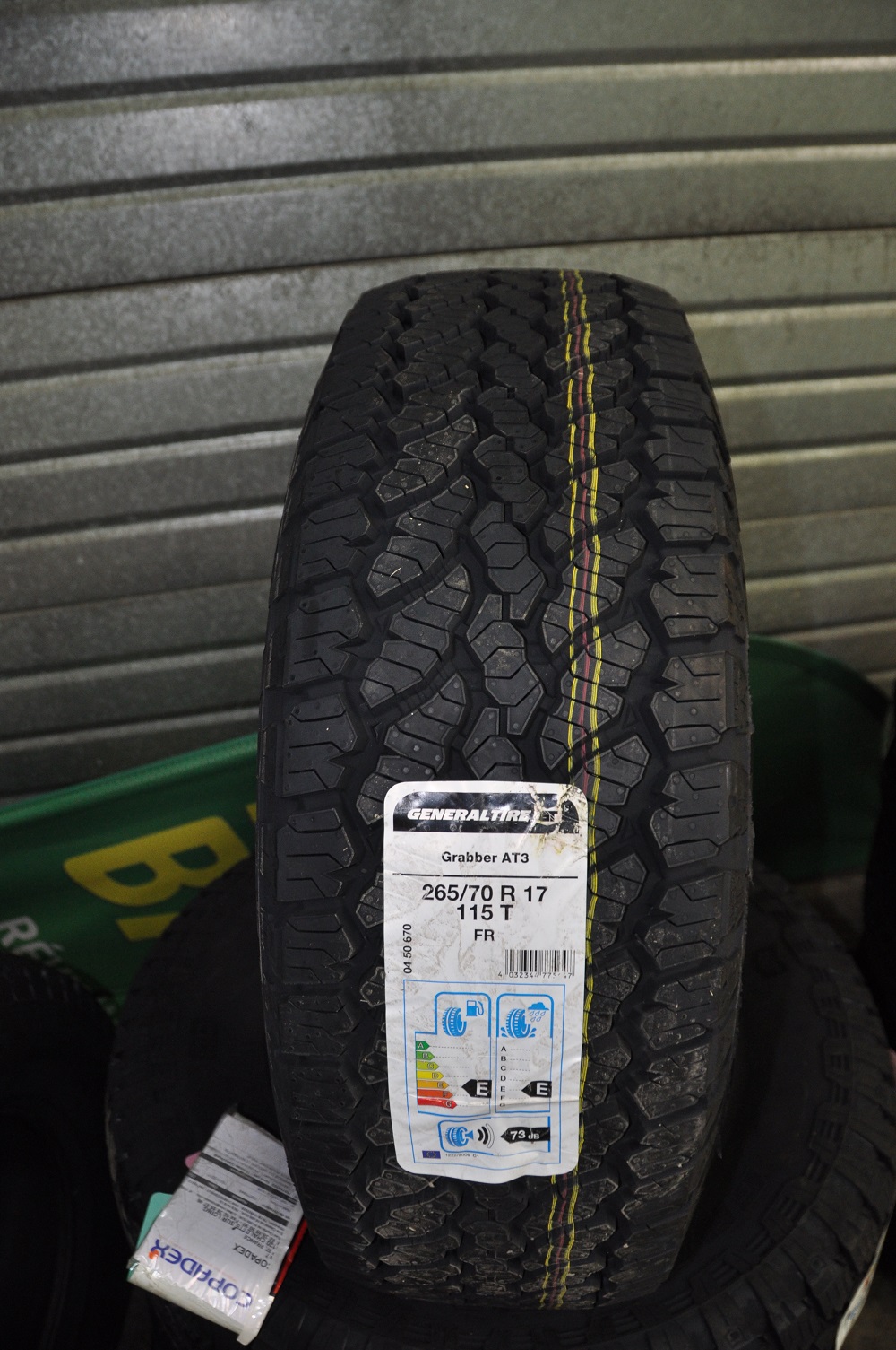

Salut à tous , le truc qui me défrise sur ces Graber c’est la note E sous la flotte…
Il y a un pneu qui me tenterait d’essayer, le Cooper ATT …
Normal on est sur un pneu piste donc son débit d’eau n’est pas la priorité
Pour ma part cela fait longtemps que je m’occupe pas des étiquettes conso sur les pneus
car suivant la hauteur de flanc cela change .
Un pneu pour la piste style Afrique du sud ne peu pas avoir un note comme un pneu route Europe

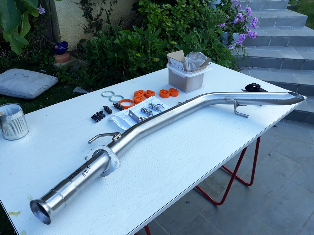

donc dernière arrivée de matos
échappement inox car cela du Toy est un poil hs après le FAP (de la rouille partout surtout apres le FAP)
donc on va faire le démontage le mettre dans l’atelier pour un nettoyage de la rouille et le stocker avec un kit de montage neuf
et en cas de refus du CT (on sait jamais) je peux remettre celui d’origine

Échappement TecInox et cdé chez Off Road Attitude
Voilà ce jour changement de la ligne apres le FAP

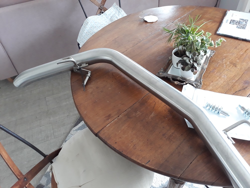

Tube Tecinox cdé chez Off Road Attitude

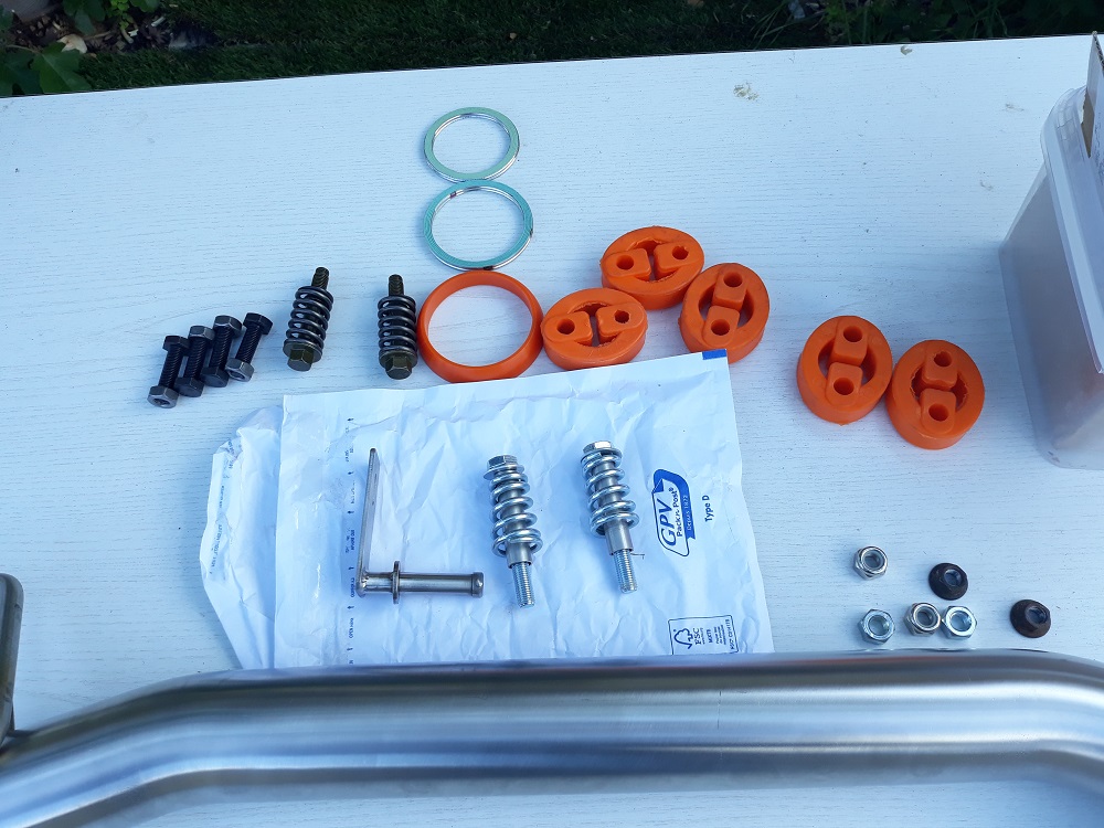

Kit complet autour de l’echappement chez Milner Off Road

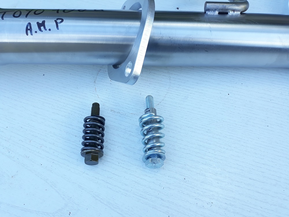

la fixation en sortie de Fap est livrée avec
difference entre celle d’origine et celle de tecinox

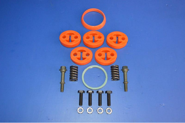

Voilà le kit complet de montage
j’ai changer les silent bloc d’échappement en même temps

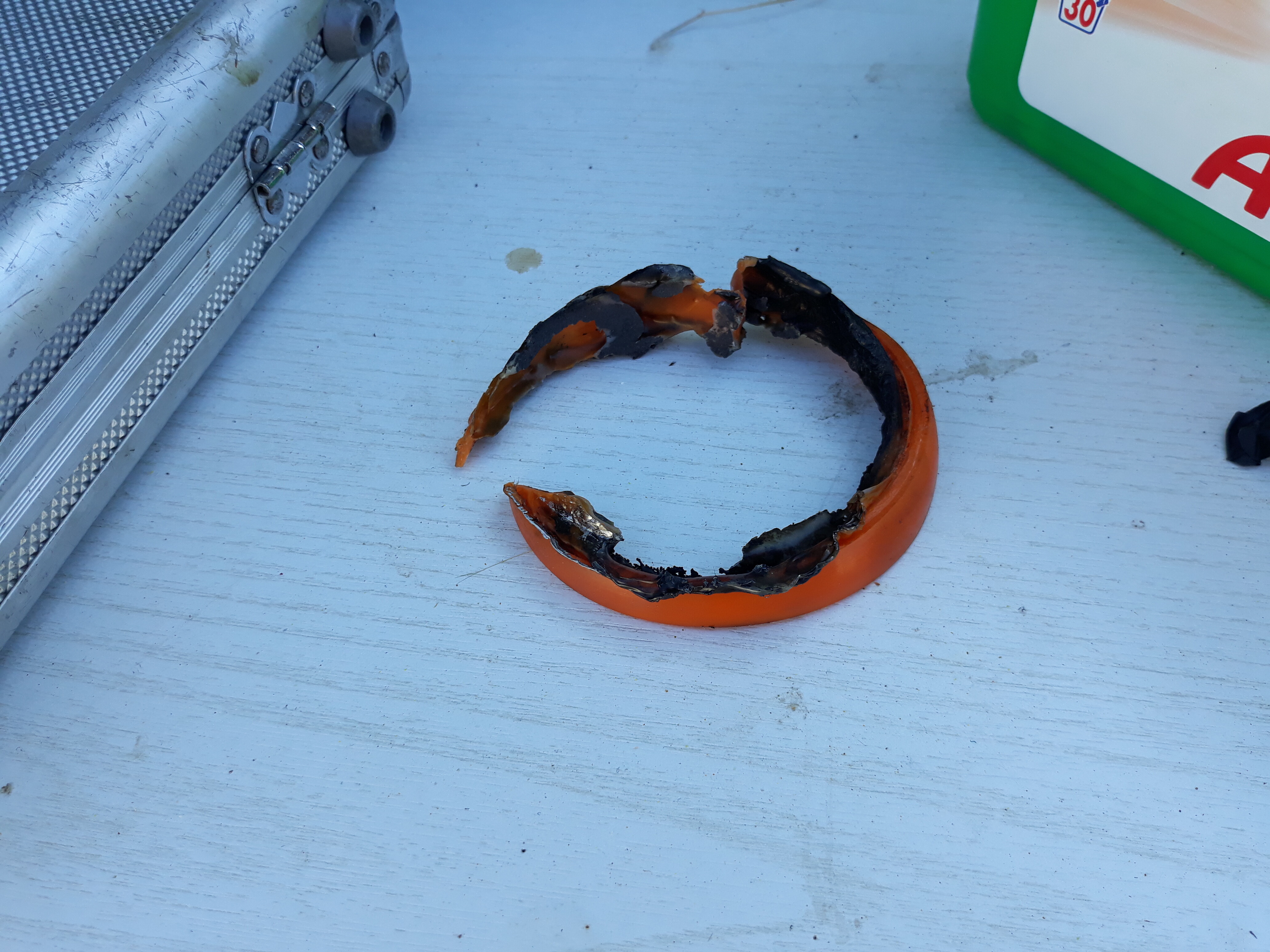

Pas de bruit …Mais
juste un petit problème
le joint à la sortie du FAP a fondu…
Donc remise de l’ancienne après un bon nettoyage et Hop

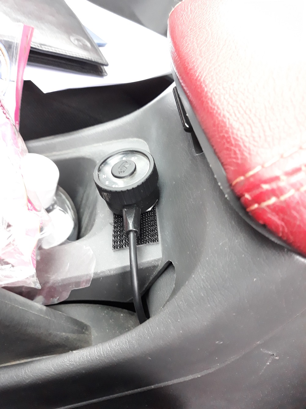

montage d’une pedal RAce Chip
cela me va bien surtout sur le Terrain ou je retrouve un véhicule plus vif dans les attaques de prise de puissance (transfert de charge)
Sur la route Oui mais cela reste un gros 4x4 qui s’approche beaucoup d’un fer a repasser donc même si je lui coupe les oreilles en pointe, je pourrais pas en faire un cheval de course…

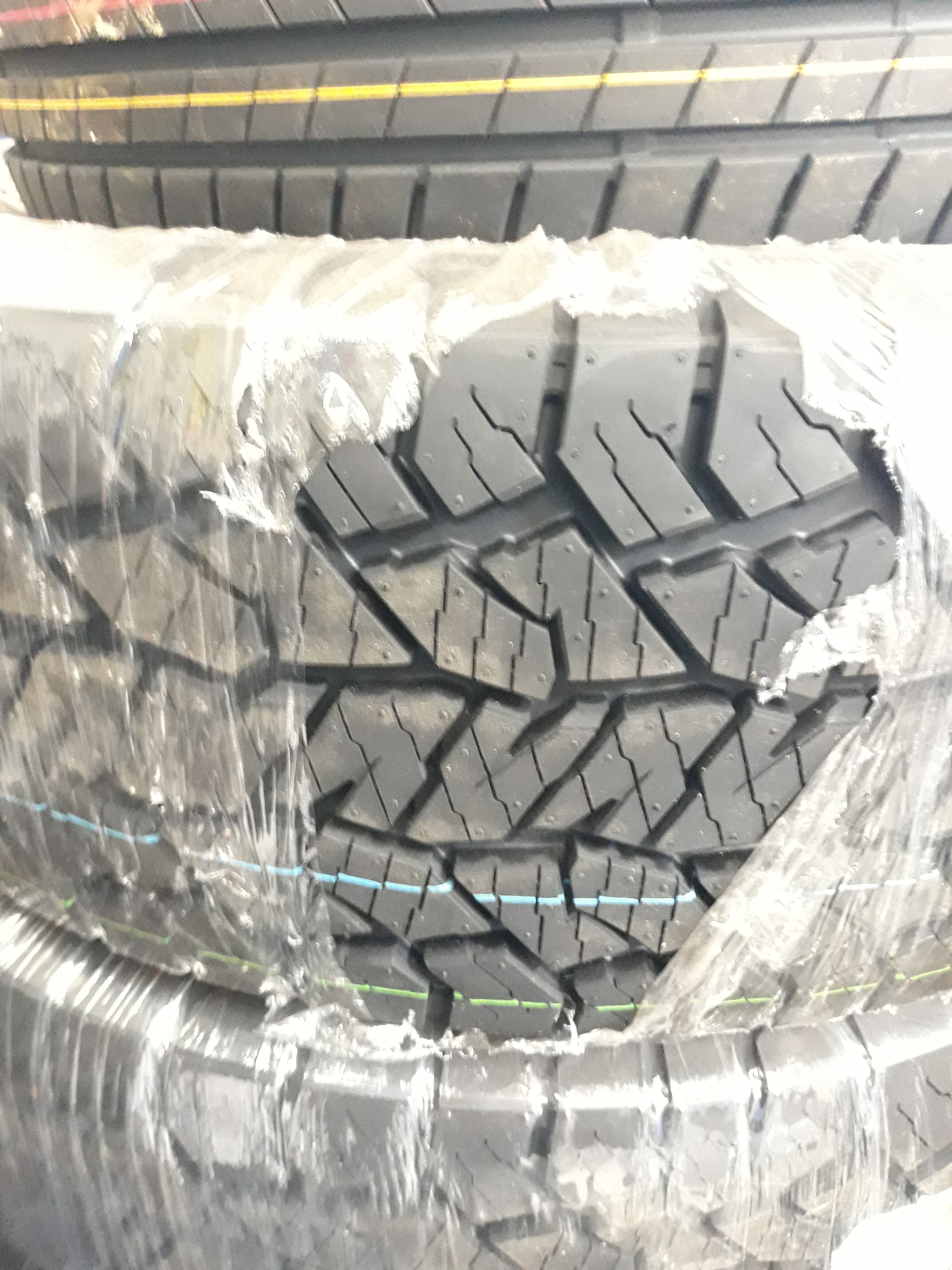

Atelier pneu pour moi un petit régal d’équilibrage en prévision
Bridg 693 ?
Vincent
Hankook AT
Bravo
HANKOOK DYNAPRO AT2 RF11
265/70 R17 115T
Spécificités : OWL, 3PMSF
Catégorie : 4x4 été
Et si tu regardes bien au dessus
il y le logo hiver et déclaré en pneu été
dans le monde du pneu 4x4 c’est un peu le bordel
Et voilà

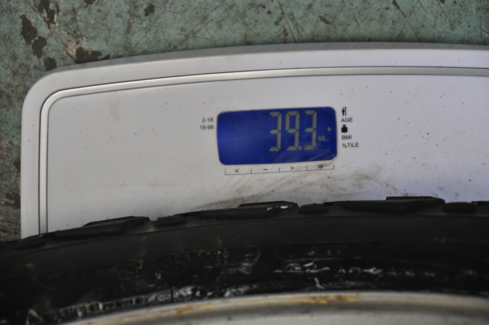

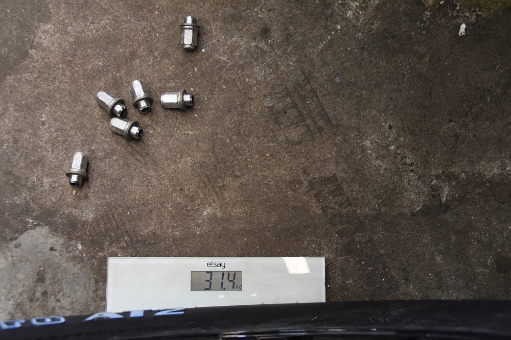

en changeant les godasses de mon Grand Blanc
Voici la différence entre les 2 godasses
Même taille 265/70r17
Même roue d’origine (on dit roue et non jante…)
Même équilibrage 35gr maxi (Là c’est mon metier donc… )
Difference technique de gomme et de carcasse
Apres il faut multiplier par 4 et non par 5 j’ai pas eu droit a la même RDS
ça fait une belle différence pour une même roue
punaise ce n’est pas négligeable…
punaise ce n’est pas négligeable…j’ai un beau carnet de note d’info autour des pneus
et le poids en fait partie… Mais la difference entre les Mud MT et AT est de plus en plus importante
