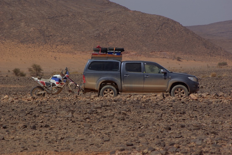

Petit retour du kit Sandkat après pas mal d’utilisations différentes!
Tirage de remorque avec motos sur longues distances, sorties week-ends (Lot, Drôme, Pièmont Italien, Corbières,…) et surtout mon premier Maroc en mai.
J’y étais en tant qu’accompagnateur 4x4 de 8 motards. J’avais leurs sacs, le frigo, les outils, 80L d’eau, une grosse quantité de binouses,… enfin bref, chargé comme un mulet!!
Avec en plus une galerie bois maison pour les pièces / huiles / …
Je dois en être à environ 30 000km et bien j’en suis toujours très satisfait!
J’ai la réhausse qu’il me faut et m’a évité pas mal de touchettes
Malgré le prix, ce n’est toujours pas des pompes à vélo! Et je peux vous dire qu’au Maroc, même si on n’était pas en rally raid, il fallait suivre les bécanes sur 250/300 bornes par jour et donc ne pas perdre le rythme!
A vide, ils sont toujours agréables. Un poil raide derrière (en même temps, c’est des +400kgs) mais ce n’est pas dérangeant avec le gain sur le roulis.
Bien chargés, ils deviennent encore plus agréable.
Chargés, il faut rester raisonnable pour ne pas se faire surprendre par une saignée parce que ça va taper mais en usage “normal”, c’est très bien!
J’ai juste repéré un déclenchement plus rapide de l’ESP sur certains virages que je passais en 4ème avant… Mais c’est rare…
Bon, je ne suis pas un spécialiste et c’est mon premier 4x4 donc je ne suis pas très objectif.
En tout cas, j’en retiens:
- un prix imbattable
- surement pas les meilleurs au monde mais pour mon utilisation 4x4 rando/raid, ils conviennent parfaitement et tiennent dans le temps.
- Je les ai monté moi-même sans grande difficulté avec le tuto d’Eric (Merci!
). Juste trouver un mécano qui dispose des bons outils pour le montage des ressorts. Ceux pour véhicules standards ne conviennent pas et j’ai tourné dans plus d’une quinzaine de garages avant de tomber sur un bouclard de campagne qui me l’a fait. C’est dommage qu’ils ne soient pas livrés monté avec des coupelles neuves d’origine, ça faciliterait pas mal l’installation, même pour des non pros. Bon, faut bien faire refaire la géométrie après.
Voila, en conclusion, j’en étais satisfait au début et après utilisation, je me dis que c’était un très bon choix par rapport à mon budget.
Ah oui, le Hilux a même servi de moto-dépaneuse!
