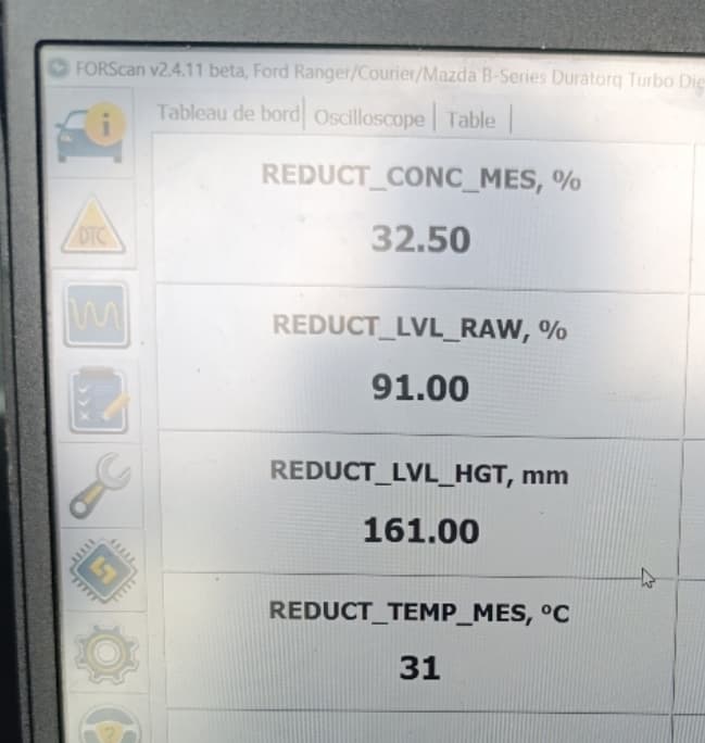

Bonjour, j’ai un Raptor 2022, et il me semble qu’il y a un capteur de concentration dans le réservoir. On peut lire la valeur avec Forscan.
Peux tu me confirmer que ca fonctionne ?

Processeur d’un jeep Gladiator 3.0L v6. 2021
Petit retour d’expérience.
J’ai fais le plein du réservoir d’adblue avec de l’eau déminéralisée.
Le message me disant que le moteur ne redémarre rait pas, commençait à ce rapprocher du 0 km, j’ai donc décidé à aller à la concession.
Après passage à la valise, leurs diagnostic fut que la concentration d’adblue n’était pas assez haute.
Il a fallu que je vidange le réservoir pour remettre que de l’adblue.
Et là le voyant c’est éteint.
Je pense que maintenant ils ont mis des capteurs pour éviter qu’on ne mette plus d’adblue.
