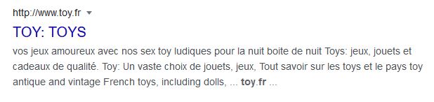

Peyrachou, fais gaffe quand tu dis que tu n’as pas trouvé la doc sur toy.fr, je ne sais pas ce que tu attendais, mais bon, voila quoi :smiley:

Merci Mougly pour ton humour :mdr2: , t’as raison faut pas oublier de rigoler en ce moment , surtout quand on est en bonne santé :wink: .
