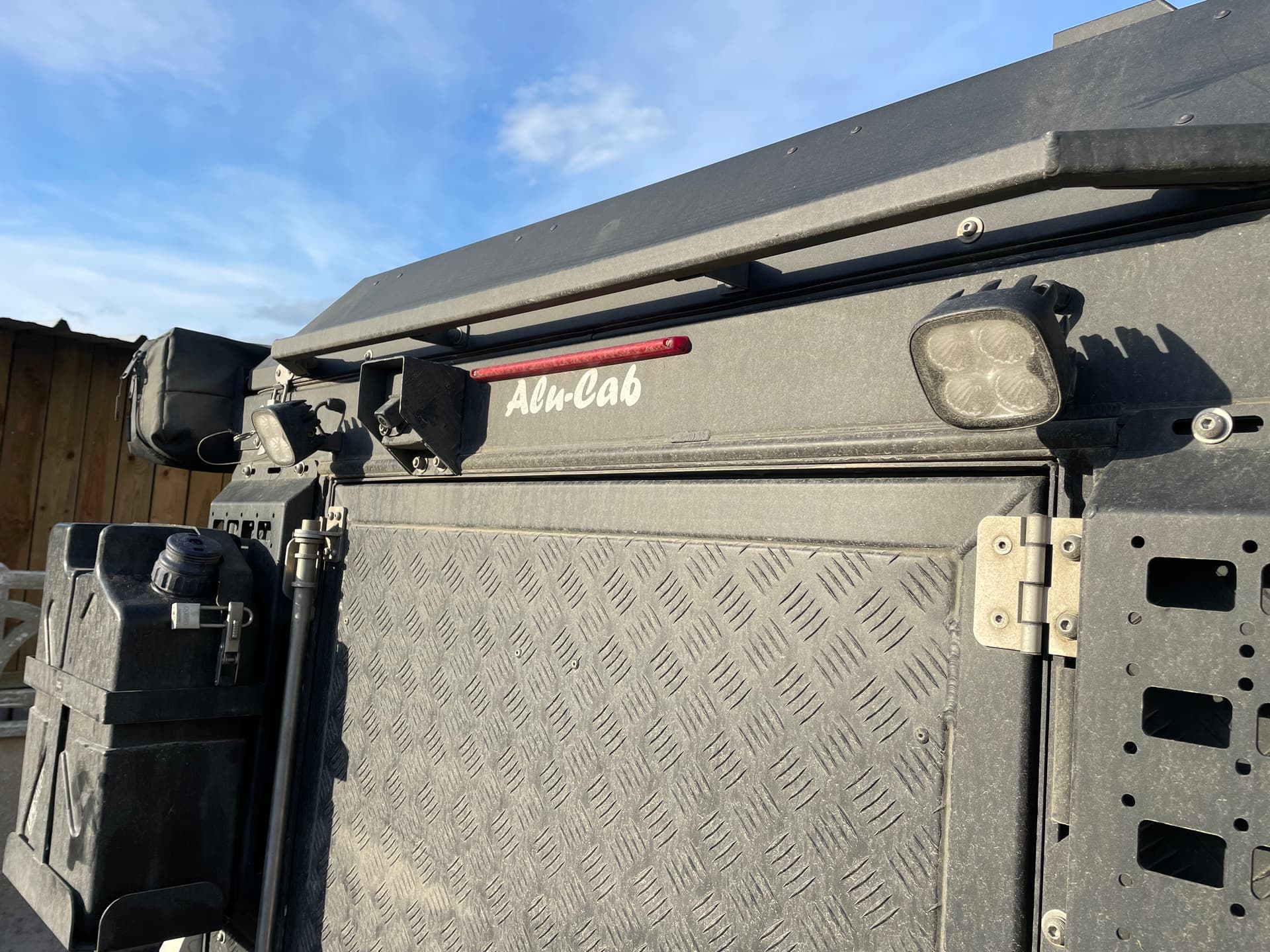

Mon montage est un peu particulier car j’ai une cellule Alu Cab.

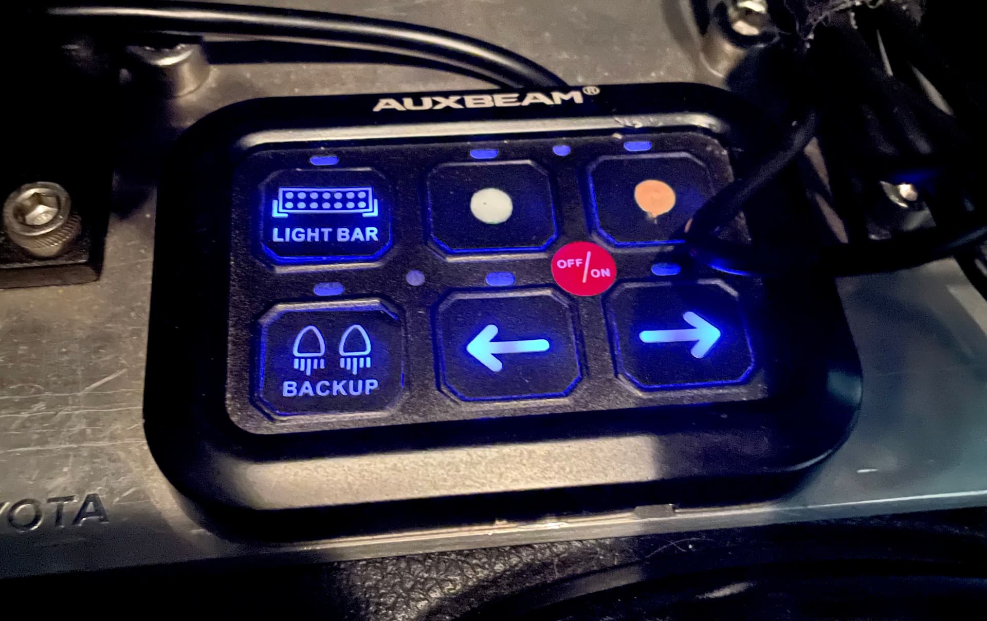

J’ai tiré des câble de ma batterie à l’arrière, et j’ai un boîtier de commande Auxbeam qui commande les feux arrière, les feux latéraux et la barre led sur le devant.
Après tu peux juste remplacer le boîtier de commande par un simple interrupteur.
J’ai préféré avoir une commande indépendante pour ne pas être embêté par le CT, et pour pouvoir gérer l’allumage des feux selon le besoin.
Par exemple avec la caméra de recul je vois mieux sans les spots quand la lumière decline, entre chien et loup.

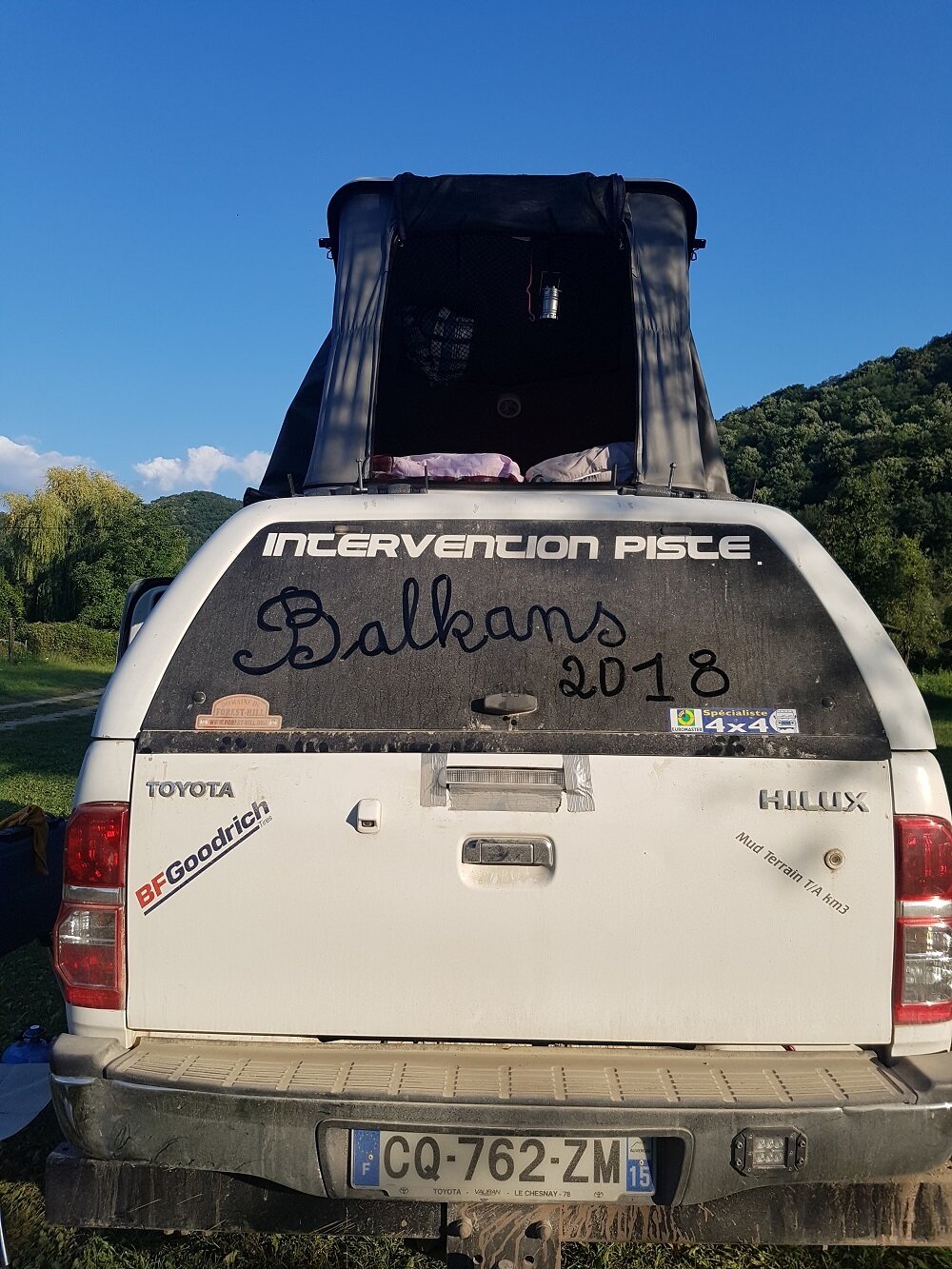

Ali Baba depuis 6 ans 7w avec un branchement sur le fil alimentation du feu de recule Hilux et une fusible de 5A … et cela fonctionne parfaite… juste a la livraison j’ai démonté et augmenter l’épaisseur de joint des piece de la Led.
Puis fait un découpage dans le pare choc d’origine
Pour info j’avais cdé 3 pièces en cas de (22€) … et rien touché en 6 ans
et pourtant il se baigne de temps en temps le Grand Blanc

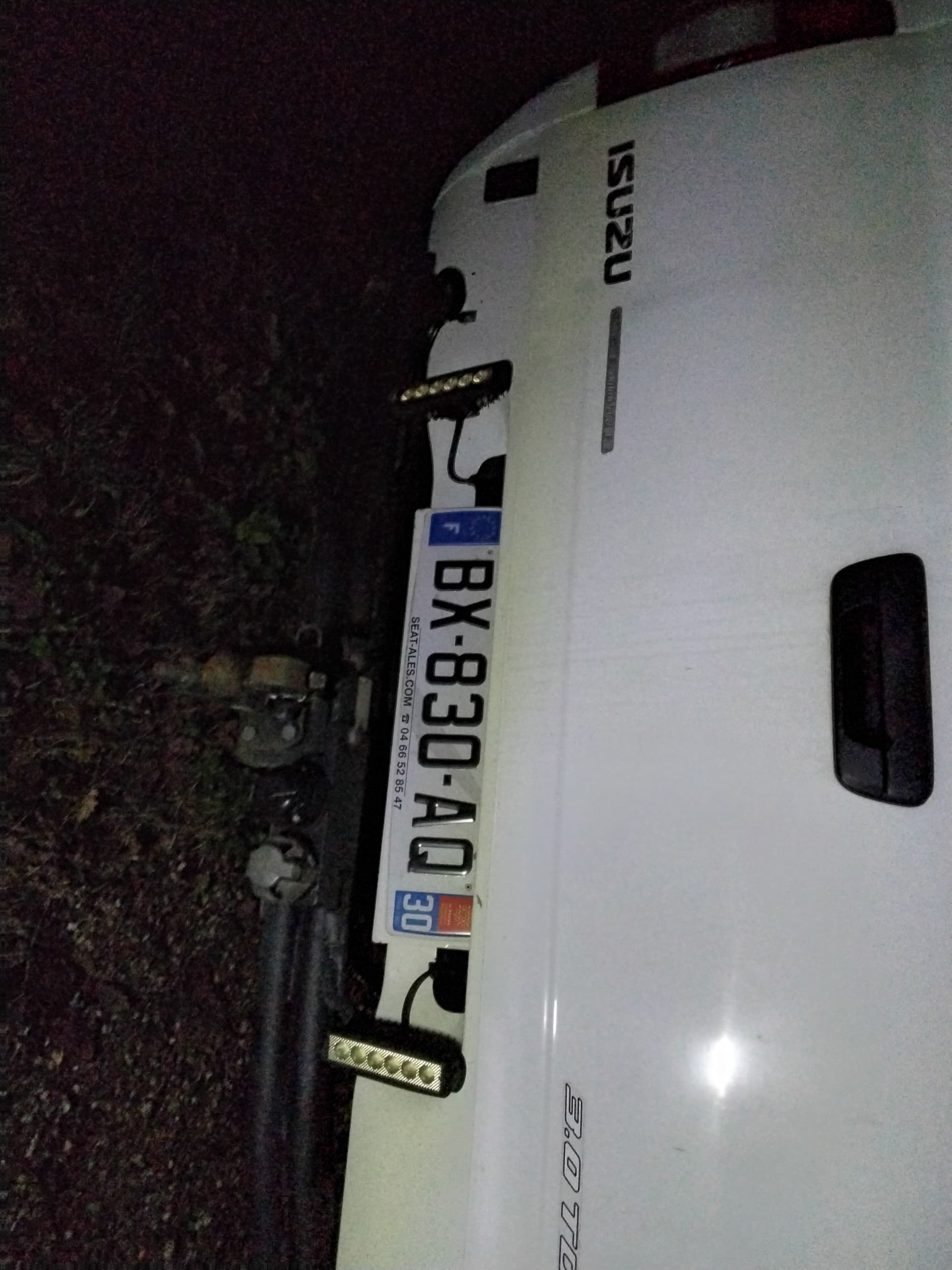

Bonsoir morvandiau il faut rconnaitre que sur beaucoup de vehicule les feux
de reculs …eclairage bofbof .j ai un isuzu de 2011 est j ai mis aissis des feux ar led OUF qu elle changement. Il vienne d aly …ss ils ont 4 ans et rien a dire.j ai repiqué sur le recul ar origine,mais l ampoule d origine je suis passé à 10watt dans le feu .j ai respecté la puissance pour ne pas generer de problèmes faisceau .cette notion de puissance et consommation de courant est tres importante à respecter.cela et valable pour vehicule rescent ou ancien.tu peu aussi faire comme gofannon montage avec circuit annexe .je joint une photo .bon bricolage.
