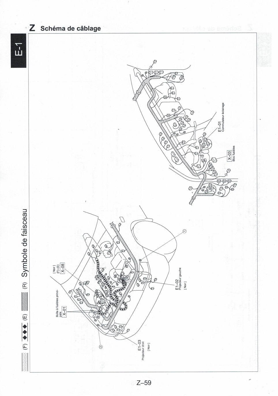

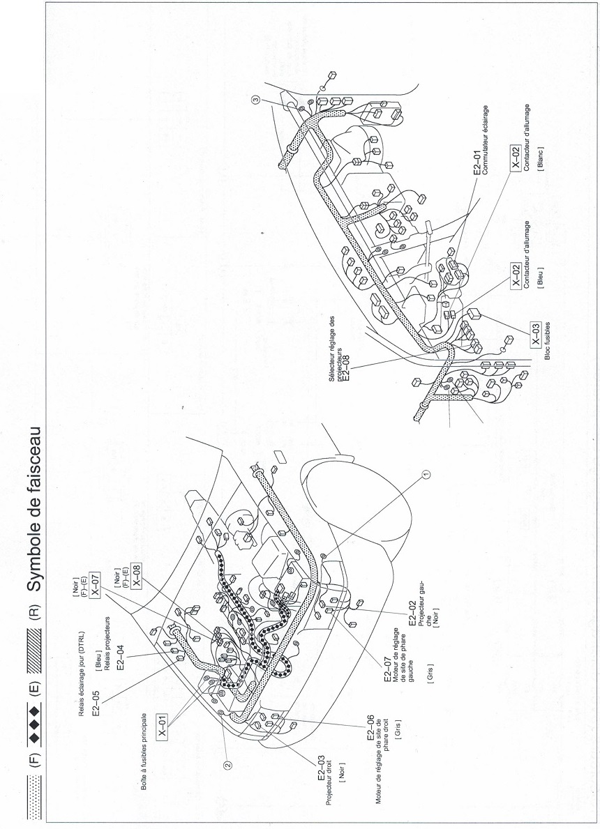

Après avoir testé les relais, leurs alimentations (circuits de puissance), les fusibles, le commodo et ses alimentations et diverses continuités de fils électriques, il s’avère que c’est le commodo qui est en cause, ne faisant pas contact entre les deux broches de commande des feux de croisement. Pour dernier test j’ai installé un fil volant sur le branchement du commodo (faisceau proche du volant) entre le B+ et le circuit de commande des feux et ils se sont allumé :yahoo:
J’ai trouvé un commodo d’occasion mais en toute franchise j’ai eu quelques mauvaises expériences avec l’occaz ces derniers temps, alors demain je passe commande chez Ford pour du neuf et tant pis pour le montant exorbitant de la pièce…
Je scannerais le document que Ford m’a gentiment fourni pour le diag et le posterais ici, si ça peut aider quelqu’un d’autre dans le futur !
Bon dimanche à toutes et tous :conduire:
Si ça peut aider quelqu’un d’autre que moi dans le futur , schémas donnés par la concession Ford locale ! :wink:
La même chose avec les moteur de réglage de hauteur des phares
