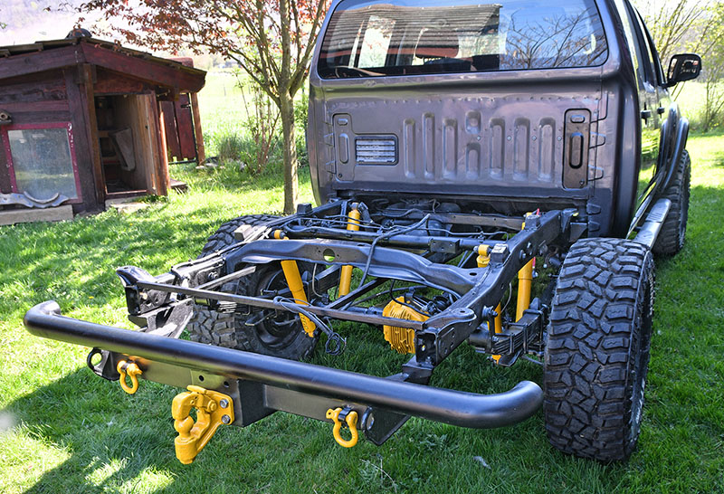

Par ailleurs, je nettoierais méticuleusement le châssis et je le traiterais intérieur et extérieur contre la corrosion car d’origine, ils ont tendance à rouiller et je suppose que cela n’as pas été fait par le propriétaire précédent…tu peux très facilement retirer la benne arrière pour plus de facilité…si c’est un peu difficile à faire c’est que les vis sont rouillées(au nombre de quatre) ; raison de plus pour le faire impérativement !! et en profiter pour bichonner la caisse et la benne par la même occasion…

et merci pour ta réponse! Beau boulot d’ailleurs!
