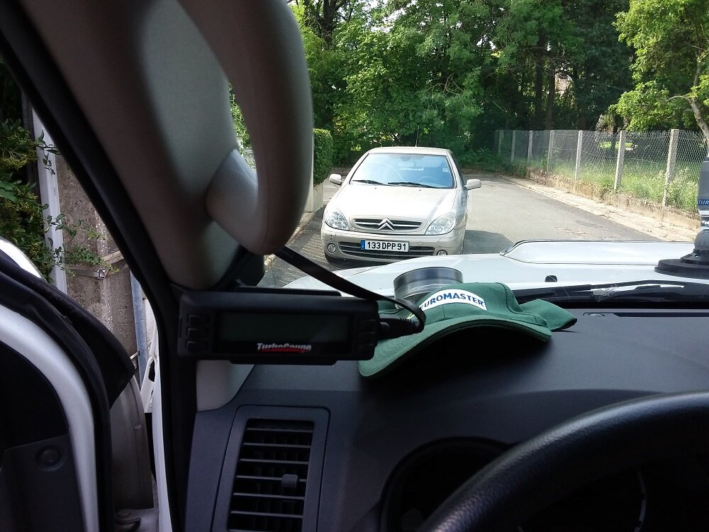

sur mon Hilux de 2013 j’ai cela qui me donne un peu d’info

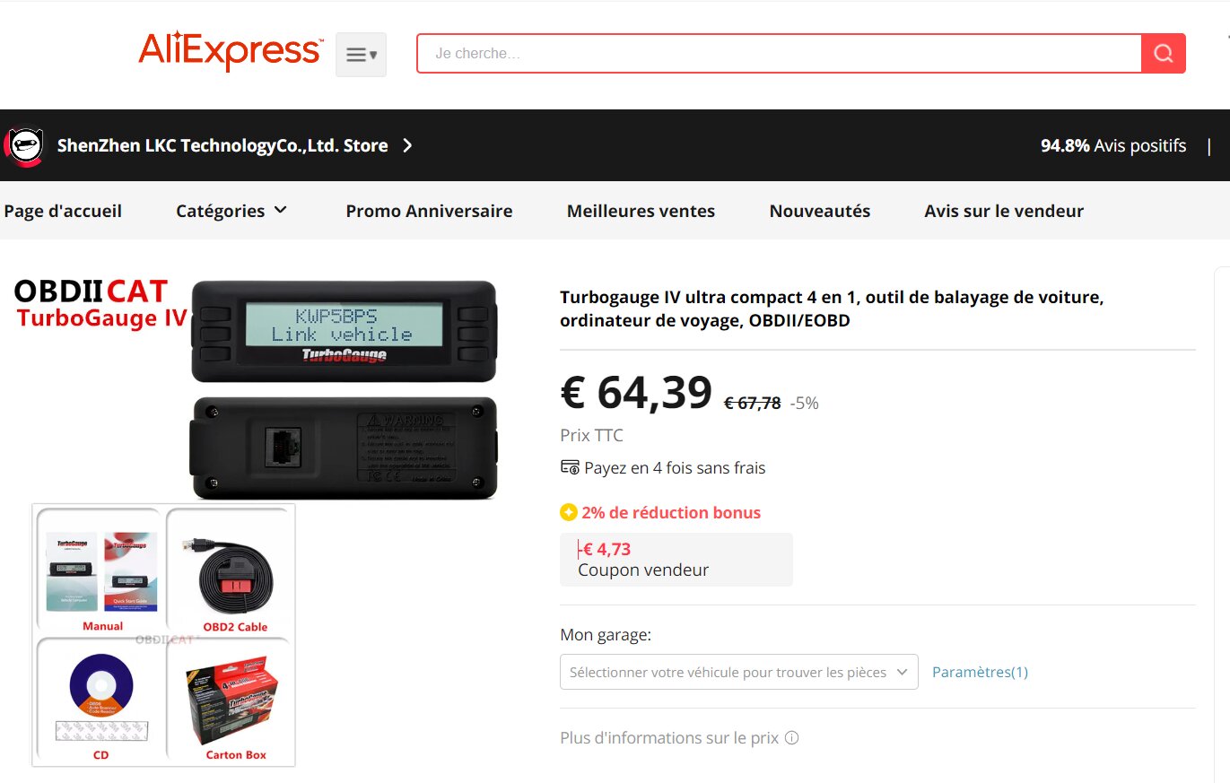

Par contre dans ta réponse j’ai vu ton boitier c’étais ma prochaine question. J’aurais aime en prevision d’un raid au maroc avoir ce genre de boitier qui me donnerai la T° d’huile de boite, et peut être d’autres infos.
peux tu me donner les références de ton boitier ? j’aimerais connaitre ces caractéristiques et son mode de connexion
facile
Ali baba
et il fonctionne depuis 6 ans sans problème…Attention c’est juste pour avoir des infos …
Malheureusement , il ne lit pas les info de la boite auto d’après ce que j’ai compris de la doc

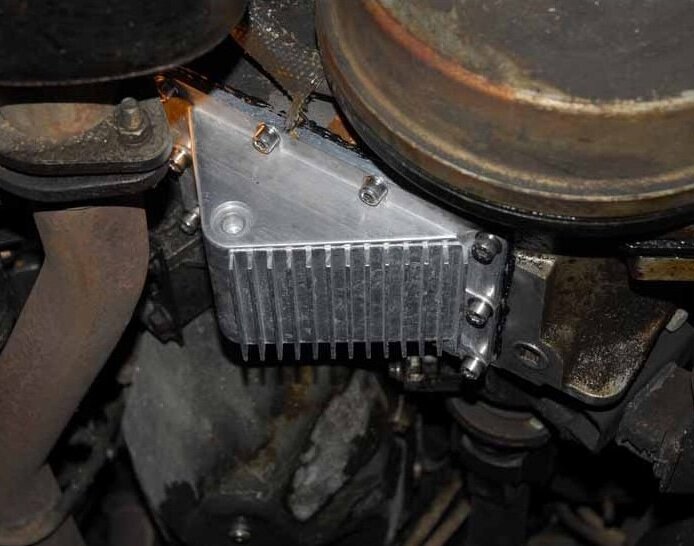

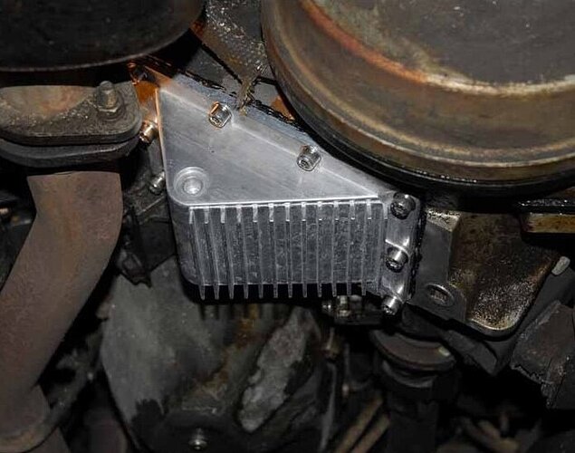

Pour finir autour de la T° sur les Old Def avec le blindage avant en alu au roulage sur grand axe, cela provoque un gros manque de diffusion de lachaleur de la boite de transfert et on se retrouve avec des T° de fond de caisse de cabine qui arrive a plus de 50° …
Land Rover l’avait bien mis en évidence avec dans son catalogue une barre de protection avant
Puis le coté esthétique est arrivé et une fois j’ai fait le test et la differece etait vraiment importante…
Pour contraire cela j’avais mis un carter plus gros en capacité et vidange tous les ans de toutes les boites et ponts

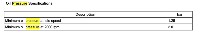

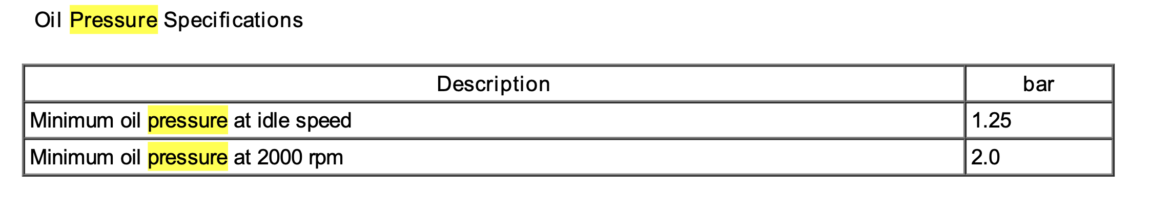

A ma connaissance pas de capteur de pression d’huile sur le Ranger.
Enfin si, il y en a une sonde de pression tarée à 0,4 bar il me semble qui déclenche l’alarme si la pression est inférieure à ce seuil.
Les spécifications sont de 1,25 bar au ralenti et 2,0 bar à 2000tr/min.
D’accord merci pour ton retour !
Je vais regarder pour installer quelque chose, j’aimerai avoir la pression affichée :thinking:
