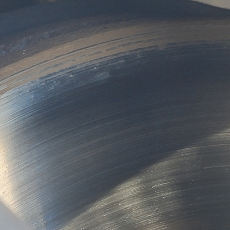

Quand je pile, elle va droit, je n’ai jamais eu de surprise pendant un gros freinage, là, j’ai changé les plaquettes d’origine, elles étaient usées à 50% environ (pour un véhicule de 96000 km), et le graissage a été fait, par contre, j’ai remarqué un truc, sur un des disques j’ai en bordure extérieure de la rouille que je n’avais pas avant avec les anciens, ça peut venir d’où ?

Que le disque rouille sur l’extérieur (la circonférence diraient les matheux), c’est normal.
Mais sur le tien, il y a un souci. On dirait une usure irrégulière due à un mauvais appui de la plaquette.

Je me pose la même question, mais pourquoi je n’avais pas ça sur les anciennes plaquettes et quand je freine fort cette trace disparaît
Je pense que t’es vieilles plaquettes n’appuyaient pas de la même manière que les nouvelles, à cause de l’usure.
Une fois bien rodées, le phénomène devrait disparaître, ou… s’empirer
J’ai vu le même problème sur un autre forum, et ils disent comme toi, que c’est du rodage, de plus c’est ce côté qui avait dû mal a freiner. Et quand je freine fort, la trace disparaît
Vu la photo de ton disque tu as quand même un un piston légèrement grippé mais qui l’est déjà depuis un moment ce qui t’as entrainé une mauvaise répartition de freinage sur ton disque.en changeant tes plaquettes neuves il te faudra faire un bon rodage mais n"enlèvera pas ton piston grippé .

ton disque est normal la rouille est normale car on roule jour de pluie et de forte humidité
la seule chose que je peux dire quand j’agrandis la photo

Pour la rouille en périphérie, tout dépend ou sont placées les plaquettes, par exemple sur ma baignoire, la plaquette est bien sur le disque, avec un rebord de 2mm, ce qui explique le rebord qui se créer lorsque le disque s’use.

et en ce qui concerne la photo postée, la trace de rouille est trop grosse :
  • soit les plaquettes n’appuient pas correctement,
  • soit un des éléments (plaquettes ou disque) ne s’use pas de manière homogène, ce qui voudrait dire que que les matériaux utilisés sont bas de gamme,
  • il te manque peut être un accessoire sur tes freins, un ressort ou autre chose,
  • ou encore un des accessoires n’a pas été entretenu, par exemple une colonnette non nettoyée graissée (graisse cuivre) au remontage,
  • un manque de liquide frein
ou alors vraiment pas bol, une combinaison d’un ou tous ces machins, mais heureusement, cela se vérifie rapidement et se répare relativement facilement.
J’ai démonté de nouveau les plaquettes, j’avais inversé les plaquettes avant et arrière, sur une tu as des picots ronds et l’autre tu as des picots ovales et j’ai inversé, bref une erreur de débutant :rofl: et j’ai nettoyé et graissé les colonnettes mais avec de la graisse céramique. J’ai une légère trace de roue mais près du moyeu maintenant mais bizarrement ça m’inquiète moins :sweat_smile:
