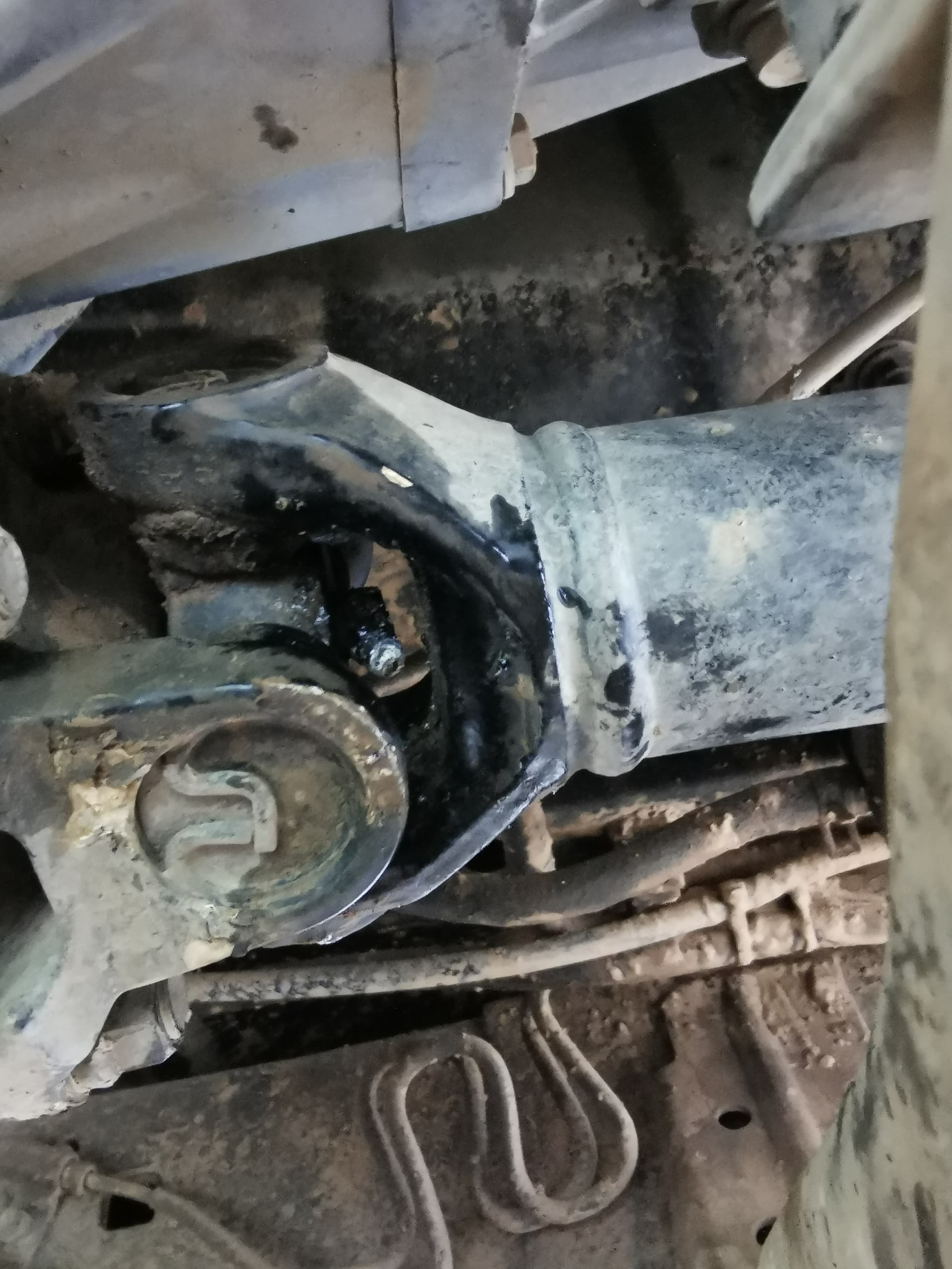

Je n’arrive pas à connecter mon embout de flexible (modèle standard) sur le croisillon avant côté boîte de transfert. Ça ne passe pas.
Mais visiblement il faut trouver le bon angle de l’arbre ??
Il n’existe pas des embouts plus fins ?
Et vous laissez tout le surplus de graisse qui est ressortie ?
Ce graisseur est le plus difficile d’accès.
J’ai aussi chipoté pour trouver la bonne ouverture permettant l’introduction de l’embout de la pompe à graisse.
Tu dois faire tourner doucement l’arbre. A un moment, tu verras, l’ouverture permet de connecter l’embout au graisseur.

Merci, je vais chercher le bon angle alors…
En tout cas dingue comment la vieille graisse est noire et comment elle pue. Elle a pourtant 1 an et environ 18000km (graissés chez Toy).
J’ai remplacé l’embout de ma pompe qui faisait 1.5cm de diamètre par un qui fait 1.35cm.
C’est passé tout juste. Pour le bon angle, en regardant l’arbre de l’arrière j’ai mis le graisseur en position 4h ou 5h.
