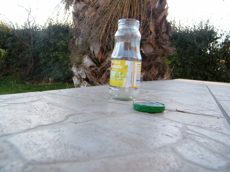

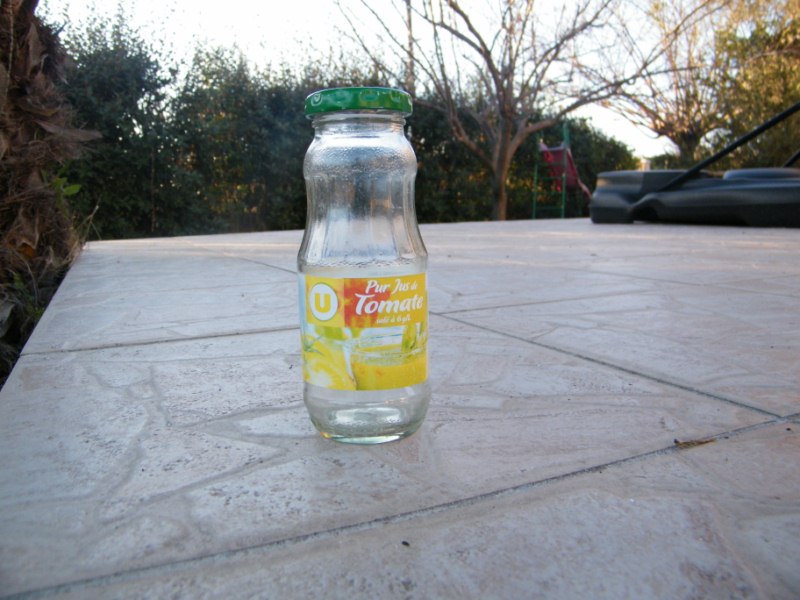

Je met 20 à 30cl à chaque plein. Comme j’aime bien le jus de tomate et qu’ils le vendent dans des bouteilles en verres de 20 cl et qui ferment bien, je m’en sers. J’en ai toujours 2 ou 3 pleine dans le toy par contre je ne met que de la synthèse.

:mrgreen: :mrgreen: :mrgreen: juste un jus de tomate 20 cl, facile à remplir , facile à vider et avant tout facile à boire. :smiley:
