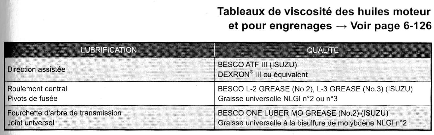

J’ai prévu le service de mes graisseurs de transmission cette semaine (j’en ai six) et en jetant un coup d’oeil à la notice je vois : Graissage “Pivots de fusée”.
De qui s’agit-il, je n’ai pas de graisseur sur le train avant.
A moins qu’ils soient très bien cachés, et vous ?
Un autre point curieux sur cette notice : Graissage de la “Fourchette d’arbre de transmission” : de quoi s’agit-il ?
Merci beaucoup pour vos lumières.

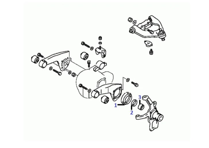

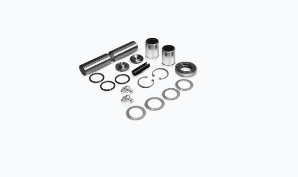

je pense qu’ils ont fait une reprise sur les anciens mode de graissage qu’il avait pour les L200 avant 2010
on avait ce genre de pivot
mais sur les plus jeunes L200 on a plus le même montage
J’ai eu des L200 avant mon Isuzu et effectivement je me souviens qu’il y avait des graisseurs sur les pivots.
