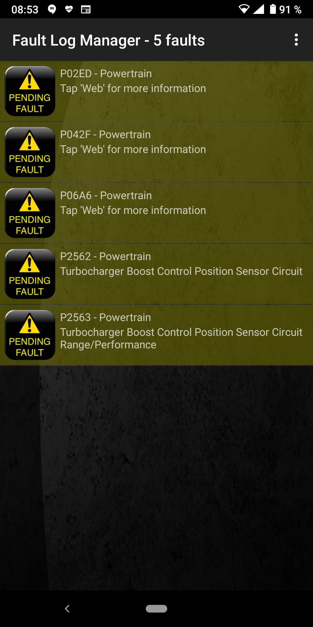

Gros problème depuis ce matin.
Le Ranger démarre mais dès qu’on essaye d’avancer ou reculer il cale lamentablement.
Code d’erreur
Est-ce que ça parle à quelqu’un ?

Salut, en fouinant un peu sur la toile j’ai vu que tout tes codes défauts proviennent de l’alimentation et expulsion des gaz (sûrement du à un passage dégradé)
Le seul code défaut qui ressort des autres le P06A6 qui lui correspond probablement à une info de ta boitoto P06A6 Sensor Reference Voltage A Circuit Range/Performance Perso je pense que c’est ce code qui à engendré les autres
Sur un autre site US, ils conseillent déjà de vérifier les fusibles correspondants et toutes connexions électriques autours des différents capteurs de boite.
J’espère que ça pourra t’aider.
Quand même dingue qu’un garagiste te dise "mystère"quand il suffit de fouiller un peu :confused: :confused: :confused:
J’alimente avec ce que j’ai trouvé
P02ED :défaut admission d’air
P42F : défaut t° catalyseur
P06A6 : connexion elec boitoto , speed sensor
P2562 ; suralim turbo.
Pour moi soit ta boitoto met le brin avec un défaut qui entraine les autres
Soit une prise d’air quelque part côté alim et turbo mais je pense pas que ça entrainerais le défaut de transmission donc je penche plus pour l’autre solution.
