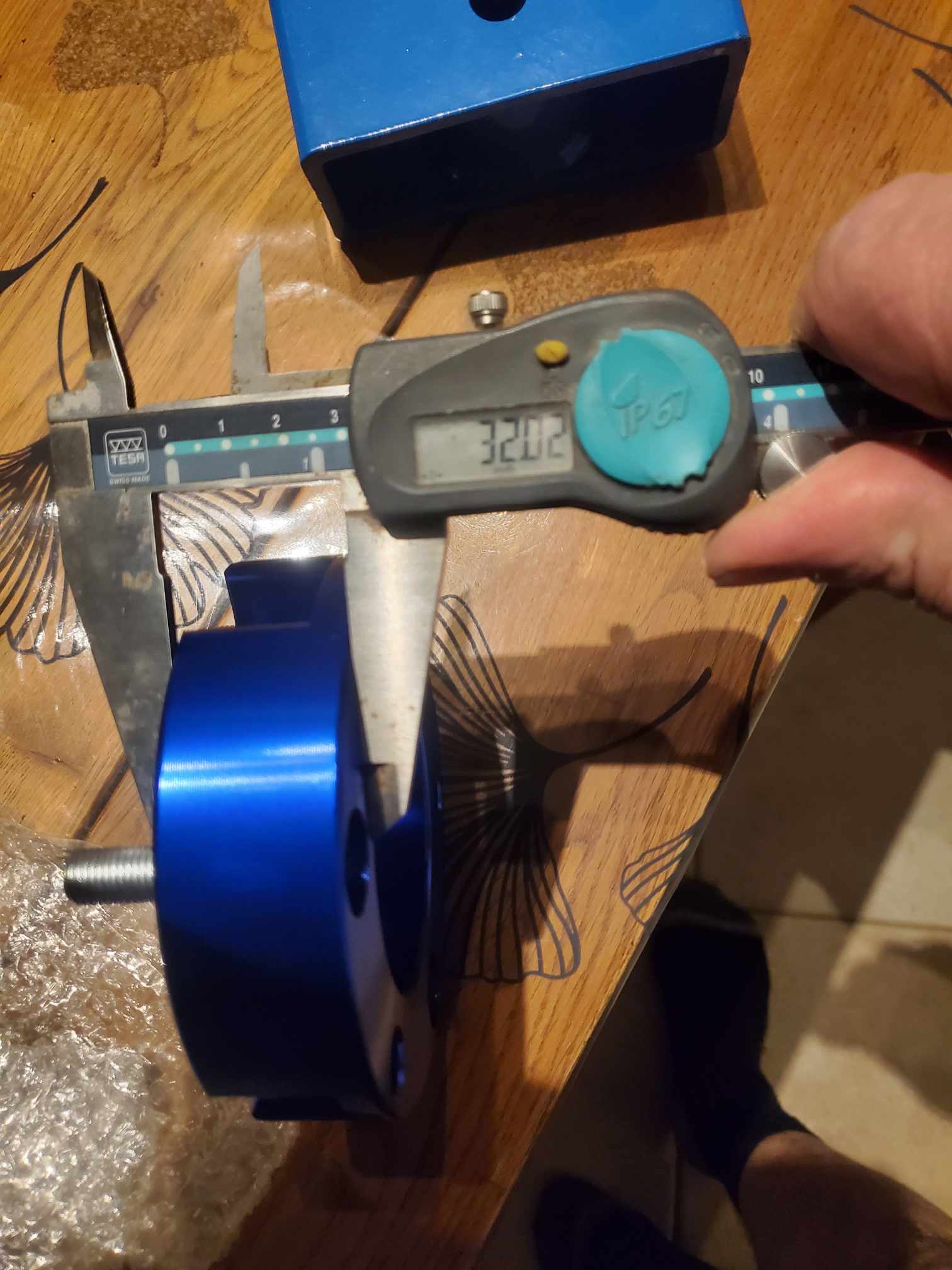

Bonsoir à tous ,

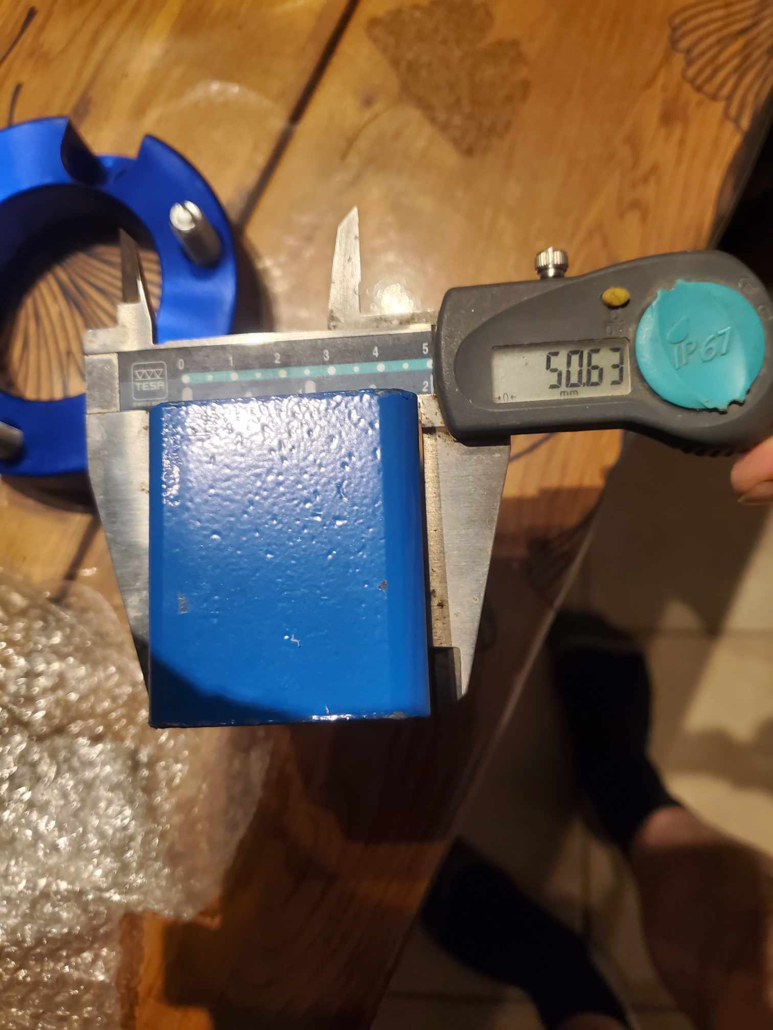

Je viens de recevoir mon *Kit Rehausse / Body lift Avant 2,5” & Arrière 2” + Biellettes / Liaisons / Liens de Barre Stabilisatrice pour Ford Ranger T6 T7 T8 2012 – 2023 de chez Logan 4x4 et je m’étonne de la hauteur des cales avant qui ne font que 32mm (on est loin des 6.2cm annoncé ) et l’arrière j’ai bien mes 50mm quelqu’un peut-il m’expliquer comment 32 mm vont surélever de 62mm ??
merci
C’est parfaitement normal.
De part leur placement entre la coupelle et la chapelle les cales avant de partir l’angle du train roulant augmente la hauteur de caisse du double de leur taille environ.
Pour l’arrière par contre comme ça se place sous le paquet de lame, hauteur de la cale = hauteur de la rehausse
Bonne installation

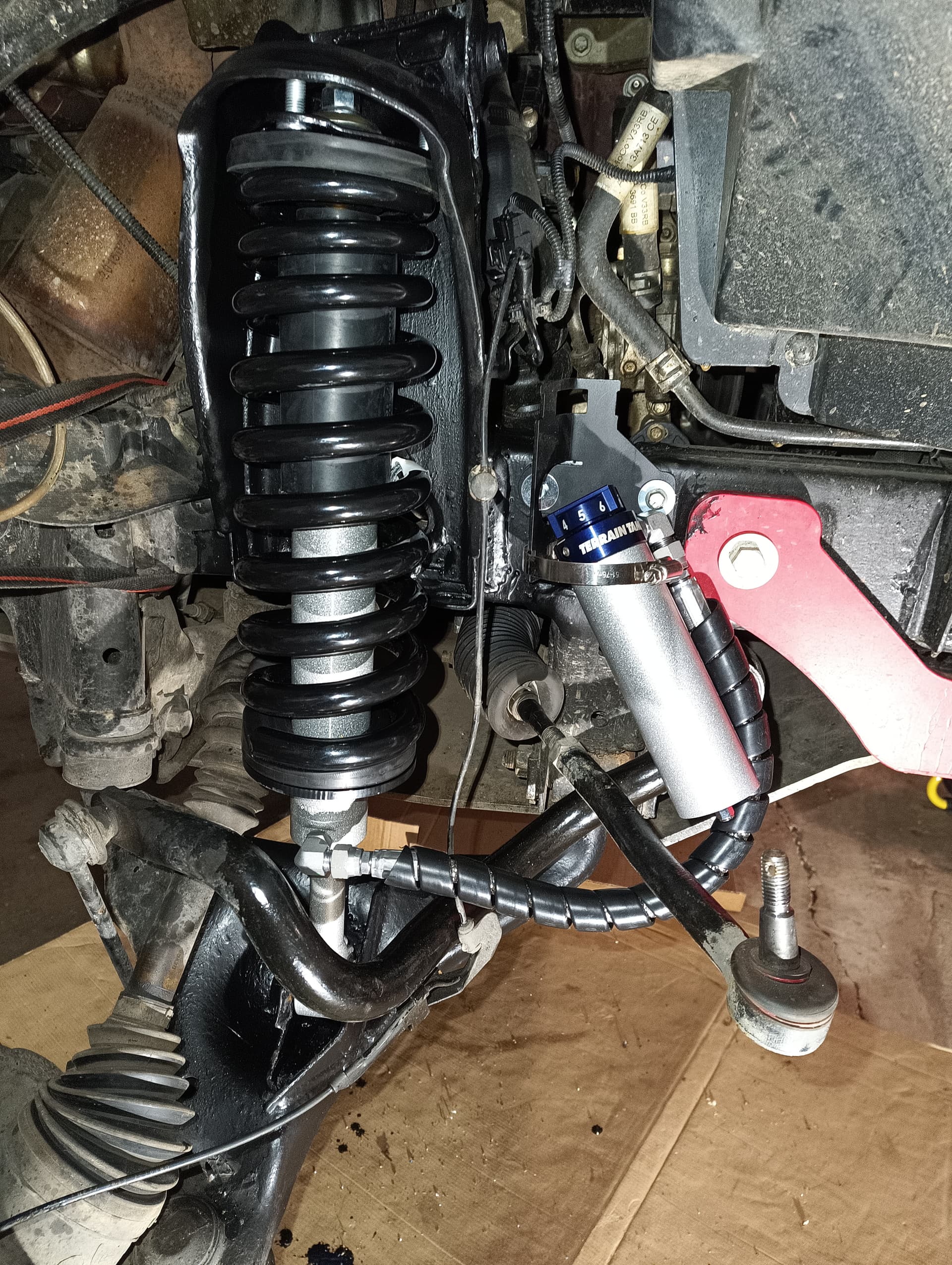

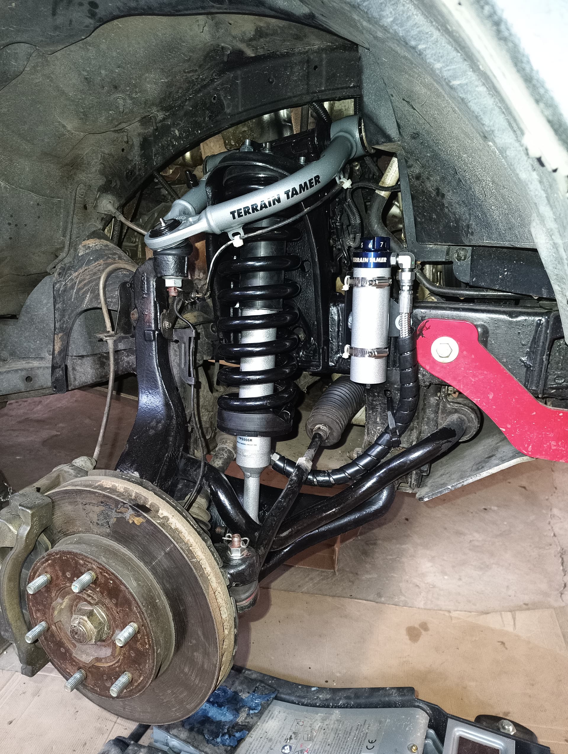

Photo d’illustration ou je change les combinés avant. Donc dépose et repose des combinés ce qui est également ce que tu dois faire pour y mettre la cale.
