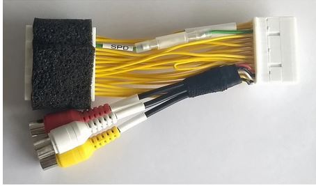

Soit 4 caméras (avant, rétros et arrière), comme sur mon ex Jeep Cherokee sur lequel j’avais fait la même installation, j’ai opté au plus simple par l’achat chez Ali, d’un harnais de ce type, ne me servant que de la fiche jaune pour l’entrée vidéo :
Ça s’intercale derrière l’écran tactile.

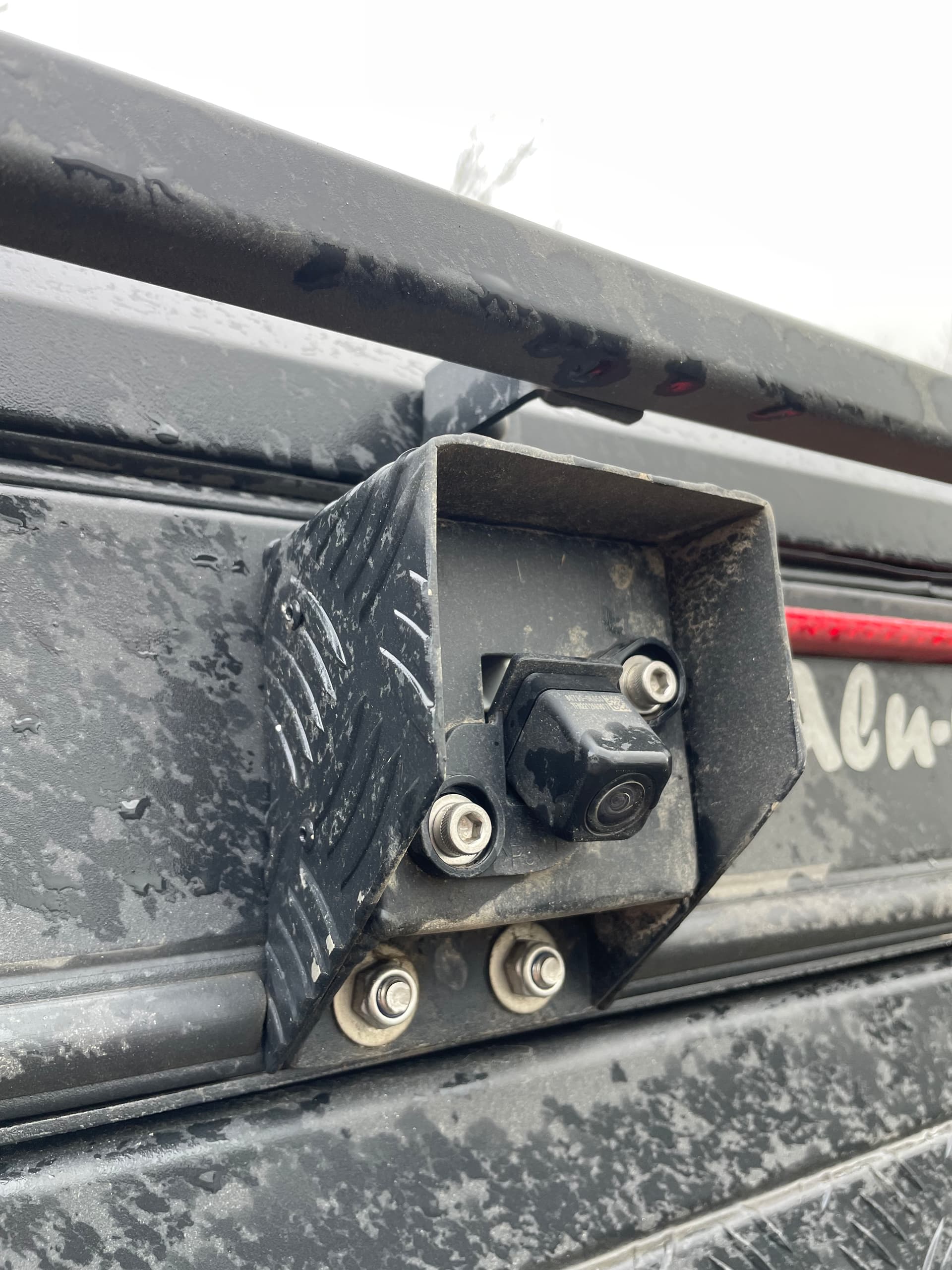

ok, merci. j’ai déjà commandé un faisceau d’origine chez toy et une caméra sur le net selon la ref d’origine.
ça fonctionne.
plus qu’a rallonger le faisceau et fabriquer au support.
je m’en occupe au printemps.
