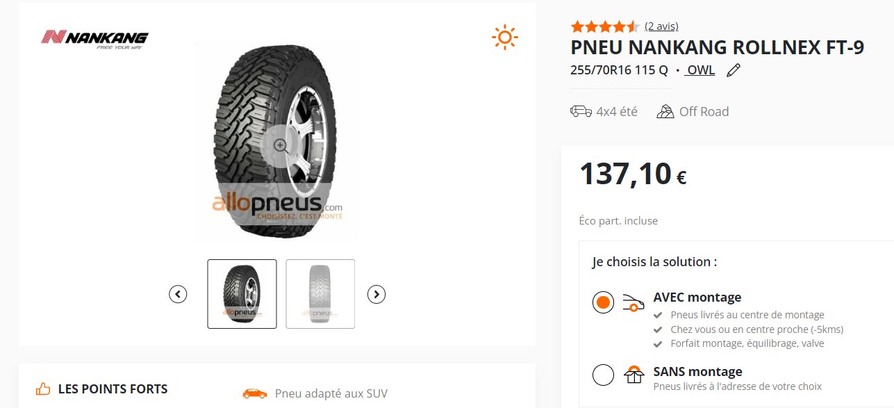

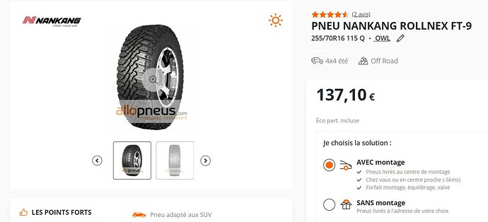

une connaissance qui a le même que le tient est en 255/70r16
