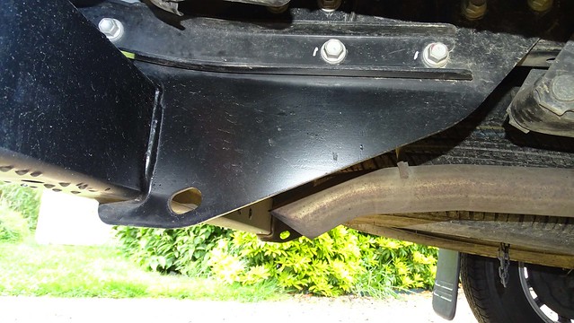

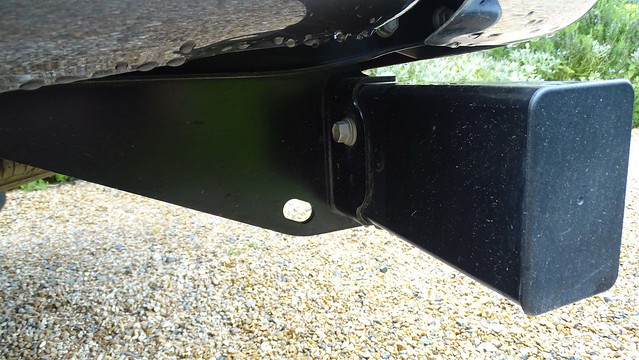

Je m’étais posé la même question lorsque j’ai acheté mon HILUX VIGO mais après quelques observations sous le pare-choc arrière, j’ai trouvé deux trous (voir photos) permettant de passer des manilles et d’y fixer sangles, câbles, …
DSC02497 by PANTHER 565
DSC02501 by PANTHER 565
Pour le land, les crochets ne correspondent pas aux trous sur le chassis.
Sur le Vigo d’apres la photo il sagit d’un attelage avec barre anti encastrement? sur mon revo je n’ai pas d’attelage.

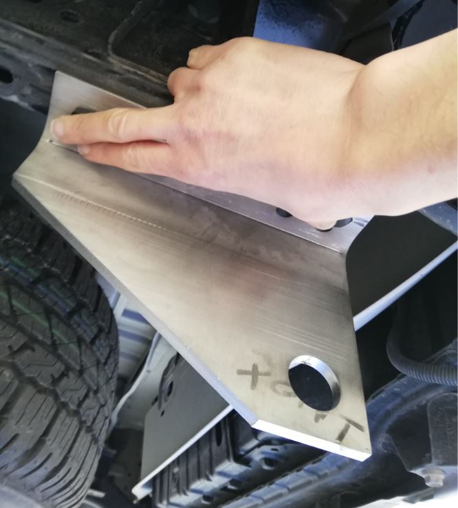

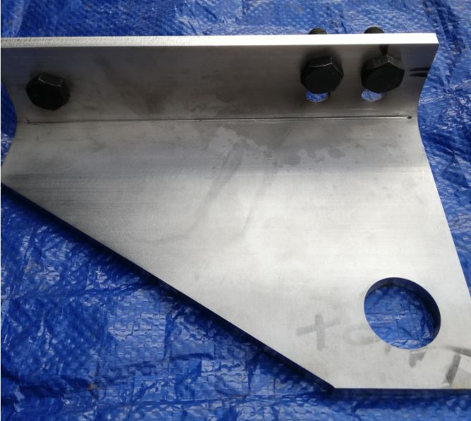

J’ai pris des mesures pour faire un proto.
Salutations.

Oui mais tu les soudes ou fixes sur la barre et Hop
je vais faire cela sur le mien (soudage apres avoir enlever la platine de remorquage)
Et voilà, mon crochet de déplantage en inox 10mm made in moimême.
Il y a des imperfections mais j’en referais un autre plus tard.
Je remet à jour mon plan et je le mettrais en copie.

Concernant ton montage.
Avec la pliure, tu réduits la résistance.
Attaché de cette façon, tu augmentes les contraintes sur les boulons et les deux boulons devraient être devant. C’est devant que tu va tirer le plus sur les boulons à cause du couple.
La bonne solution est la fixation latérale sur le châssis. Le gros de l’effort de traction ne passera pas par les boulons, mais par la surface de contact entre boulons et châssis.
  1. tes boulons plaquent la tôle contre le châssis avec une force de plusieurs tonnes. C’est ensuite le coefficient de frottement entre la plaque et le châssis qui évite le déplacement de la plaque. Les boulons ne verront des efforts supplémentaires, comme un effort de cisaillement que si le serrage n’est pas suffisant ( pas assez serré ou, trop serré dans la zone plastique)

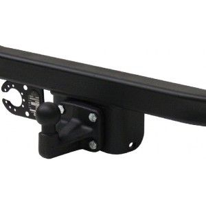

pour avoir cherché un système de crochet, j’aurai peur que cette plaque ne tire que sur un coté du châssis, et de faire des dégâts en cas d’utilisation. Pour ma part, je vais monter un crochet d’attelage pour être tranquille.
Mon attelage chez france attelage un peu plus de 200€ port compris il y a 2 ans :siffle:
Pareil
J’en viens de monter un attelage chez France Attelage
Ça me permet de bénéficier de la barre anti encastrement !
Et en cas’ de traction , je préfère que’ le point de traction soit « centré » ( je n’en sais pas ? )
Pas cher et facile à installer
