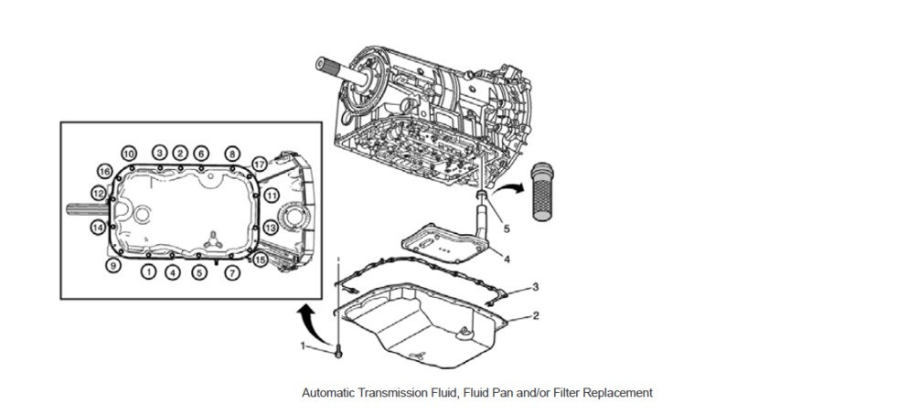

Pour le contrôle de niveau, je le localise parfaitement et cela semble être au même endroit que le filtre (cf. schéma infra).
J’ai également fait quelques recherches et je trouvé ce schéma :

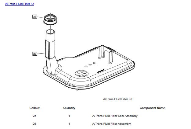

Sur base des recommandations du constructeur, je dois également procéder au changement du filtre de la boite
Je vais par conséquent commander le filtre mais aussi le joint de carter bien que dans la documentation trouvée ; ils font état d’une possible réutilisation du joint de carter si pas endommagé.

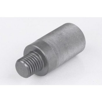

D’autre part, ils précisent l’utilisation de deux outils spécifiques pour pour placer le joint du nouveau filtre; à savoir le J-42183 et le DT-47848
C’est deux outils semblent s’acheter sur le net relativement facilement.

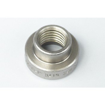

En ce qui concerne le bouchon de mise à niveau, je remarque qu’il n’est pas de forme hexa mais ronde.
Doit-on avoir recours à un outils spécifique ou on peut utiliser une pince de plomberie ?
