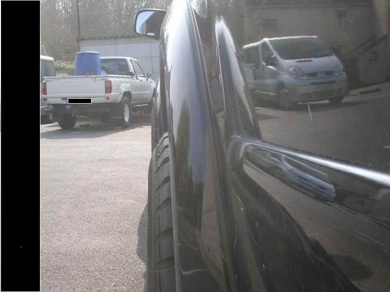

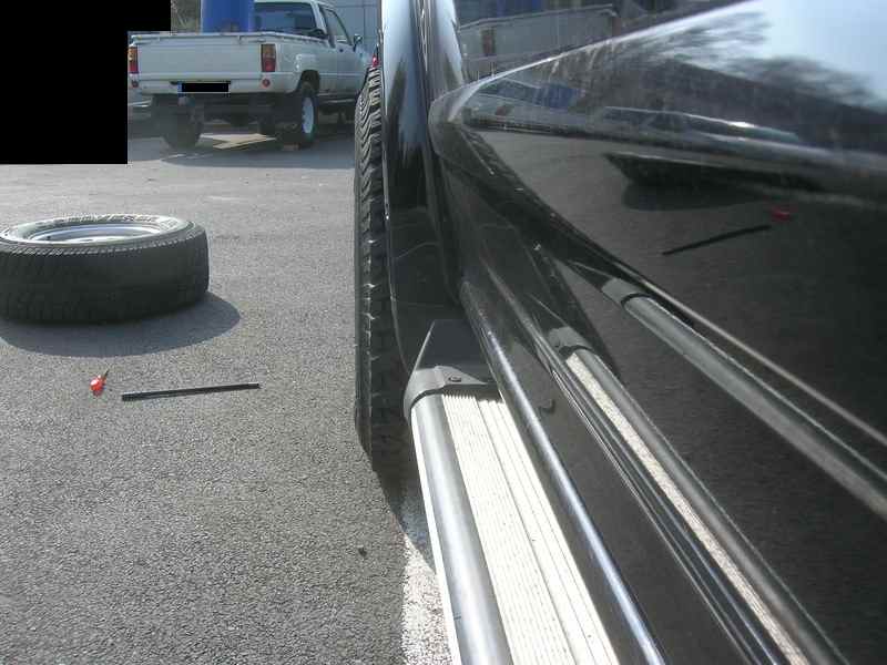

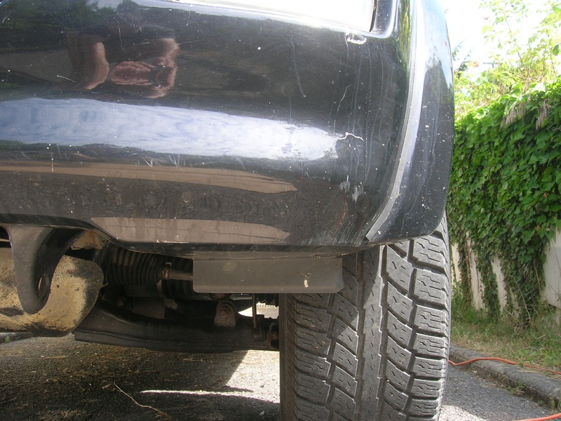

Pour moi, c 'est surtout un but esthetique, car il est vrai que ça donne plus d appuis dans les devers, a la limite une meilleur tenu de route en courbe, ( mais bon ont est pas en rally… ) cela rehausse le PU legerement ( taille des pneus ) je ne roule pas encore avec ces jantes, car je souhaite modifier les passges de roue pour que cela ne frotte vraiment pas , et c 'est en passe d etre fait puisque aujourd hui j ai RETIRER, et non couper les bavettes avant, ( 2 vis de 10 dans le garde boue, puis 3 rivets pop a percer, et hop ça ce deboite, ça me convient car ce n 'est pas irrémediable, et le retour en arriere est possible, par contre la petite bavette avant ( sous le pare choc ) je l ai disquer , c 'est discret et pas trop genenant , je met des photos pour que cela soi explicite.
sur la photo 1 la languette a disquer, sur la photo 2 le bas de l extension d aile sans sa bavette,

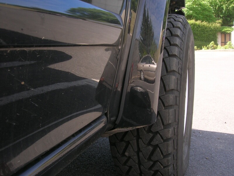

sur cette photo, on distingue bien la diference de deport entre la jante acier origine d max, et le deport plus important sur la jante blanche,
la j ai tous preparer supression des bavettes et des languettes, logiquement je monte les 4 jantes vendredi et fait les essais sur route, je manquerais pas de vous donner le resultat, si c 'est bon comme ça tant mieux , ça m eviterais des modifs plus penible, ( body ou rehausse…)

Bonsoir , déçut que je suis dimanche , j ai mis mes jantes blanches comme j avais dit, mais limite ça frotte encore, quand je braque, l exterieur du pneu viens froter legerement l interieur du capotage de l aile pour bien faire il faudrai faire une bonne decoupe a cet endroit là et ça passerai, (mes pneus sont des all terrain en 31 10.5 15 ( bon encore faut il voire le comportement dans les bosses, et sur route en roulant allegrement, ) je pense que si je veus vraiment monter cette taille, je vais devoir faire une rehausse ( jummelles et barre de torssions) ou body lift je pense a 4 cm ,
