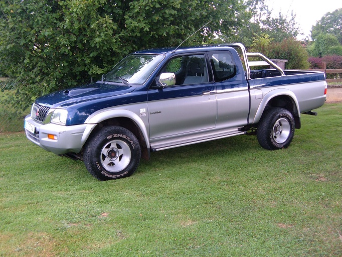

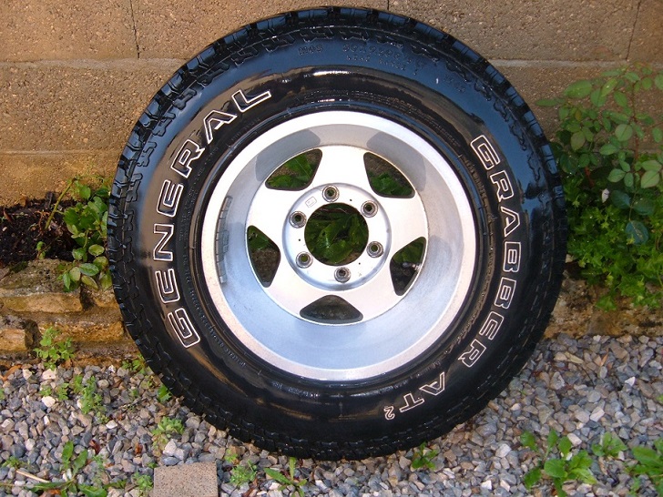

c’est en 7x16 ETO monte pneu en 265/75/16
les ecrous ont été changés pour des conique afin de compenser l’absence de centrage du moyeu
ça fait 80000km que je roule comme ça c’est beaucoup plus silencieux et confortable que la monte d’origine, j’en profite pour recommander les pneu montés dessus j’en suis très satisfait pour 90€ le pneu. (plus silencieux, beaucoup plus d’adherence sur le mouillé) par contre je ne fais pas de tt terrain et je me garderais bien de vous apporter tout retour dans ces conditions
