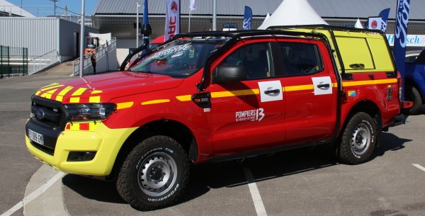

Oui c’est souvent dans le principe a une époque j’ai organiser une cde de 460 roues en Goss et elles furent en livraison du Brésil …

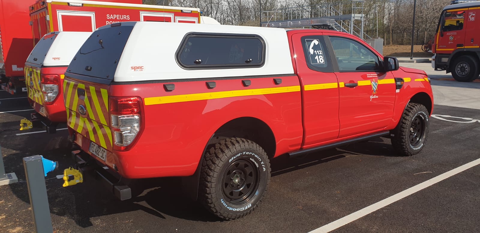

Mais une chose comme beaucoup de fabriquant ne sont pas en monte d’origine (Donc pas de test constructeur) il y a pas de règlementation autour de ce produit et surtout il y a pas de brevet sauf sur certains moulages sous pression … Donc quand je cde ce genre de produit je vais m’appuyer sur un fournisseur qui engage sont nom et technique envers mes conseils d’équipements … En restant dans les Pompiers voici un montage en Goss pour les Ford Ranger du 78

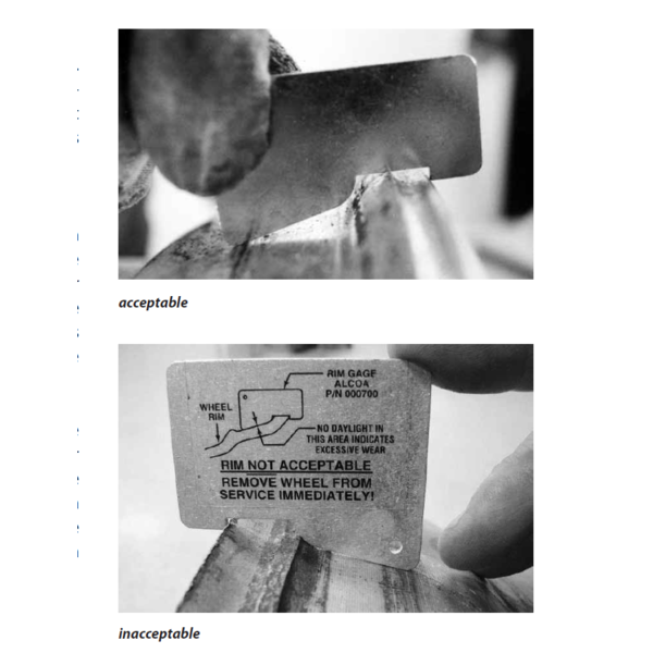

Sauf celle de leur site … Mais le produit est bien finit et quand tu passe le gabarit de jante ( profil de jante de roue 4x4 = JJ) il y a peu d’erreur de finition

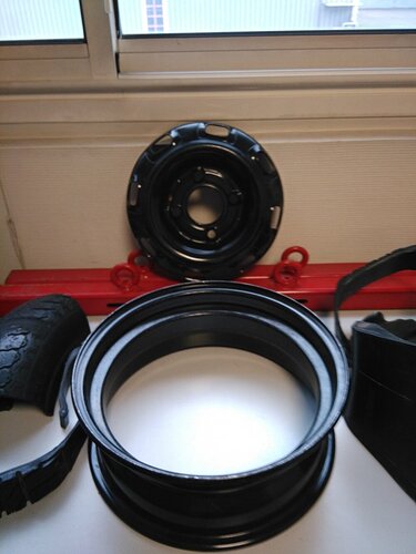

exemple de gabarit

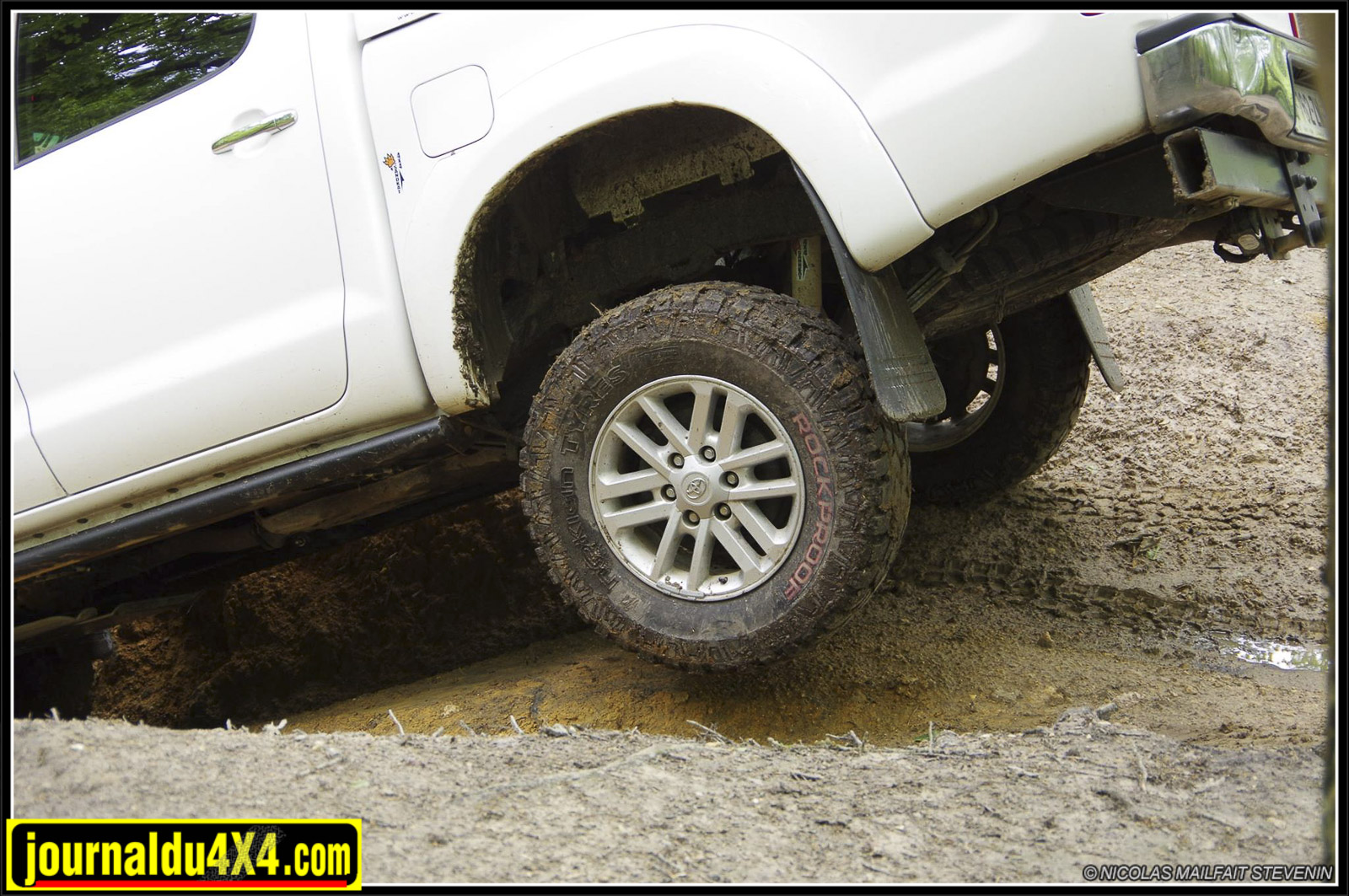

j’ai mis ces jantes la sur un hilux REVO et la jante passe à 0.25 mm de l’étrier!!! je vais soit les changer ou mettre des élargisseurs de voies
Tu peux un peu de garde avec un poil de ponçage sur l’etrier … je parle d’un poil

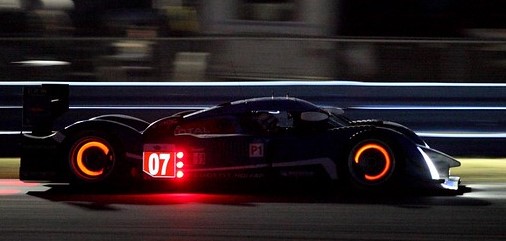

une fois sur un proto il y avait un probleme de vibration sur freinage et on a vu deformation de la roue par contrainte
etrier_lmp1
sur certain proto pour centrer les charge les étriers sont tres près du point de déformation pneu roue qui est au point le plus bas et sur l’avant on avait ce problème changement de place du frein sur l’avant avec une rehausse de 4 cm et plus rien …Moi j’y étais pour valider les pressions pneu/pilotage un super moment

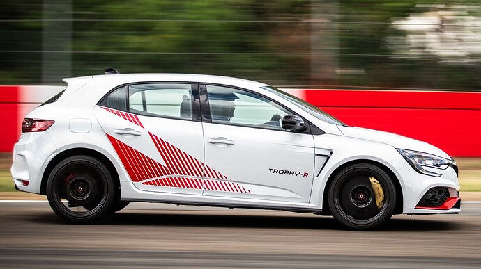

difference de position suivant type de véhicule et performance du véhicule
