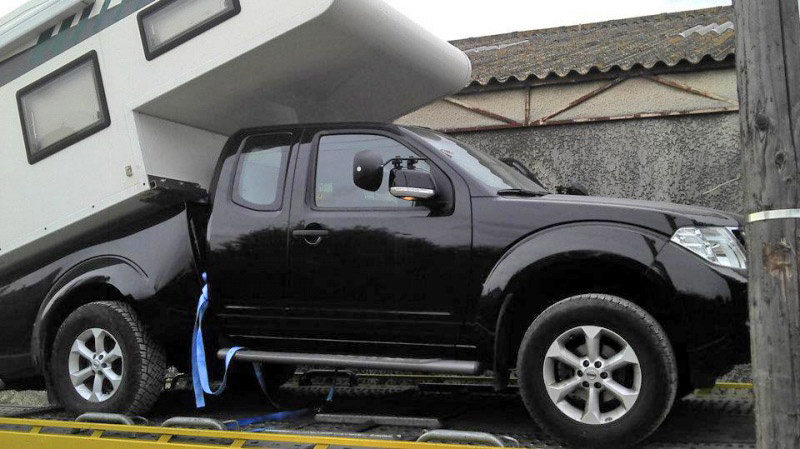

exemple de remplacement des lames d’origine d’un Navara D40 par un kit renforcé OME charge lourde :
Ce qui me plait avec une suspension à lames renforcée c’est le côté robuste et cette capacité d’amortissement et d’amplitude de mouvement important qui permet de sortir des sentiers battus : exemple avec ma suspension à lame renforcée qui dispose d’un débattement total de 23 cm :

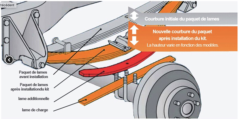

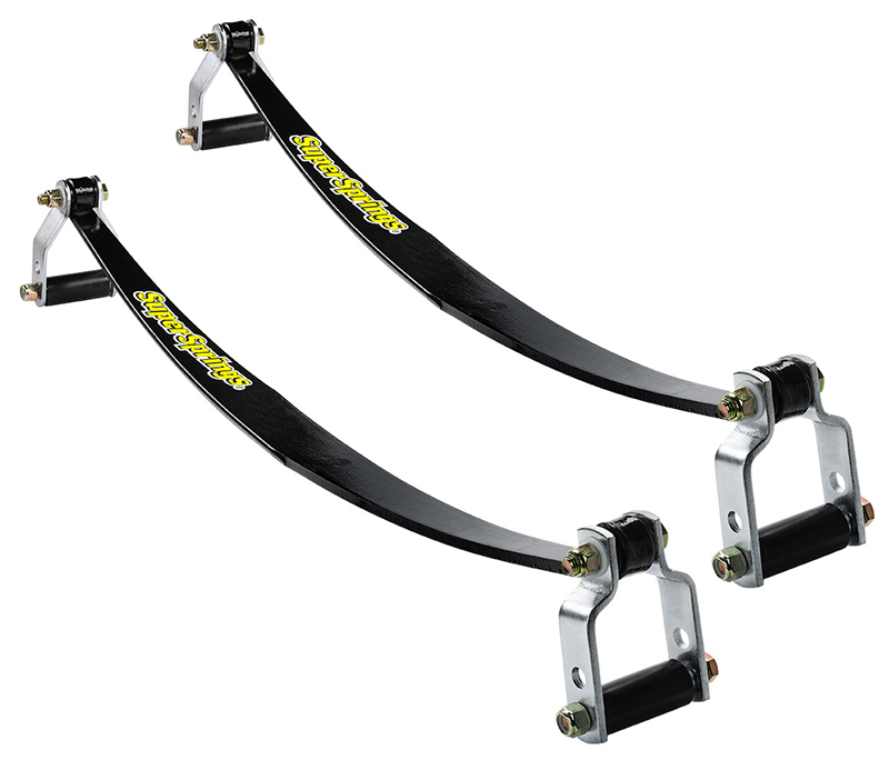

Je n’ai jamais utiliser les lames Load Plus Ironman mais je ne suis pas attiré par cette solution; elle ne me parait pas pratique (en voyage, je dépose très souvent ma cellule pour pouvoir disposer du porteur vide sans devoir bricoler) en outre sur le plan mécanique le système n’est pas idéal puisque ce sont des demi lames qui travaille en bras de levier contrairement à une lame complète en appuis de part et d’autre (a l’image par exemple de cette lame additionelle amovible qui se place au dessus de la suspension :

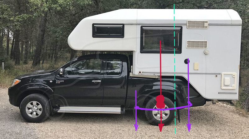

les boudins sont également susceptibles d’augmenter le porte-à-faux de la cellule…En effet, le porte à faux (que j’ai visualisé sur la photo ci-dessous) se fait par rapport au centre de gravité de la cellule (le trait en pointillé vert) et aux points d’appuis (les lames en violet offrent 2 points d’appuis répartis sur la châssis alors que les boudins en rouge n’en offrent qu’un seul ). Plus le boudin est gonflé plus il supporte seul la charge (sur un Navara avec les lames d’origine, pour qu’il ne soit pas complètement avachis en charge, les boudins doivent supporter quasiment tout le poids de la cellule. Sur la photos ci-dessous, avec les lames le centre de gravité de la cellule se trouve situé entre les deux points d’appuis alors qu’en présence d’un boudin, le centre de gravité de la cellule est décalé vers l’arrière de ce point d’appuis ce qui augmente le porte-à-faux et occasionne un bras de levier plus important sur le châssis…
Sur un double cabine tel que le tient, c’est encore plus flagrant , sachant que plus le boudin est gonflé moins il sera capable de s’écraser et d’amortir les secousses importantes contrairement à des lames renforcées, ce qui ne fera d’amplifier les contraintes sur le châssis. Dans les cas de ruptures de châssis , les boudins, qui plus est trop gonflés, sont souvent un facteur aggravant prépondérant.
