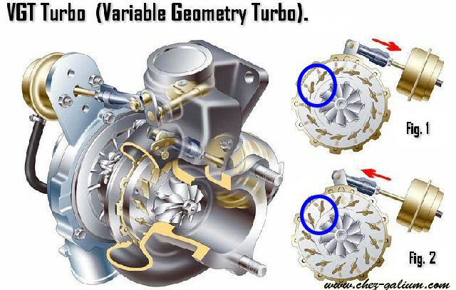

je me demande si cela ne vient pas d’un mauvais réglage du Turbo qui freine le moteur à grande vitesse.
Chez Gallium j’ai trouvé ça :
A la Fig. 2, les palettes sont grande ouverte, permettant le passage maximum pour les gaz d’échappement. Cette position est utilisée dans les haut régime moteur afin de ne pas freiner le moteur.
Et voilà, on se retrouve Iceman 67.
En me basant sur ce schéma et ces explications :
il y a à priori quelque chose qui cloche chez moi.

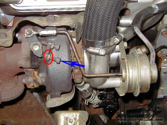

A l’arrêt je ne suis pas en butée sur la vis du bas. Par contre si je débranche le tuyau de dépression alors là je suis en butée.
Au démarrage, je ne suis pas en butée sur la vis du haut.

Néanmoins, un possesseur d’un L200 identique (TDI, turbo à géométrie variable, pompe électronique) peut il vérifier les points suivants sur son turbo:
Moteur éteint :
la commande qui permet l’ouverture des pales du turbo est elle bien en butée sur la vis du bas comme sur la photo (sur le mien, il y à environ 1cm d’écart…)
-2) Je voulais mesurer la longueur de la tige de l’actionneur de la géométrie variable entre sa sortie et son accouplement avec le turbo. Je l’ai mesuré en diagonale car la tige étant coudée c’est plus facile. Je suis à 16cm. Quelle distance avez vous?
