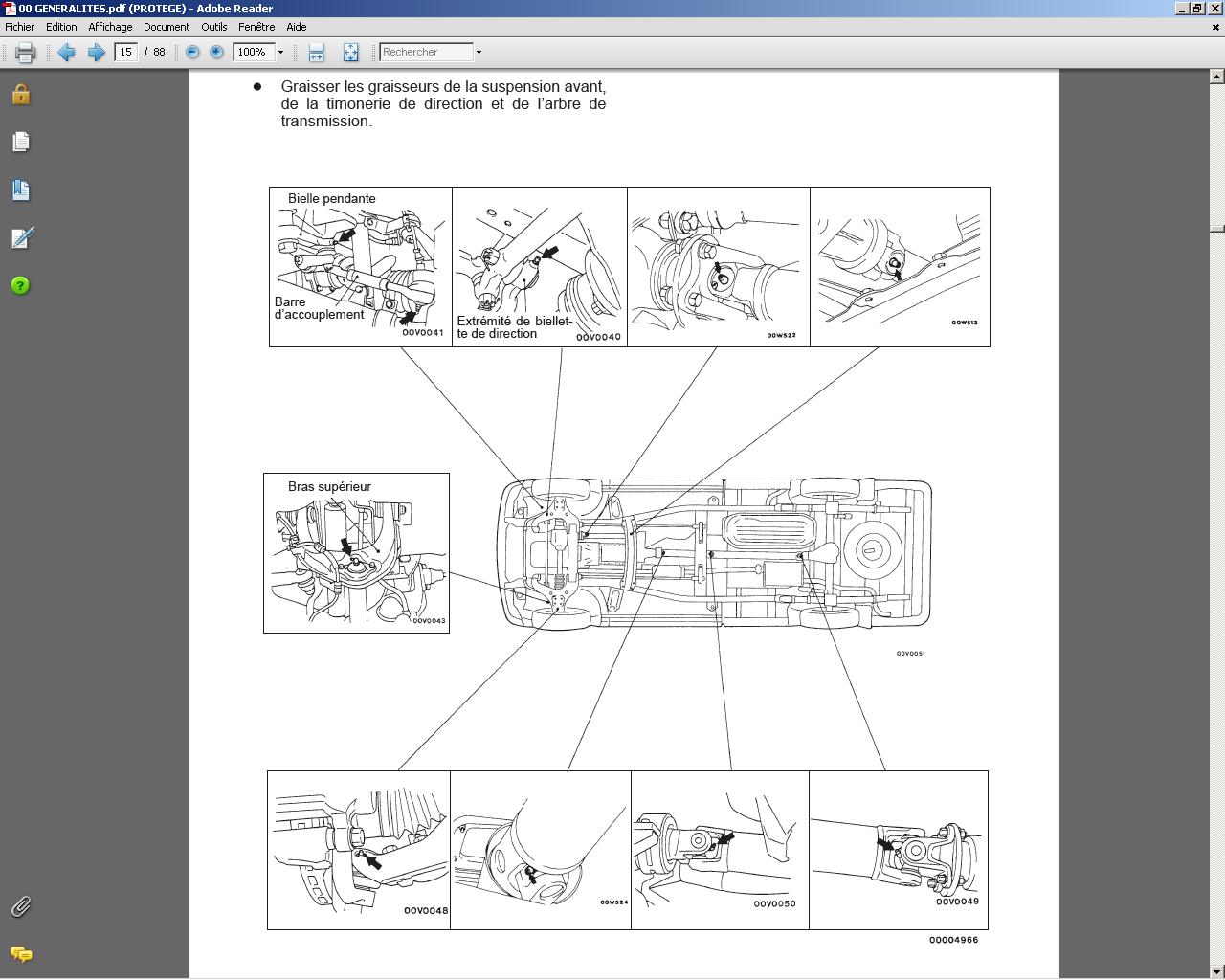

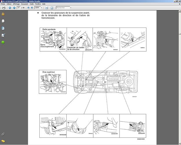

je remet la partie de doc pour le graissage des vieux L200.
désolé, je vous met ça en photo, car j’ai pas réussi à extraire la feuille en pdf (mon fichier source doit être abimé)

Bon j’ai graissé mon L200 new et j’ai l’impression qu’il y a moins de point de graissage qu’un L200 de la génération précédente. Plus précisément je n’ai pas trouvé de graisseur aux niveaux:
- de la bielle pendante,
- Extrémité de la biellete de direction,
- Bras supérieur.

je chercher la liste des points de graissages pour mon L200 année 2000 si quelqun peu m aider ?
un ptit up pour ma peniche et sa graisse
me semble que tu fais parti de l’asso …
dans la partie de l’asso, il y a une rubrique technique…
dans laquelle tu trouveras la doc…
dans laquelle tu trouveras le schéma que tu cherches…
généralitées…page 15
