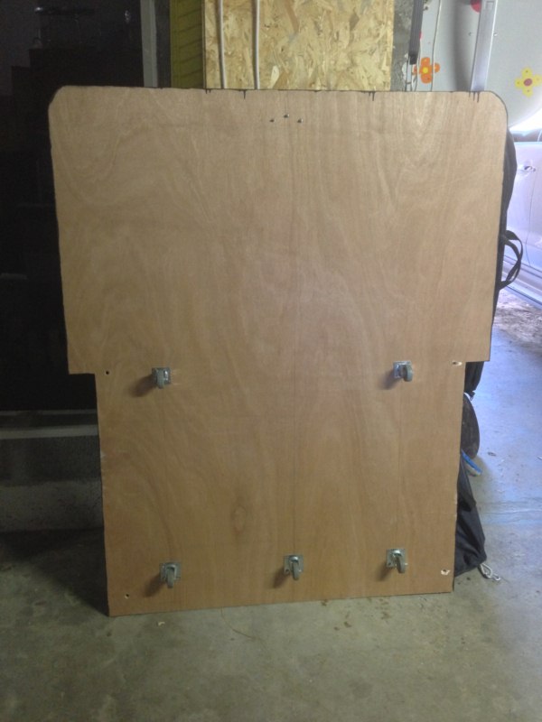

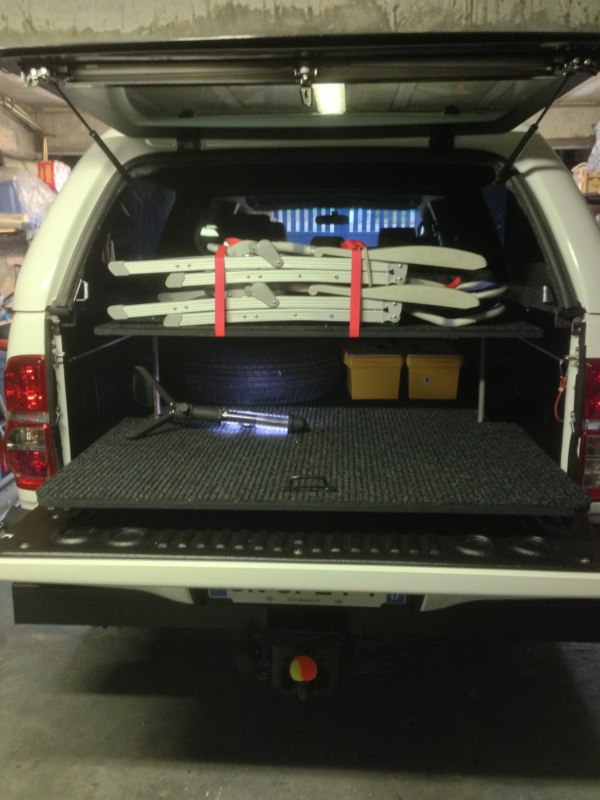

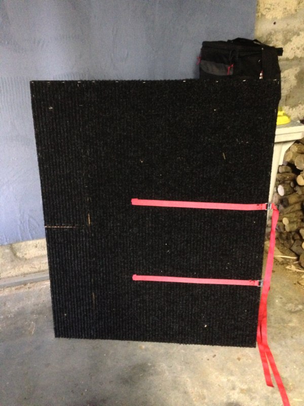

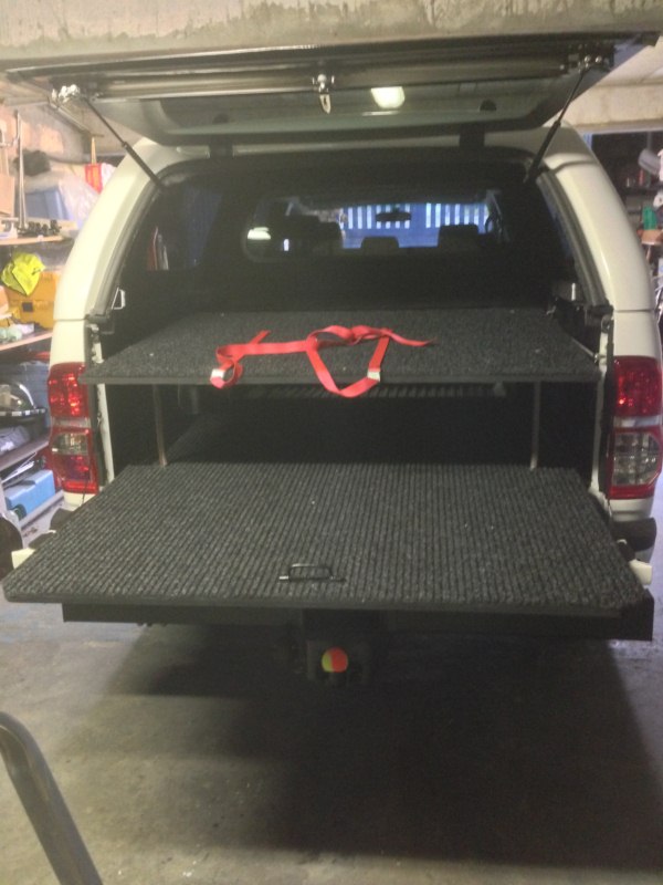

J’ai fais aussi un plateau coulissant avec des roulettes et je me sers des rainures du protége benne pour le guidage et en plus un étage. je vais m’en servir uniquement pour les voyages avec la caravane, prochain départ prévu au printemps direction la Turquie

surper montage plus propre que le mien avec la moquette :bien:
si tout ceux qui on fabriqué des plateaux peuvent les poster ici pour avoir plus d’idée et de conseil
ce post pourrait etre une mine d’or peur ceux qui veulent en fabriquer un :bien:

Sympa comme installation

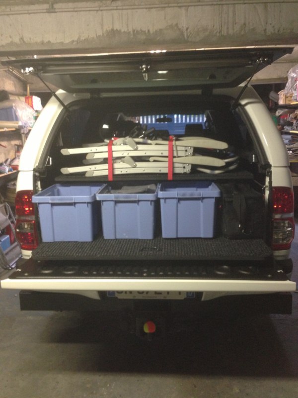

hier j’ai fais le calcul en plus des 7 machines 2 caisses a outilles ce qui fais +/-100kg
j’avais 4 paquets de pierre de parement 80kg, un bac de 60l de sable fin 40kg, un sac de col 25kg, 2 fond de sac dives 20kg , un malaxeur 30kg.
donc un poids total de 195kg en plus des 100kg soit un total de 295kg sur mon plateaux.
je n’ai pas eu trop de mal a le tirer pour le vider une fois sorti le plateau posait sur la porte arrière mais je suis plutôt satisfait du fonctionnement.

Je voudrais faire la même chose, mais comment fixer le rail sur la caisse ?
Y a t’il besoin de faire quelque chose pour éviter la corrosion ?
Merci de ta réponse.
Salut en fait il est fixé avec 2 boulons de 8 du coté de la porte arrière et pour le font il est emboîter entre le font de la benne et le bourlet de la benne
Si pas assez précis je peux faire des photos :astonished:
une fois tes trous fait tu met de la peinture ou du verni a madame :smiley: ou direct de l’antirouille
