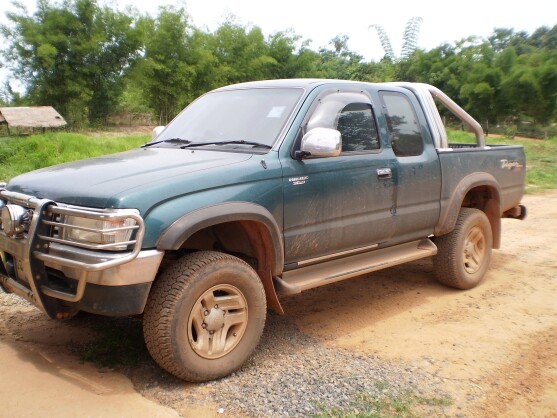

le mien n’est pas un Vigo,mais le modèle juste av,en Thailande il s’appelle le Hilux Tiger.Nadam si jamais tu en vois un “stock” pourrais tu noté la monte stp.
pas de soucis j avais un tiger et c et 255 /55/15
Dis donc c’est pas un peu taille basse???cette monte?
effectivement j ai répondu trops vite , c est bien 255mais 70 et 15

Même si j’aime bien le Vigo, honnêtement j’adorais la “bouille” du Tiger
une sensation de conduire un char , lourd mais bien fun, jé vendu pour 350000thb 170000km
