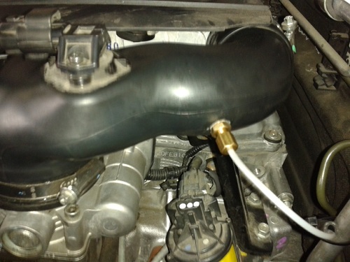

Le tuyau de pression du turbo

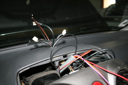

Le passage des fils dans le tableau de bord

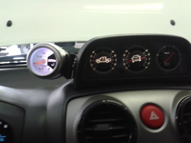

Le montage presque définitif

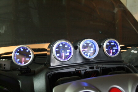

La suite quand j’aurai fini le montage du sandwich du filtre à huile
je suis entrain d en monter un,c est plutot accessoire,la gestion de la sur-alimentation etant geré par le calculateur,si tu veux modifier la pression,cela passe par la pose d un boitier ou une reprogrammation.cela te permet de voir la charge du moteur simplement.accessoirement ,une anomalie du circuit de suralimentation ( fuite sur l echangeur ou sur un conduit de turbo,ou turbo defaillant)
de toute maniere,si il y a probleme,tu le sents à la conduite,le moteur est anemique

Un truc qui sert pas mal aussi c’est la pression d’huile, ça évite la casse
Javais monté ça sur un site car avec refroidissement air
Quand l’huile est bien chaude en été elle est plus fluide, au ralenti la pression tombé en dessous de 1 bar, les pompes à huile à engrenages on besoin de viscosité
Bilan mes paliers d’arbres à cames hs
Je pense que sur un moteur turbo, c’est le turbo qui prendrait en premier
ne t inquiete pas;l air qui passe dedans vient directement du turbo,via l echangeur.la vanne egr re-injecte des gaz d echappement mais en aval,directement dans le collecteur d admission.au pire c est des particules d huile qui peuvent obstruer le trou de la prise de pression.
la prise ideale serait si la pression etait prise sur le turbo ou la durite allant du turbo à l echangeur.
mettre la prise sur le collecteur d admission serait hasardeux car elle serait vite polluée par le systeme egr.
je pense que l endroit où vous avez pris la pression est judicieux

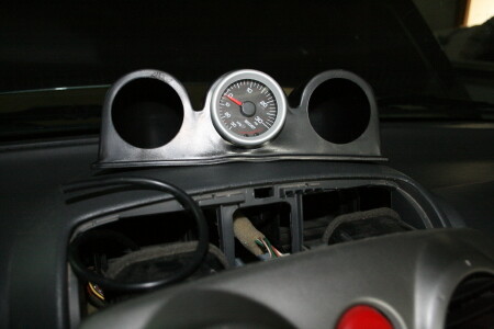

ayant un peu de temps,j ai monté mon mano
marc,en fait quand j ai ouvert la boite du mano,j avais tout le necessaire pour effectuer le montage ,merci à toi pour le mp
voici le principal en photos
