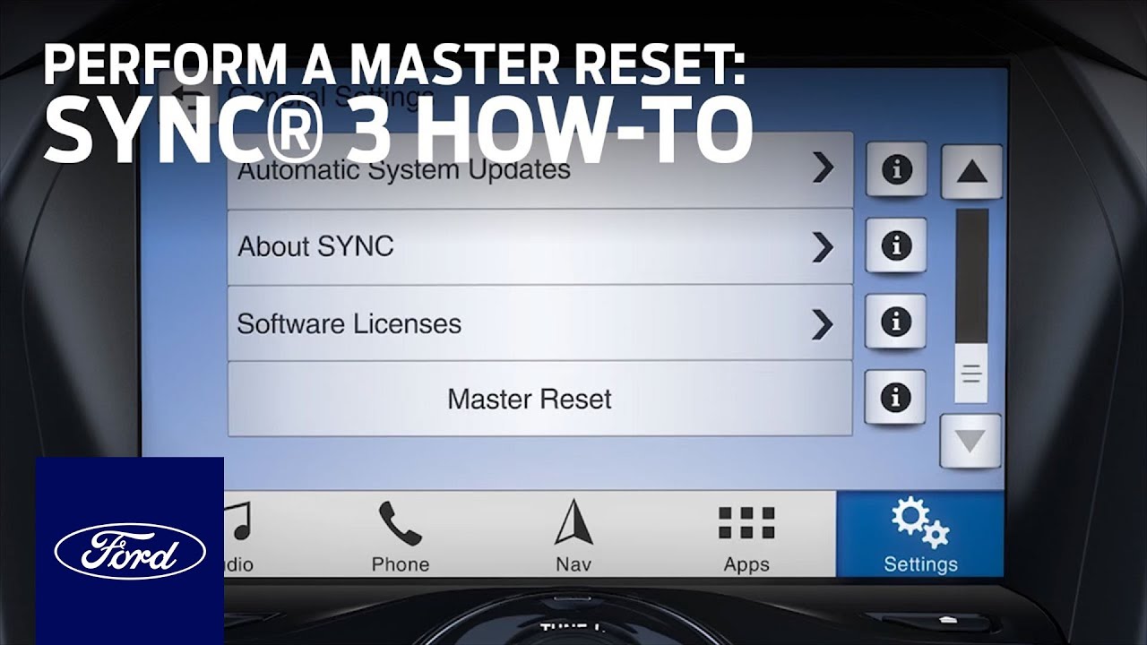

Une petite vidéo pour le “master reset” :
Tu vas perdre tes infos personnelles mais je ne saurais te dire si tu perds également les mises à jour. Perso, je pense que non car le but de ce reset est de virer tout ce qui est données personnelles et non la partie logicielle.

En ce qui concerne le reset, je perds TOUT même le Map. Avant j’ai pointé le point ? afin d’avoir l’info.
