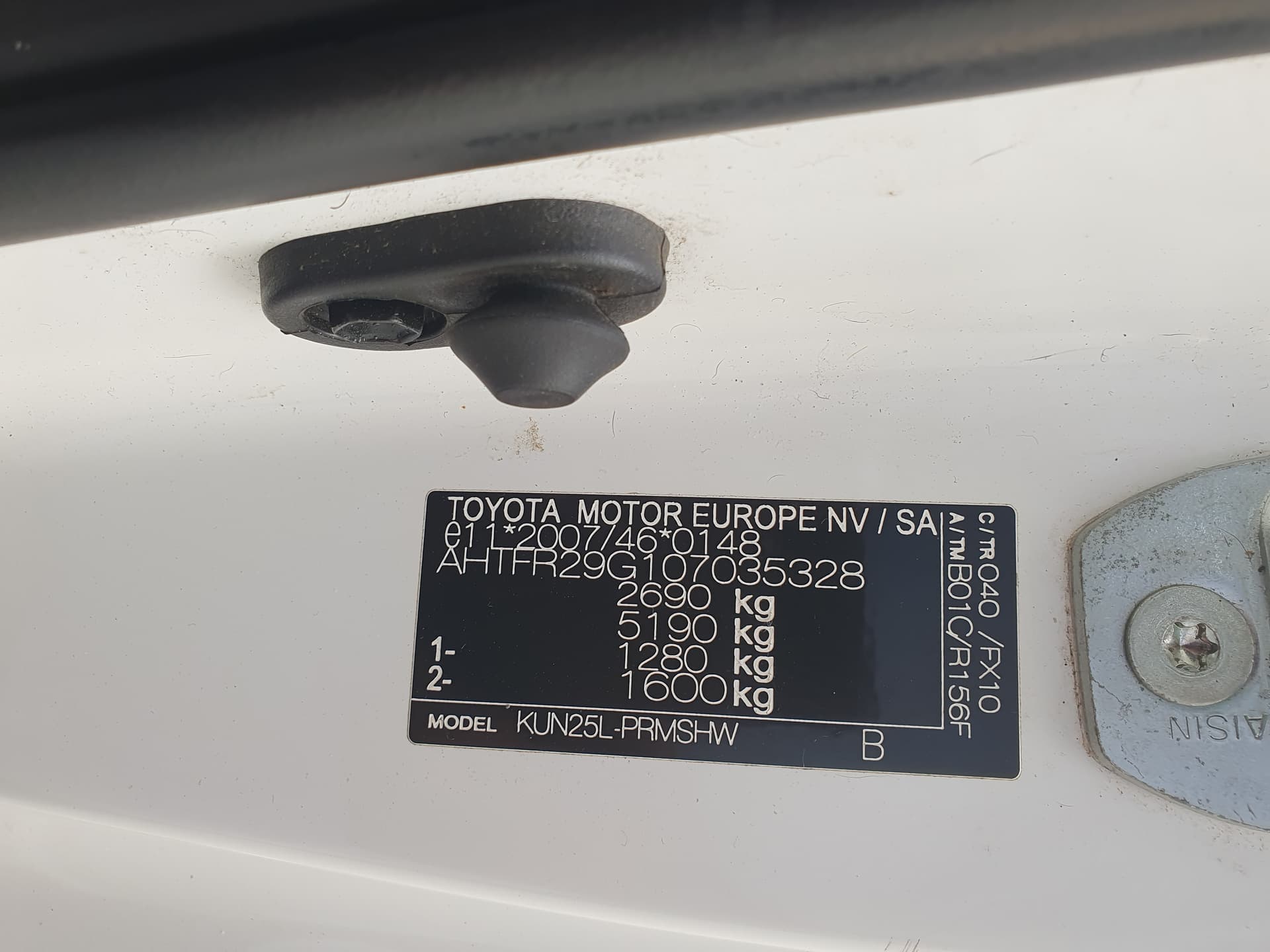

2690 + 695= 3385 kg Pour moi c’est bien
Je m’intéresse moi aussi à l’augmentation du PTAC et il y a quelque chose qui me turlupine :
Le PTAC indiqué par Toyota dans sa documentation est différent entre les différents type de cabine :
3080 pour les simples, 3150 pour les X-TRA et 3210 pour les doubles. Soit 70 kgs d’écart à chaque fois.
J’aimerais bien savoir si Toyota change quelque chose d’autre que les règlages suspensions entre chacune de ces versions ou si c’est juste administratif pour ne pas pénaliser les versions X-TRA et doubles. Ce qui dans ce cas sous-entendrait qu’en cas de modification des suspensions pour supporter une cellule, on peut tabler sur un PTAC plus important.

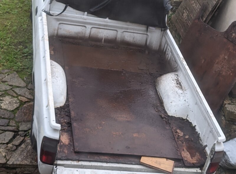

En parlant de poids, je voulais partager une petite surprise que j’ai eu sur mon simple cabine qui était équipé d’une plaque en bois de protection en fond de benne. Plaque qui était vraiment pourrie et que j’ai enlever (20 ans de maltraitance quand même !).
Et bien ce n’est pas vraiment du bois, mais une grosse plaque de fer de 1cm d’épaisseur prise en sandwich entre 2 plaques de contreplaqués et c’est juste posé dans la benne !
ça doit faire pas loin de 200kg le tout !
En cours de démontage :
