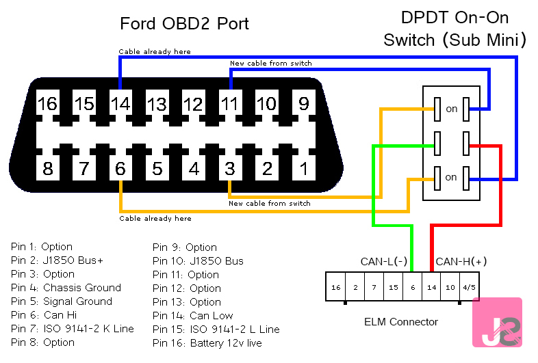

j’ai modifié hier soir l’ancien boitier d’acquisition OBDII bluetooth que j’avais à l’époque pour y mettre le switch necessaire à la gamme ford…
voici le plan si cela interresse quelqu’un…
J’ai aussi le regul adaptatif et donc, cette option que je trouve géniale !
