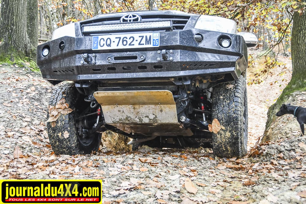

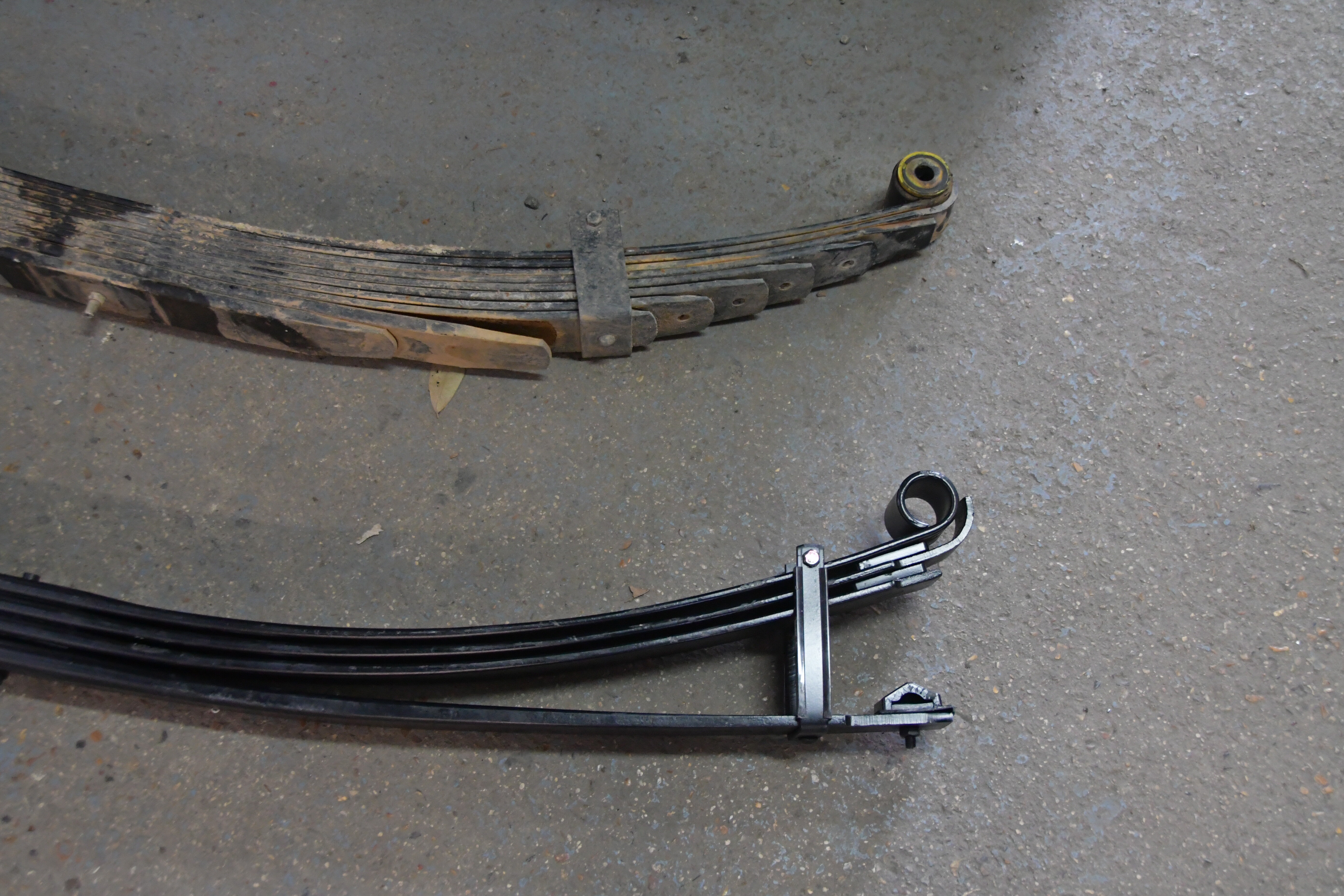

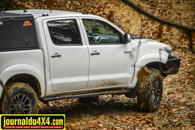

Mon essai sur la Suspension ZS /SAnkat4x4
Voici le lien de mon essai autour du montage de la nouvelle suspatte
Je suis passé sur une suspatte plus technique car j’avais une vraie envie de produit technique
J’avais avant les SandKat 4x4 qui furent des Super compagnons de raid loisir et accompagnement sur le terrain
Mais avec l’âge on devient plus “CON” et surtout on cherche a se faire plaisir et pour moi plaisir = technique
bonne lecture
