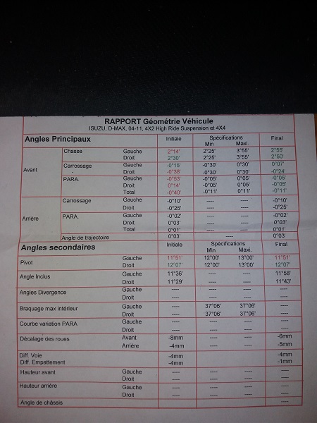

Mon volant tire à droite ... Besoin d'aide au diag.
Il y a un enorme probleme
chasse avant -67° la roue est // à la benne de ton BB :doute: :doute: :doute:
lors de la mise en blocage du véhicule, le bloc pédale a lâche tout est faux
la preuve pas de prise d’angle de pivot et pas de calcule de l’angle Inclus
je peux rien faire
le premier bilan
on va sur l’arriere
tu as le pont arrière en biais cela donne un tirage la droite…
avant
chasse A l’ouest 2°30’ d’ecart c’est trop de trop cela tire
Carro avant avant il etait bien après réglage il est en vrac ??? :helpsos:
Pivot parfait RAS
Inclus dans le coup RAS
Divergence dans le coup aussi
donc ton usure ne vient pas du // avant mais du pont arrière et de la chasse avant
Pas top le truc
regarde celui là
les valeurs avant et apres sur certains angles sont identiques
c’est juste un exemple pour te sensibiliser au truc
Au premier il a modifer le carosage sur une roue.
Et effectivement le debut de l’usure a commencé après changement des lames et amortisseur arriere.
Il faut que je realigne le pont arriere ?
Et au niveau de la chasse cela se ratrape comment ?

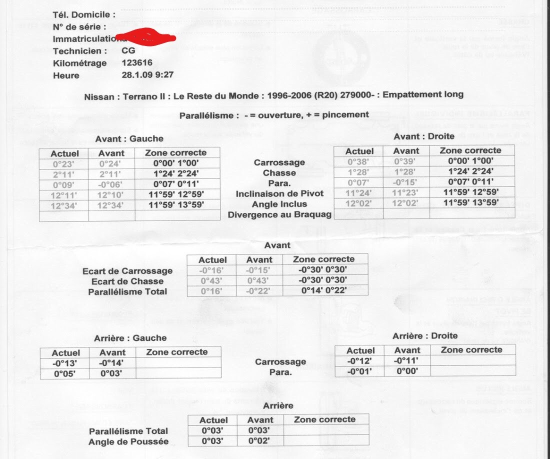

bonsoir éric
voici le mien, tu doit bien connaitre , surement issus d’une de tes formations :10:
si tu pouvait commenter et traduire :bien:
merci :wink:

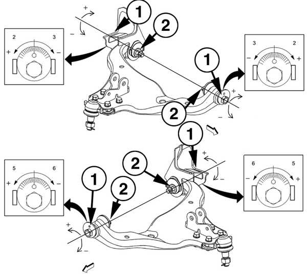

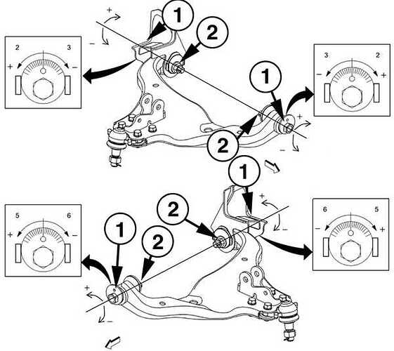

Train avant : Réglage
Régler dans l’ordre suivant :
  • Carrossage et Chasse
  • Parallélisme
Réglage de la chasse et du carrossage
Les angles de carrossage et de chasse se règlent en agissant sur les vis (1) (Fig. 1).

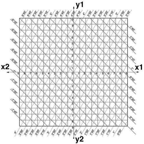

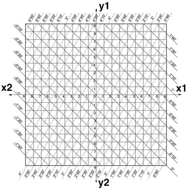

Nota : utiliser le tableau (Fig. 2) pour déterminer le nombre des déviations des boulons de réglage.
  • Repérer le point d’intersection des valeurs mesurées de chasse et de carrossage (a) (Fig. 3).
  • Repérer le point d’intersection des valeurs standards de chasse et de carrossage (b).
  • La distance verticale entre les points (a) et (b) représente l’ajustement nécessaire pour la came avant.
  • La distance horizontale entre les points (a) et (b) représente l’ajustement nécessaire pour la came arrière.
  • Desserrer les écrous (2).
  • Agir sur les vis de réglage (1) pour régler la chasse et le carrossage.

Arriere
Parfait en trajectoire donc le train arrière n’influence par le train avant
Avant
Chasse au top
Carro pas mal mais juste un équilibrage des valeurs aurait etatit parfait sinon RAS
Pivot au top
Inclus de même
Braquage plus que Bien
Il a combien de kms ton PU et quoi comme modif ?
Limite du parfait Bravo une bonne gestion des pressions et Hop
Ok un grand merci a toi.
Je ne vois pas la figure 3.
Le gars avais touché uniquement au vis du l’arrière du triangle pas celle de devant.
Je pense que je vais deja tout remettre a 0.
Tu ne m’as pas dit pour l’arrière.
il me semble qu’il n’y as pas de réglage. Mais on peut bougé un peut au niveau des support du pont arrière sur les lames ? Non ?
Je pense que lors du changement il ont pas eté bien ajusté (quelque minimetre) ? Possible ?
:merci: d’avoir répondu :bien:
car c’est un peu du chinois quand bien même les chiffres en rouge ou vert nous “éclaire”
136000 km, rehausse +5, body-lift +3.5, du 265/75/16 à 2.5 partout “pas vérifié régulièrement” et rien dans la benne
→ image de mon centre technique et impossible a copier

Ce que je ne comprend pas, c’est que les info que tu donne, sur le manuel elle sont a la rubrique pour les 4x2 sauf suspension haute.
Je vois bien les infos et je vois maintenant ce que represente la figure 3.
Mais quand je regarde la rubrique 4X4 il en parle pas.
