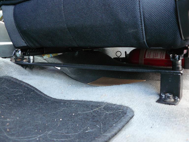

voici mon montage:
J’ai gardé la glissiere pour le passager mais j’ai monté le mien en fixe pour ne pas avoir l’assise trop haut.

la c’est le coté passager, une fois poser:

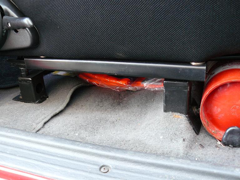

1/ les barres, c’est du 35x20 et le fer plat du 35x5
2/ ne pas tenir compte de la barre qui est au milieu (elle est en alu) c’est juste pour fixer mon convertisseur et ça n’a rien à voir avec le support du siège)

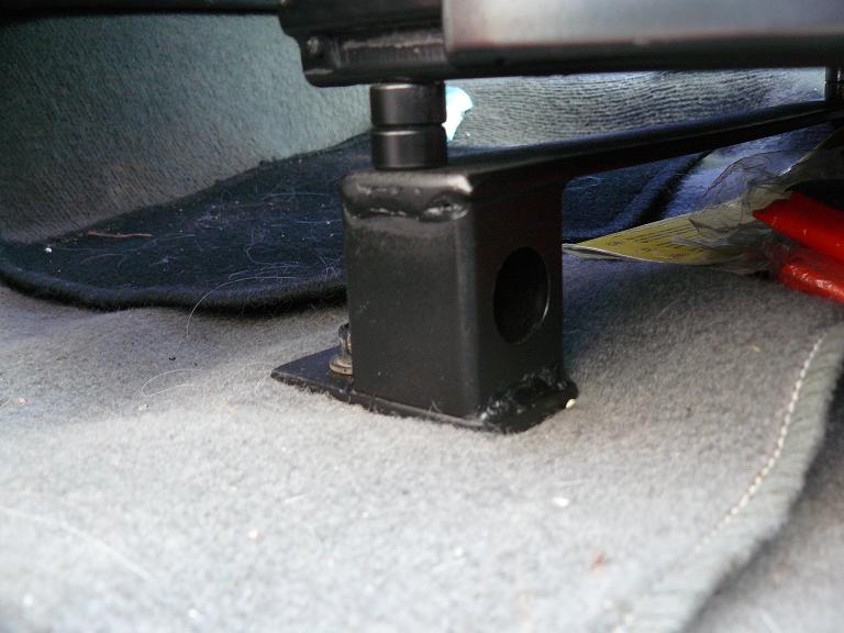

3/ l’écartement entre les points de fixation de mes glissières est de 355 mm sur la largeur et 325 mm sur la longueur (je dis ça au cas ou les tiens sont différents et qu’il faudra donc adapter en conséquence car comme on peut voir sur la photo 4, les trous ne sont pas axer sur la barre…)
chaque barre vient s’appuyer sur la précédente, j’ai donc commencer par découper celle coté portière et y ai souder sa patte, fait le trou (hauteur prise à l’œil) et présentée fixer afin de prendre la cote de la barre transversale.
découpe de la barre transversale, soudage de la patte (cintrée à l’étau et toujours à l’œil) et soudage de cette dernière dans le même plan que la première…
prise de la cote de la dernière barre (coté frein à main) soudage de la patte de fixation (cintrage à l’oeil) et soudage sur la barre transversale toujours dans le même plan

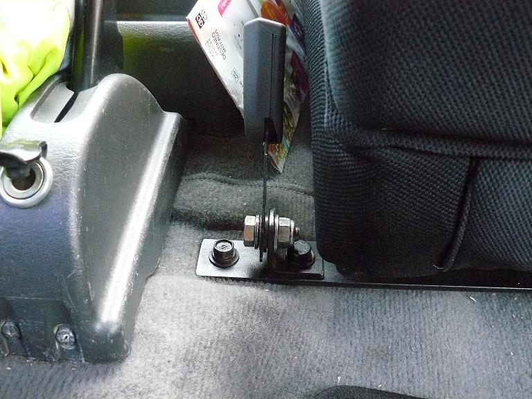

soudage du bout de fer plat pour la fixation du cliquet de la ceinture de sécurité
traçage des points de fixation des glissières sur les barres longitudinale pour perçage (325 et 355 mm)et perçage
les trous des pattes de fixation support sont en 11.5mm, celui pour la ceinture en 12 mm, et ceux pour les glissières en 8 mm
une bonne couche de frameto, et une autre de peinture noir brillant à pas cher…une fois sec, montage.

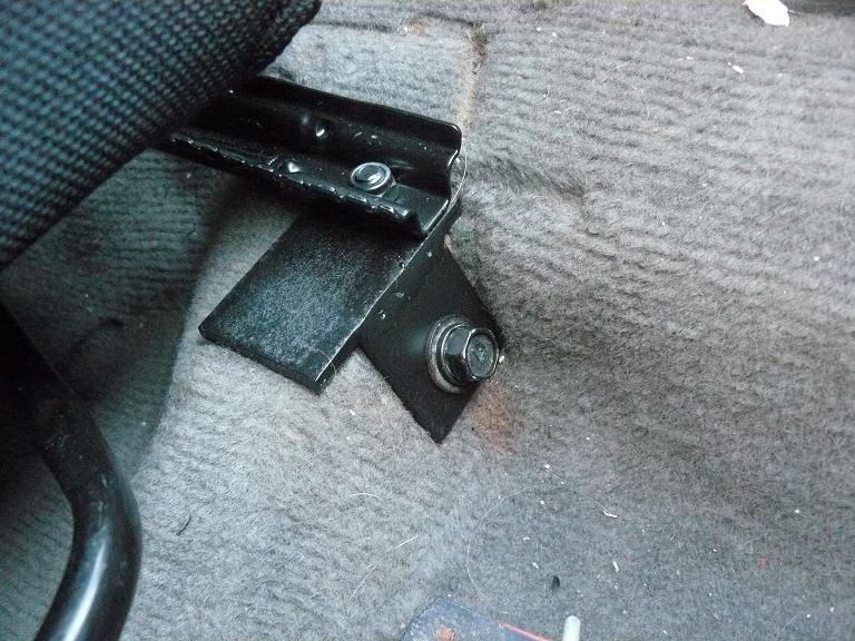

c’est long et fastidieux, cela n’empêche pas quelques erreurs comme on peut le voir sur la photo 2 ou la patte qui est à gauche à due être décalée de 4mm car il m’arrive souvent de ma faire avoir à la soudure par le travail de la ferraille…(faudrait tout pointer et souder aprés, mais quand je suis parti à faire mon cordon, plus rien ne m’arrête
, donc je soude un coté complet, et la ferraille travaille, pis je soude l’autre coté, mais sur la longueur, ça fait 4mm d’erreur au bout

un peut le meme style, sauf a l’avant j’ai utilisé une plaque, et la ceinture je n’osait pas faire comme ca, j’avais peur du CT, donc j’ai recuperé sur un patrol , la c’est fixé a plat avec la vis qui tien le suport a la caisse…
