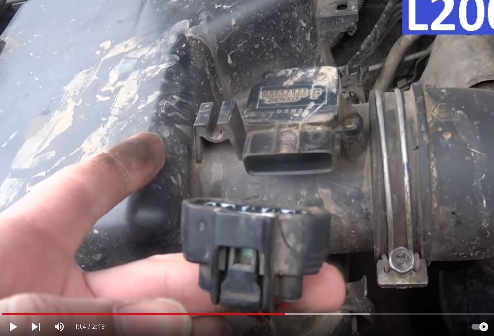

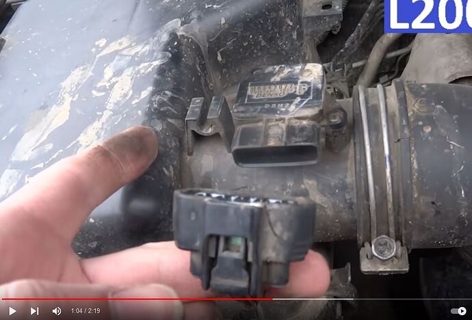

après la boite à air, il y a le capteur de volume d’air qu’il faut nettoyer de temps en temps avec nettoyant contact et doucement
lien youyou : Mitsubishi l200 mass air flow sensor (G70) P0102 fault code intake air temperature (G42) P0113 - YouTube

Merci pour le retour , j’ai regardé déconnecté reconnecté et rien, je vais commencer par investir dans un kit OBD , mais je garde espoir que ce soit rien de bien méchant

Euh, ce n’est pas la prise qu’il faut nettoyer, même si c’est aussi parfois nécessaire, c’est le machin à dévisser et nettoyer doucement l’intérieur avec un nettoyant contact (pas de produit gras qui va accrocher les poussières)
Ah oui , bon je n’ai pas le produit adéquat avec moi , j’ai juste un peu soufflé dessus mais rien n’a changé
