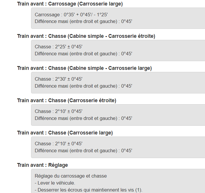

Sur mes docs de montage Non cela touche au braquage
et sur certains equipement dans cette taille (pour EDF) il a fallut descendre la chasse a 1°42" au lieu des 2°25" a cause de cette taille

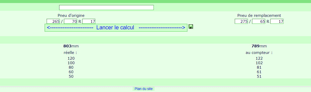

la taille que tu proposes est plus petite en diamètre

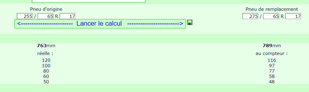

Je crois que me suis mal exprimé, désolé . Actuellement je suis en monture d’origine 255-65 r17 pneu type route et je cherche à gagner quelques centimètres en hauteur sous pont sans devoir faire une réhausse. pour pourvoir avancer sur de la piste sans frotter
789 - 763 = 26 mm comme on est sur un diamètre cela va te donner 13 mm plus petit que la largeur de ton petit doigt … en gains de garde au sol …
