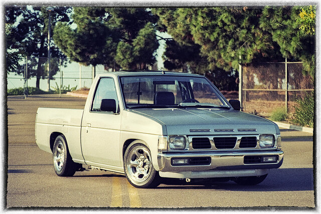

Avec un 4x4 tu ne pourra jamais rouler a cette hauteur par exemple ( et encore il est encore un ptit peux haut pour moi )
