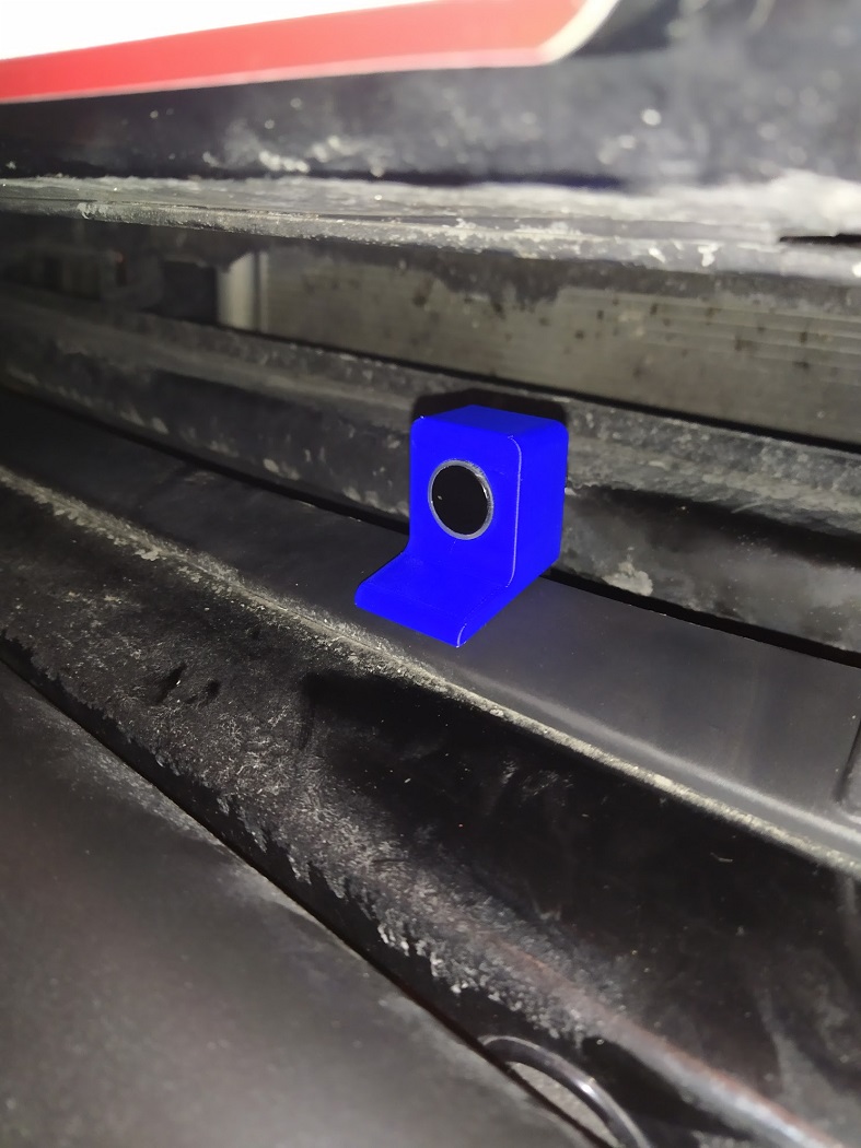

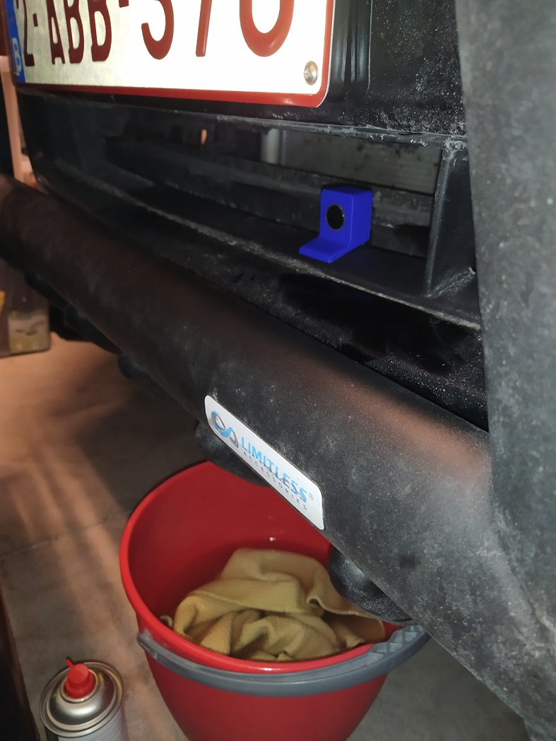

Alors j’ai pensé que je pouvais peut être les déplacer et leur rendre leur fonctionnalité pleine et entière.
Direction le PC, modélisation et impression 3D d’un support pour le capteur.
Les photos parlent d’elles même.
C’est en test pour l’instant, juste pour valider si cela marche ou pas. Je n’ai pas encore pu rouler avec.
Je ne sais pas si le capteur à un espace suffisamment libre devant lui, si le faisceau ne "touche "rien, etc…

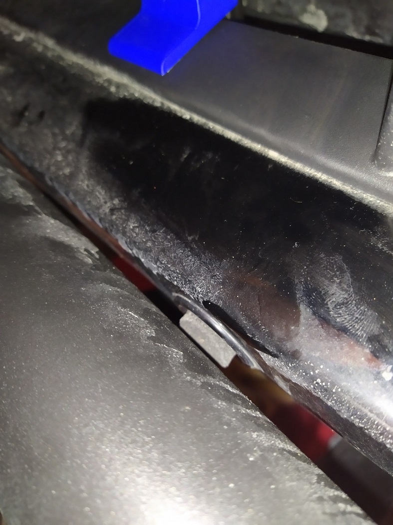

Suite de mes essais ce matin, comme je m’en doutais cela ne fonctionne pas et le capteur est en alerte permanente.
Il est trop en arrière.
Solution, le placer plus en avant, sur le pare buffle.
Mais pour cela il faut rallonger le câble.

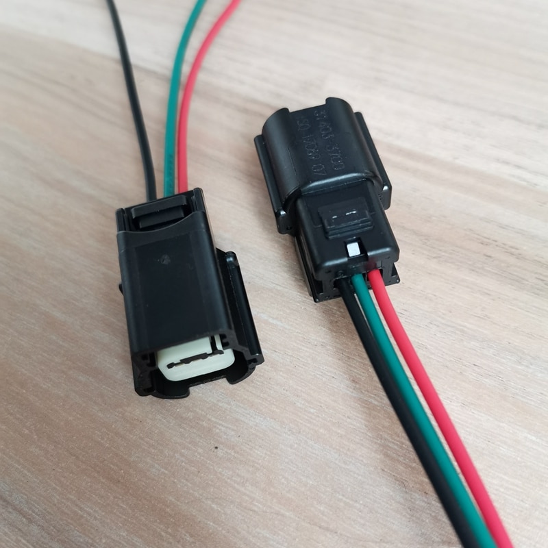

J’ai trouvé la prise femelle ici
mais impossible de trouver une mâle.
Si quelqu’un connait je suis preneur.
