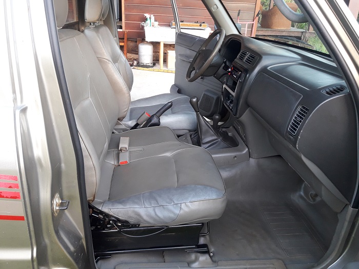

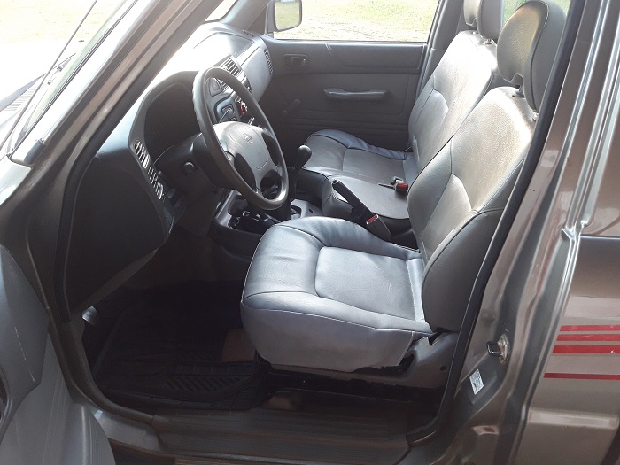

Bon ça y est j’ai récupérer les sièges, c’est quand même mieux :mdr3:
Du coup j’en ai fini avec l’intérieur, prochaine étape les vidanges et le CT :bien:
ah oui!!! quelle métamorphose! :bien:
en ensuite plus qua :conduire:
superbe :bien:
Bravo !!! :surprise: :surprise: :bien: :bien:
Ah, jolis les sièges ! :bien:
Le pire quand on fait un boulot pareil, c’est que quand on a fini, les autres croient qu’il a toujours été ainsi et que tu as juste lustré le tableau de bord :moqueur2:
Nickel ! :bien: :bien:
Hahaha ouais c’est pas faux, ça sert à ça les photos avant/après :bien:

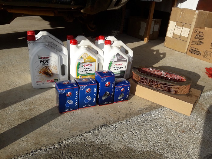

Bon aujourd’hui c’était mission vidanges complètes moteur, boîtes, ponts et de l’huile y’en a BEAUCOUP !! :mdr3:
10,5L pour le moteur, 3,5L pour la boite de vitesse, 1,9L pour la boite de transfert, 5,4L pour le pont avant et 4,7 pour l’arrière.
Et tout les filtres : 2 filtres à huile, 2 filtres à mazout et le filtre à air :bien:

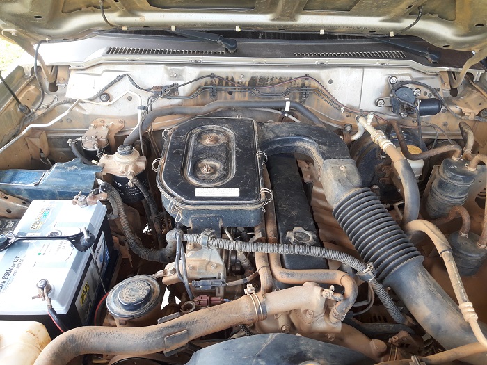

Le gros 6 cylindres :

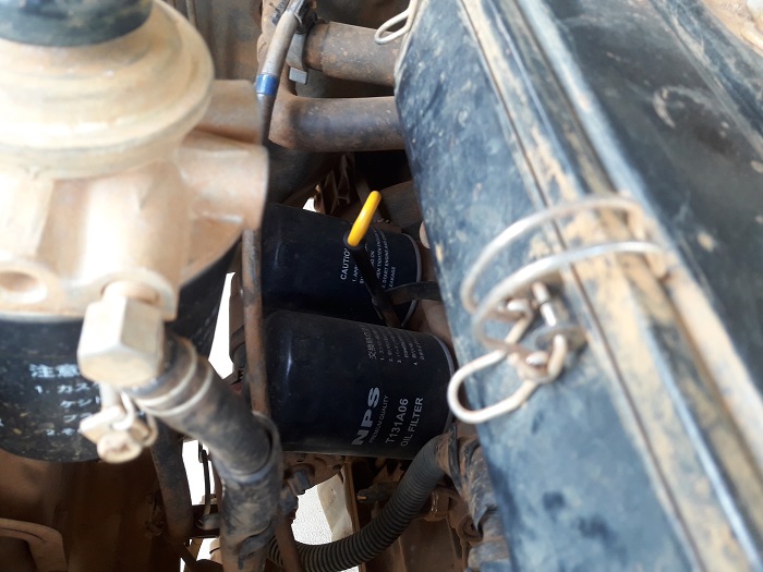

Les filtres à huile :

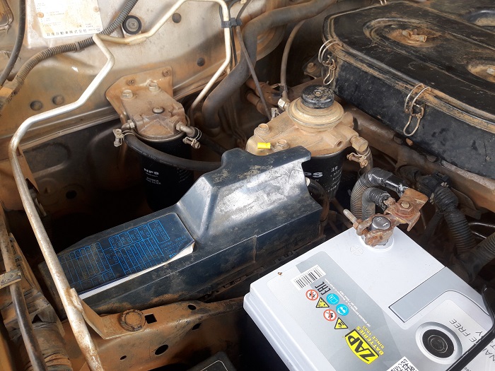

Les filtres à mazout :
Et voilà une fois terminé :
:bien: :bien:
Il était temps pour le filtre à air ! :astonished:
Oui plus que temps même !!! :mdr3:

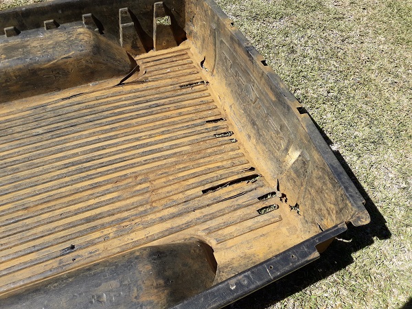

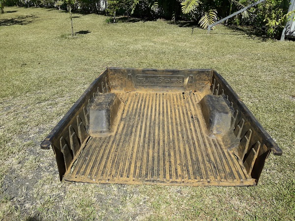

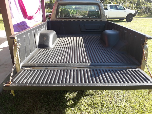

Nouveau protège benne pour le Patrol, c’est quand même mieux sans les trous :mdr3:
Avant:
Après:
C’est clair que c’est mieux, surtout quand tu transportes de l’argent liquide :nimportenawak: :moqueur2:
