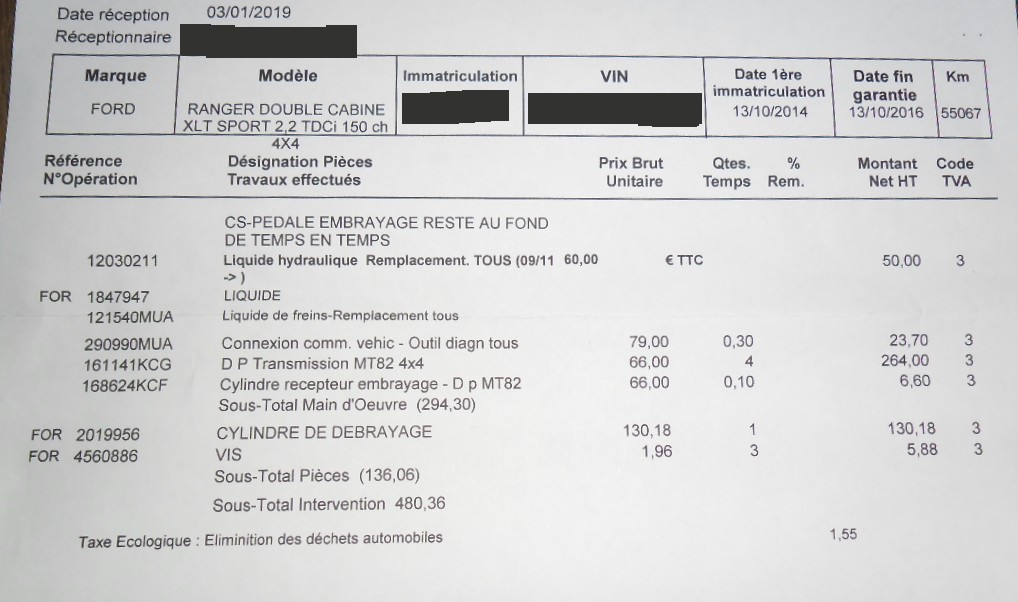

résultats des courses :
donc on est bien sur un récepteur d’embrayage
j’ai envoyé un courrier à Ford pour demander un geste commercial
salut,je vois sur la facture fin de garantie 13/10/2016 …le ranger est garantie 3 ans.bon ça change rien…
pour moi c’est la butée hydraulique,
depose transmission MT82 4h
depose recepteur MT82 0h10
pieces:
cylindre de debrayage et ses 3 vis
seul la butée est fixée avec 3 vis.
4 heures de m.o pour la transmission c’est pas beaucoup.
bonne chance pour la suite.
prise en charge total par ford
la butée doit durer la vie de l’embrayage.
tiens au fait ,plus de soucis depuis le remplacement de la butée ?
