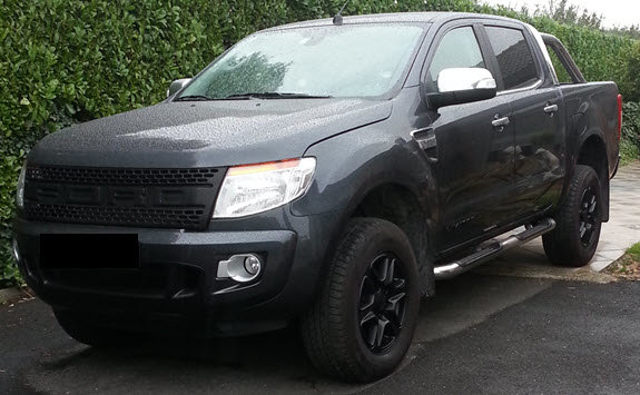

Beau résultat
Bien joué ca le fait ta vu^^
Now les coques de rétros?
j’y ai pensé, mais ça va peut être faire trop noir .
Ah c est sur^^
Moi je préfère je suis un anti Chrome lol
Très beau résultats. Donc tu as tout fait à la bombe,pas au pistolet ?
Je vais me laisser tenter…

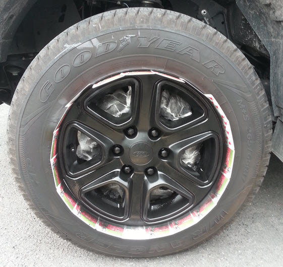

Oui , j’ai tout fait à la bombe en 6 couches .
Normalement 3 à 4 doivent suffire, mais j’en avais suffisamment .

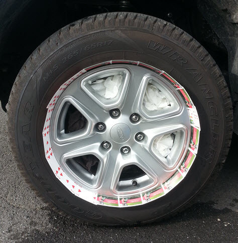

Je donnerais juste comme conseille de bien dégraisser avent d’appliquer le plasti-dip , surtout dans les endroits mal accessibles .
C’est un produit très facile à travailler !
Il n’est presque pas possible d’avoir des gouttes .

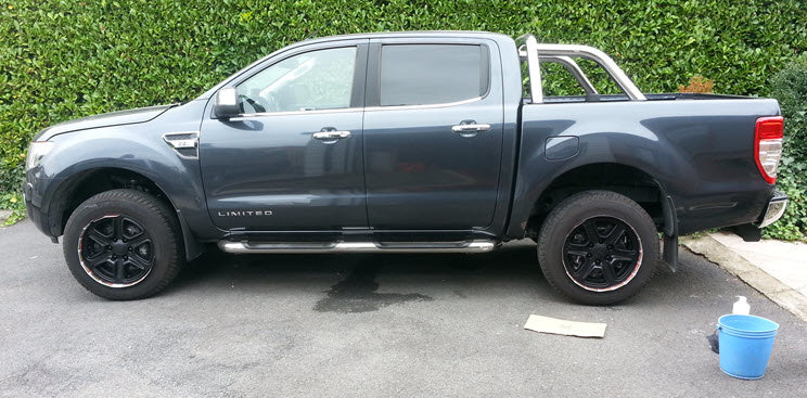

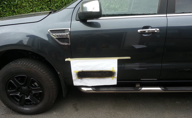

Ben voilà , âpres le par choc je n’ai pas pu résister a faire les jantes et les lettres “limited” sur les portes et a l’arrière au plasti-dip noir mat .
fenêtres noir égaiement à l’arriéré .
ce matin,
cette apres midi ,

Superbes, les jantes peintes ainsi!
Tu as fait ça en noir mate ou autre?
c’est très réussi, bravo
@ yves1503 ,
oui en noir mat et avec la marque “plasti-dip”
produit très facile a utiliser si ont a bien dégraisser avent .
tu a dégraiser avec quel genre de produit
methanol
oook merci zarco
slt a tous j’ai peint mes jantes il y a trois ans déjà et cela tiens super bien seul bémol au changement de pneu la peinture a été un peut abimée sur le tour de la jante donc garder de la bombe pour des retouche éventuels …
