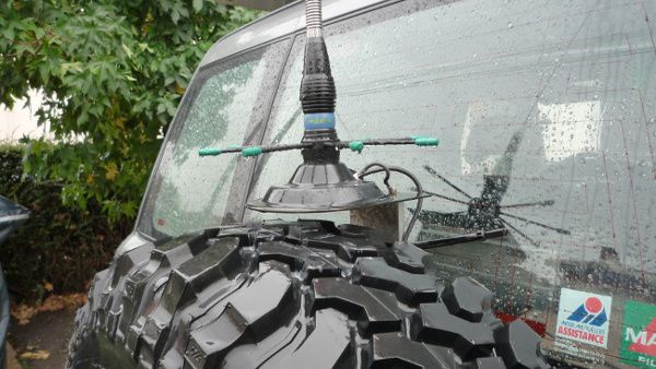

Si nous sommes très nombreux à utiliser des antennes CB avec embases magnétiques, c’est certes pour leur côté pratique mais surtout parce qu’elles permettent de placer une antenne sans avoir à percer quoi que ce soit au milieu du capot moteur ou du toit (pour ceux qui n’ont pas un toit en alu …) et donc de bénéficier d’un plan de masse aussi optimisé que possible (mais en tant que RA, je ne t’apprends rien ).

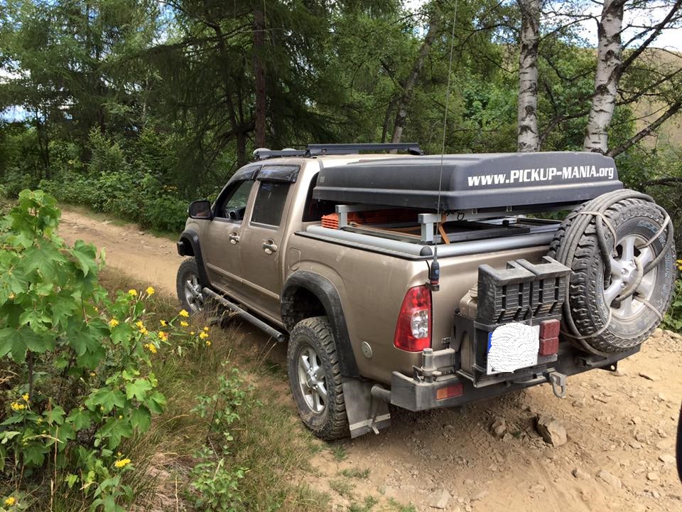

Merci pour ta réponse et tes photos, je souhaite juste installer une petite antenne VHF/UHF afin de contacter les OM locaux.
Oui tu as raison meilleur sera le plan de masse et meilleur sera le rendement de l’antenne surtout en vertical, mais je ne recherche pas le rendement optimal pour ce type d’installation.

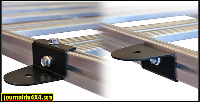

Tu as aussi des systèmes qui se fixent sur les gouttières :
mais vaux mieux ne pas accrocher une branche
Tu peux aussi coller un petit carré adhésif sur le toit pour mettre une antenne magnétique en plus de la protection caoutchouc.
En revanche prends de préférence une embase magnétique grand modèle elle ripera moins.
Je possède une base magnétique avec un feutre collé en dessous ainsi qu’un autre base magnétique avec 3 gros aimants réunis par une plaque métallique avec une prise PL au centre, je l’ai acheté pour y installer une antenne ATAS-120 ainsi qu’une mono bande HF mais sans vrai plan de masse elles ne fonctionnent pas très bien par contre l’antenne bi-bande VHF/UHF fonctionne assez bien.

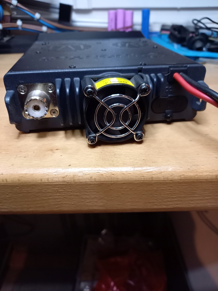

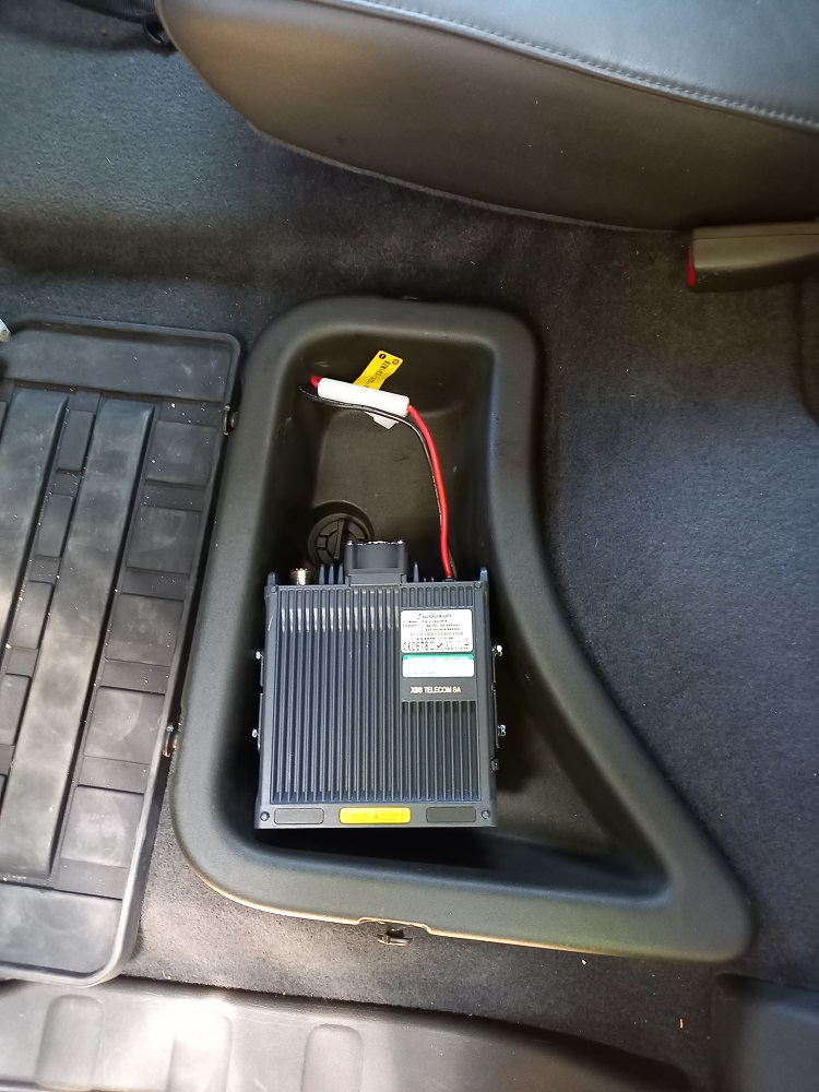

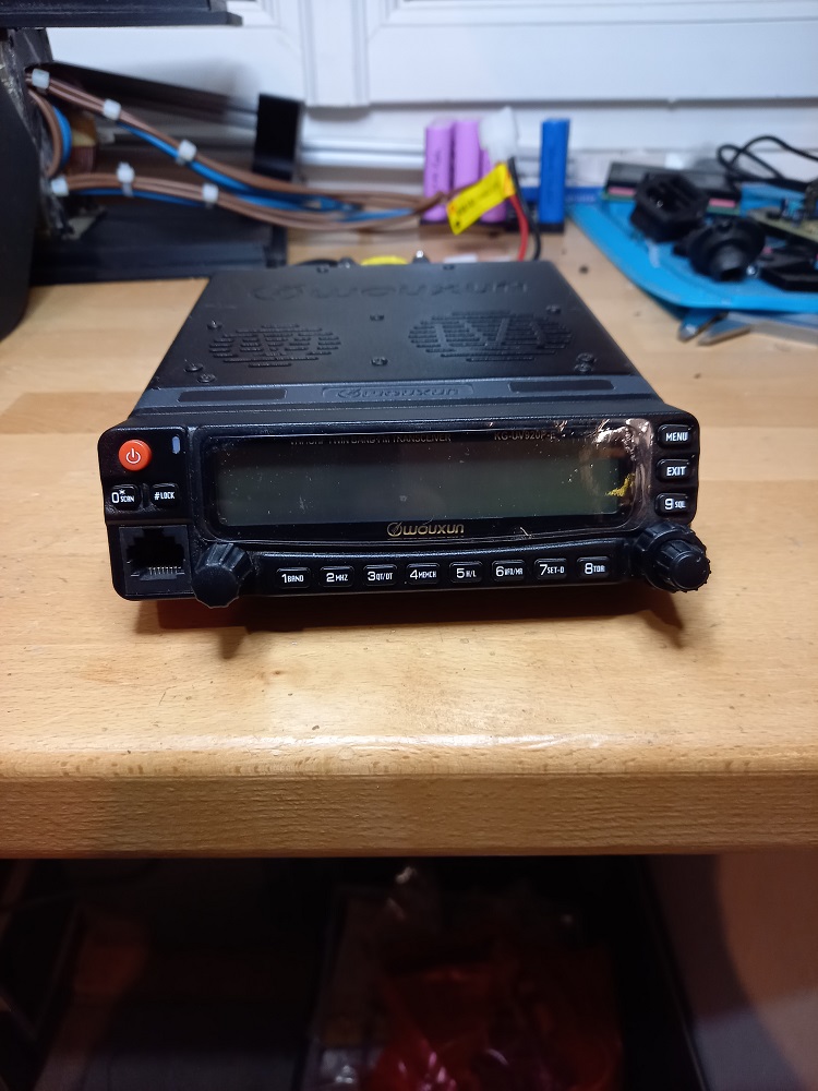

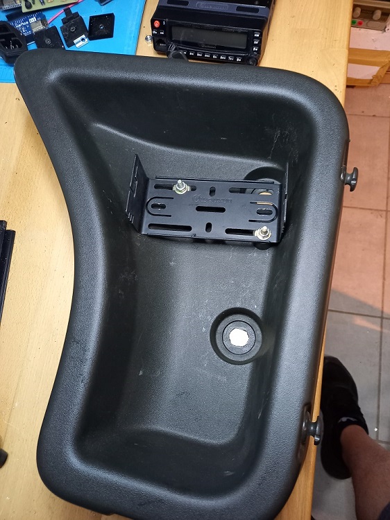

J’ai commencé à étudier le montage d’un poste VHF UHF Woxun, au début je souhaitais l’installer sous le siège derrière le passager avant mais quand j’ai soulevé le siège il y a un caisson de basse
Alors je me suis rabattu sur l’autre siège, il y a un emplacement recouvert d’un filet et j’ai donc opté pour cet endroit.

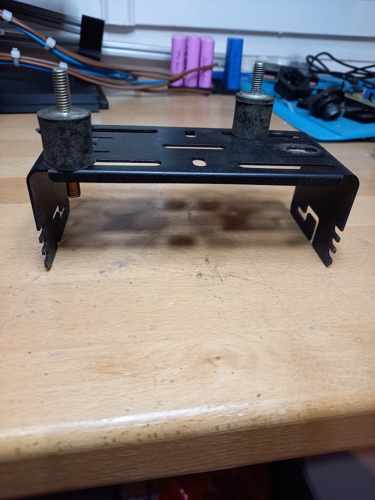

J’ai trouvé deux supports avec des silentblocs qui font exactement la hauteur souhaitée, maintenant il va falloir que je trouve le meilleur chemin pour le câble de liaison avec la face avant, l’alimentation et l’antenne.

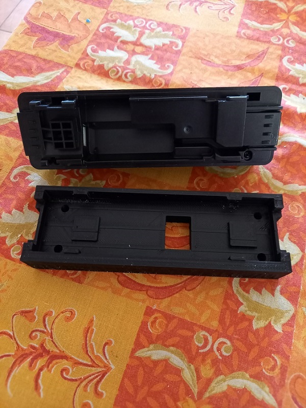

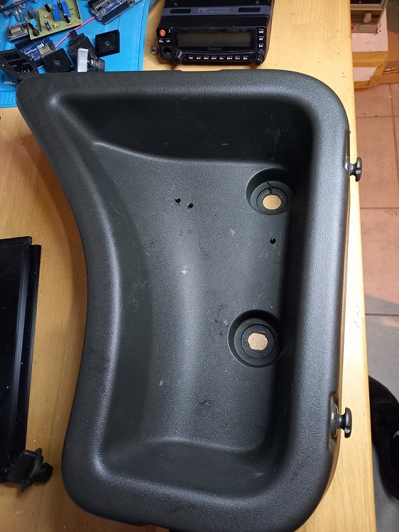

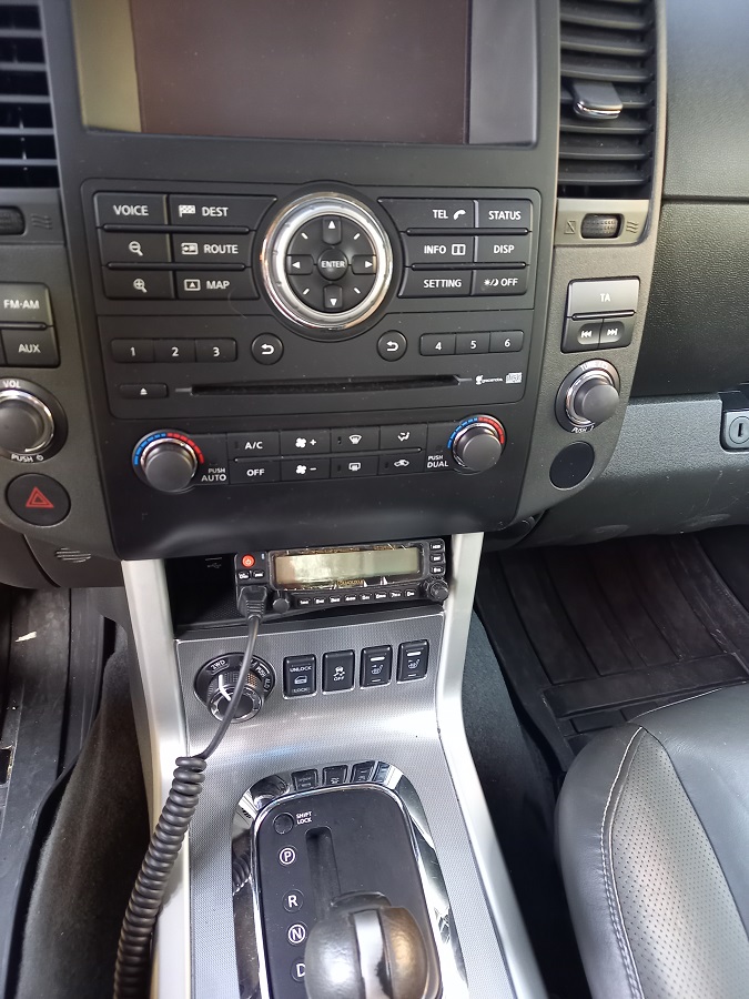

J’ai commencé par imprimer un support pour la face avant, fichier trouvé sur Thingiverse, et j’ai dessiné un autre support afin d’installer le tout dans le vide poche situé en face avant du Navara.
Voici quelques photos.

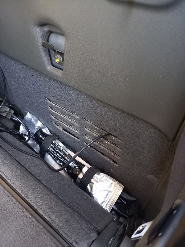

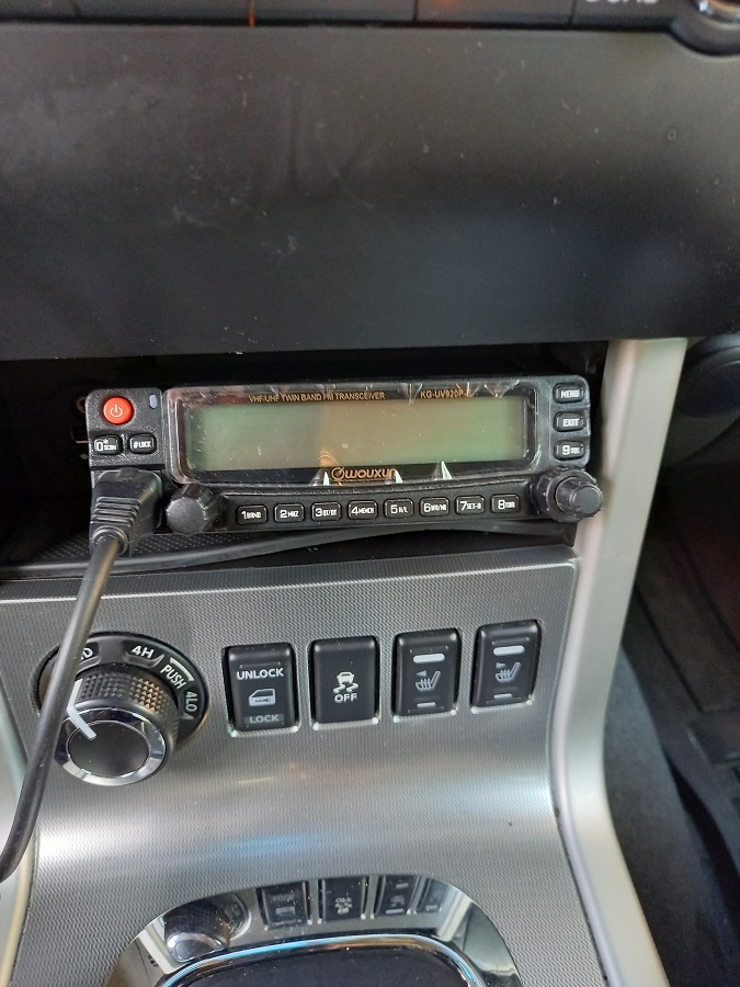

Le poste VHF/UHF est installé sous le siège, la liaison avec la face avant est réalisée, j’ai percé le fond du rangement.
Le câble RJ45 passe dans la console centrale.
Pour ce qui se posent des questions sur la façon de démonter la console centrale, en fait c’est très simple il suffit de tirer dessus, en enlevant en premier le porte gobelets.
Il ne manque plus que l’alimentation électrique du poste à installer et là j’ai déjà mon idée comment faire…

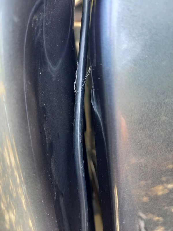

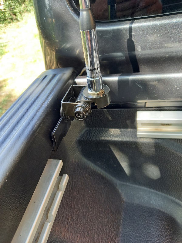

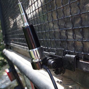

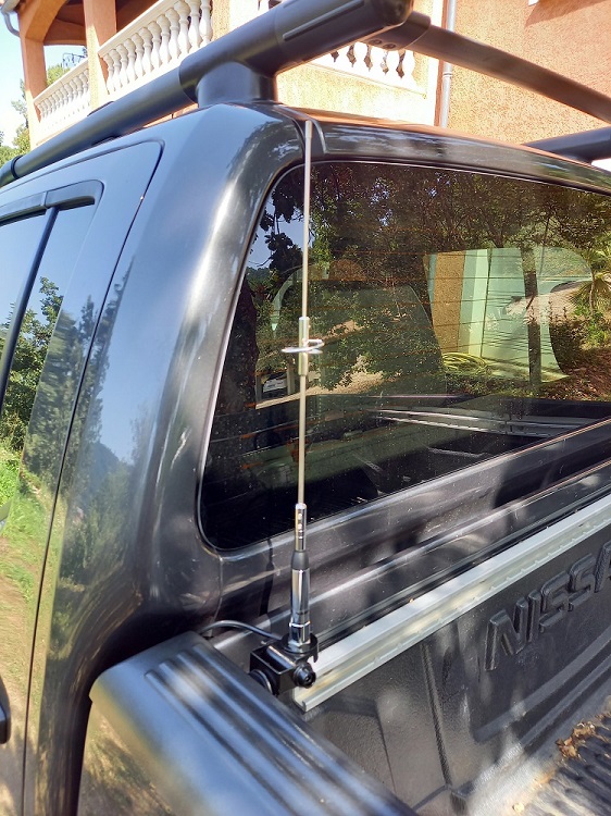

J’y ai passé pas mal de temps pour calculer tout cela et encore je pense que je vais déplacer la fixation de l’antenne ou bien je vais percer le support ainsi que le tour de benne pour y mettre 2 vis M5 afin de rigidifier l’ensemble car avec la petite antenne sur la photo cela va bien mais avec mon autre antenne bi-bande (qui mesure environ 1m/1,2m) le support bouge beaucoup trop et risque de casser.
Je monterai au final mon antenne la plus longue car avec cette petite antenne je ne suis pas arrivé à la régler pour obtenir un ROS convenable.

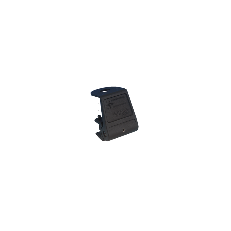

J’ai retiré les quatre vis d’origine du support (clé allen) par quatre vis à tête hexagonale afin de facilité le serrage du support sur la carrosserie.
Les vis se trouvant à l’intérieur du rebord de benne il m’a été plus facile de passer une clé plate à cliquet qu’une clé allen pour serrer le support sur la carrosserie.
Ce support est normalement fait pour être installé à plat sur un capot de voiture par exemple.
Concernant l’emplacement de l’antenne en effet ce n’est pas l’endroit idéal pour son fonctionnement optimal, mais c’est plus discret et cela ne dépasse pas en hauteur du PU lorsque je passe sous un arbre.
