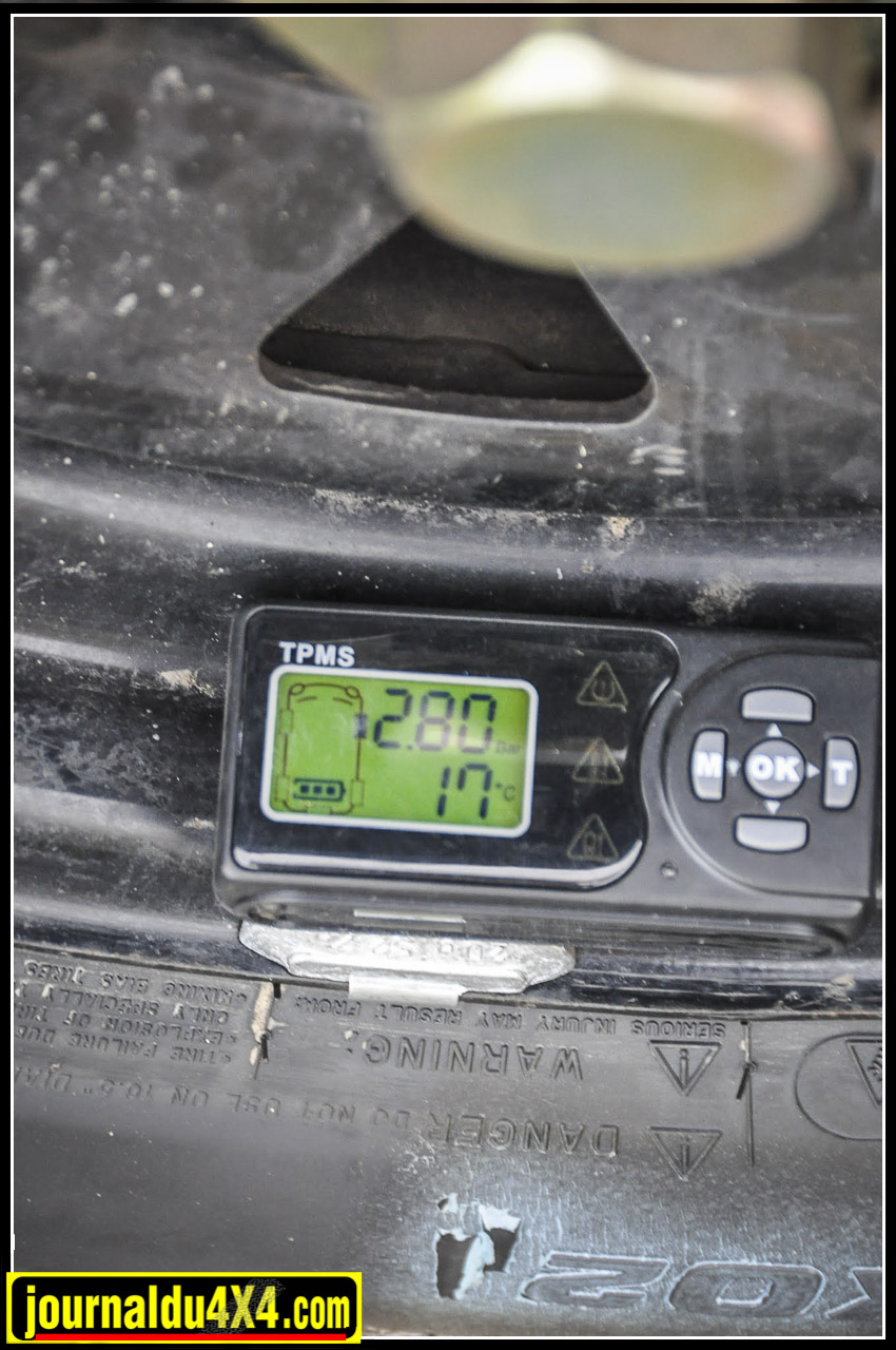

Il faut également surgonfler de 0,2 bars. (+ 0,3 par - 10°C… +0,4 par -20°C…)

gonfle tes pneus avec 0.200b en plus de la pression route
voici l’explication
Gonflez davantage vos pneus hiver
La température a un impact déterminant sur le gonflage des pneus. Pour les pneu été, nous conseillons d’observer les pressions recommandées par le constructeur automobile ; pour les pneus hiver, nous recommandons une pression supérieure de 0,2 bar à celle des pneus été. Dans un garage chauffé, la température peut être jusqu’à 30 °C supérieure à celle à l’extérieur. Si vous vérifiez la pression de gonflage à l’intérieur, elle sera insuffisante aux températures extérieures. L’impact de la température sur la pression de gonflage des pneus des véhicules de tourisme est d’environ 10 kPa (0,1 bar) par tranche de 10 °C.
Exemple : il fait +20 °C dans le garage et -10 °C à l’extérieur. Si l’on ajuste la pression dans le garage, il faudra rajouter 30 kPa (0,3 bar) à la pression recommandée pour qu’elle soit au niveau approprié à l’extérieur.
Il parle de 0.300b car on est sur un écrit de manuf pour l’Europe de l’Est et les T° ne sont pas les mêmes que chez nous

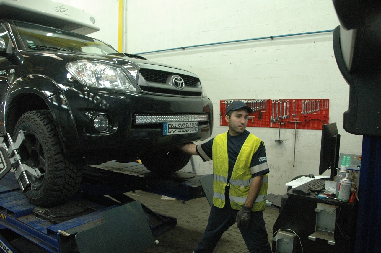

les angles de geo tu me passes ton vehicule
en 30 secondes tu te retrouves avec un véhicule hyper casse bonbon a conduire ou je te fais une vraie berline
Mon hilux en pneu hiver ou en Mud il est hyper agréable même en appuis en virage ou en charge (véhicule de course) car j’ai mis mes cotes qui correspondent a ma façon de rouler et au type de roulage
