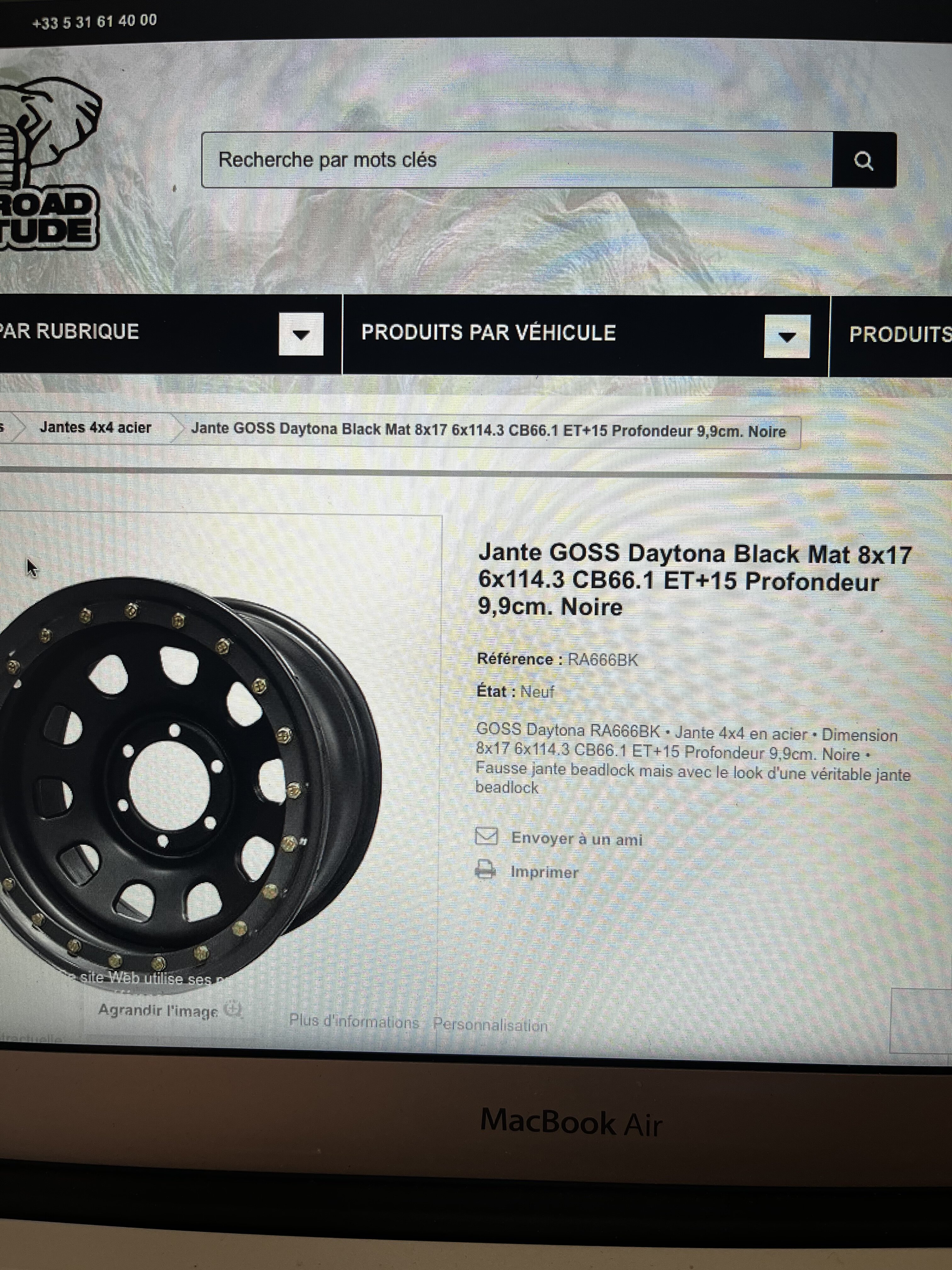

bonjour Eric je reviens pour un conseil
Ces jantes se monte bien sur mon Navara d40 de 2009
voici autour de ton véhicule
