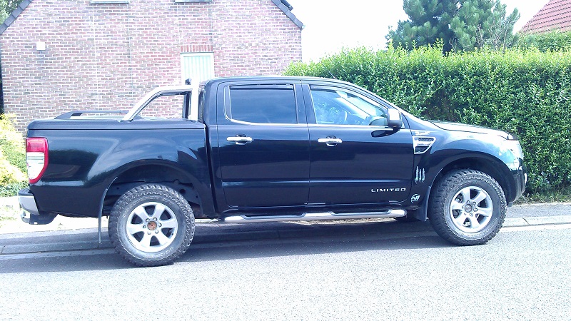

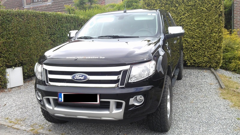

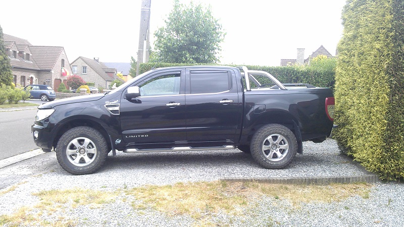

C’est vrai qu’en fonction de la largeur beaucoup de chose change, mais regarder un peu à la deuxième page des posts :dimensions pneus pour ranger MK5 : les photos avec des jantes en 265/70/17 ET20, c’est ce look la qui me plaît, l’ET change , les jantes sont des jantes de land cruiser montées en goodrich, je crois que j’ai mes réponses,

Donc jantes Triangular Goss noires 16*7 Déport +13 avec BFG All terrain en 365/70/R16 117S
J’ai hâte ça va lui changer de look !
ah oui ca va changer le look en 365/70/116
Oups ! 265 biensur !
