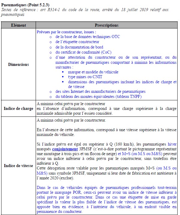

Certains marquages commes 3 pics montagne ou le M+S(pas sur) permettent de descendre d’indice de vitesse.
Il faut aussi normalement indiquer au poste de conduite un affichage disant au conducteur que la vitesse max est réduite…
Effectivement le cooper je n’ai pas trouvé mieux stt max sur le fullback et stt pro sur le HDJ80.
voici le texte de loi toujours en valeur

Avec cette loi là, les km3 reste bien jouable.
