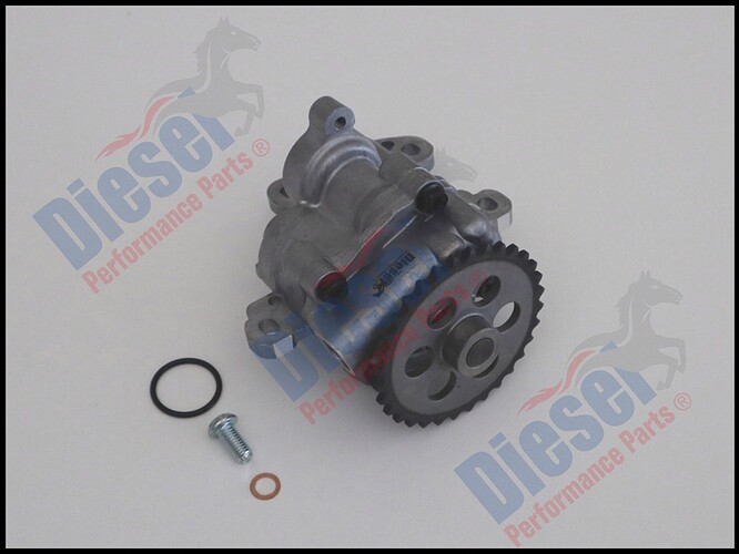

ça existe :
C’est australien… pour ma part ce que je n’aime pas c’est le “Some minor modification to the baffle rib in the sump may be required to fit the Diesel Performance Parts upgrade gear type oil pump to these engines. (DPP brand)”
De plus je ne sais pas si il livre en France et pour quel tarif (€€€). Encore une chose, je ne sais pas si les Ranger en Australie sont aux mêmes normes anti pollution que nous mais j’ai un doute, et est-ce que ça rendrait cette pompe incompatible. Au final on va avoir une pompe qui va revenir je pense autour des 400€ avec les frais de port, et faut trouver quelqu’un qui accepte de la monter sachant qu’il y a des modifs à faire, mais lesquelles ?

Ci joint la doc envoyée par les Australiens qui commercialisent une pompe traditionnelle + fiable pour les ranger et mazda bt50
La petite modif à faire pour l’installation de la pompe
Ford Ranger oil pan mod for gear drive oil pump.pdf (436 KB)

Réduire de 5 mm un petit morceau de la cloison interne du carter ne représente en tout cas pas une modification importante.
