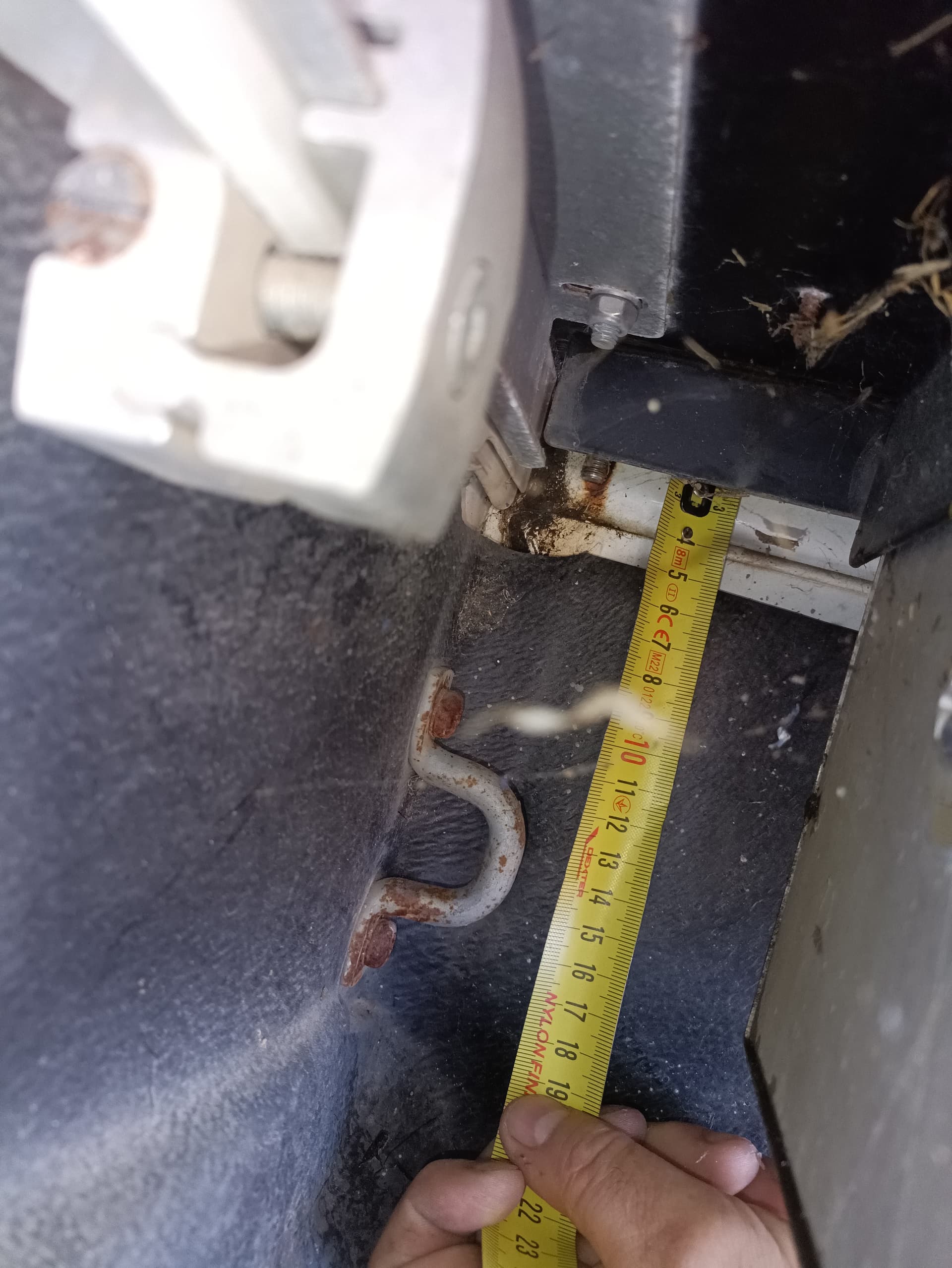

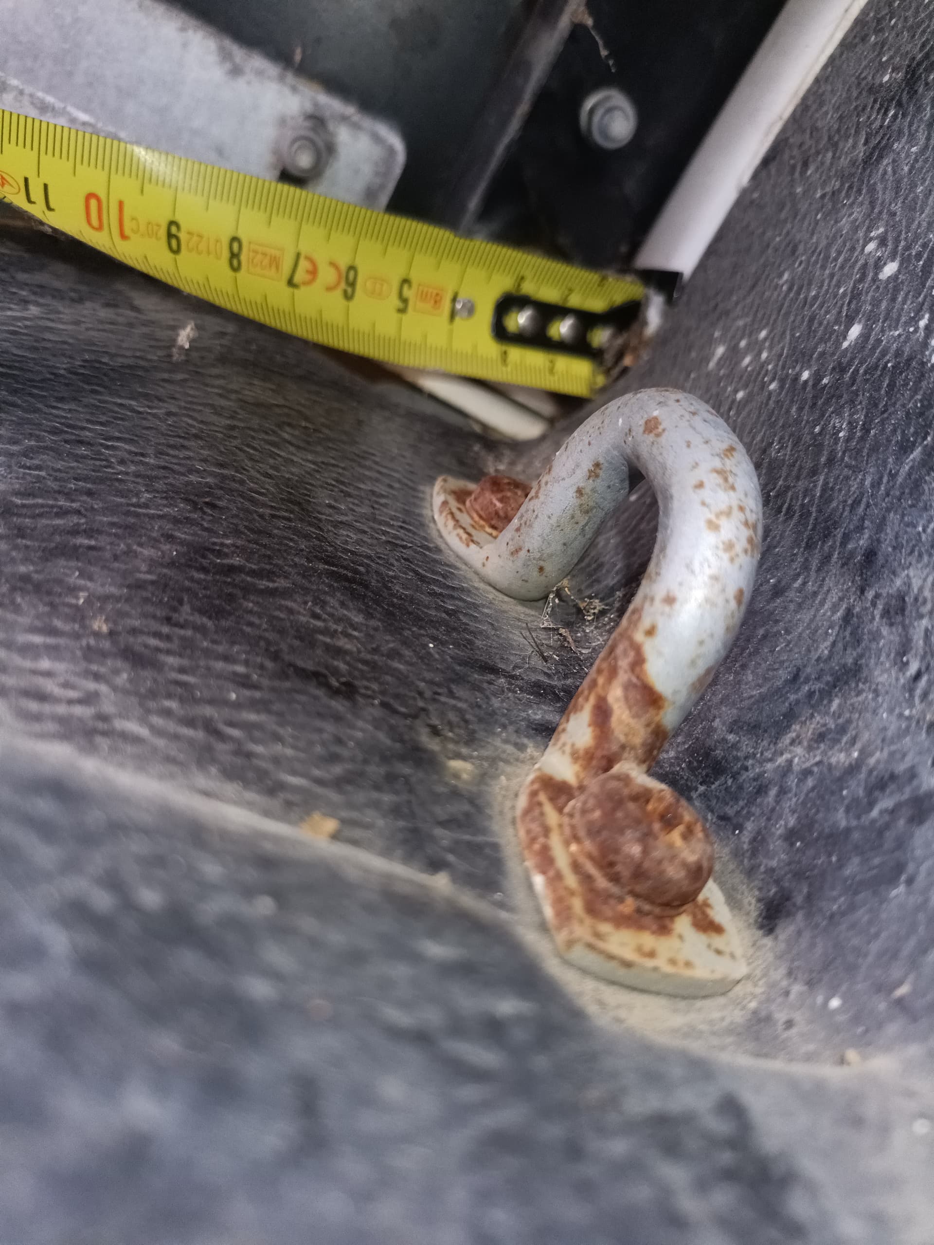

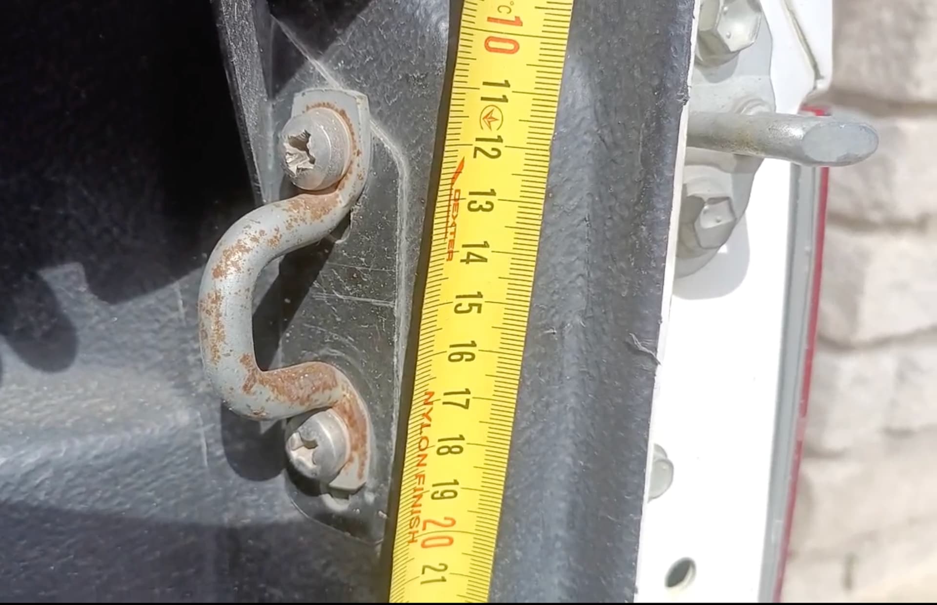

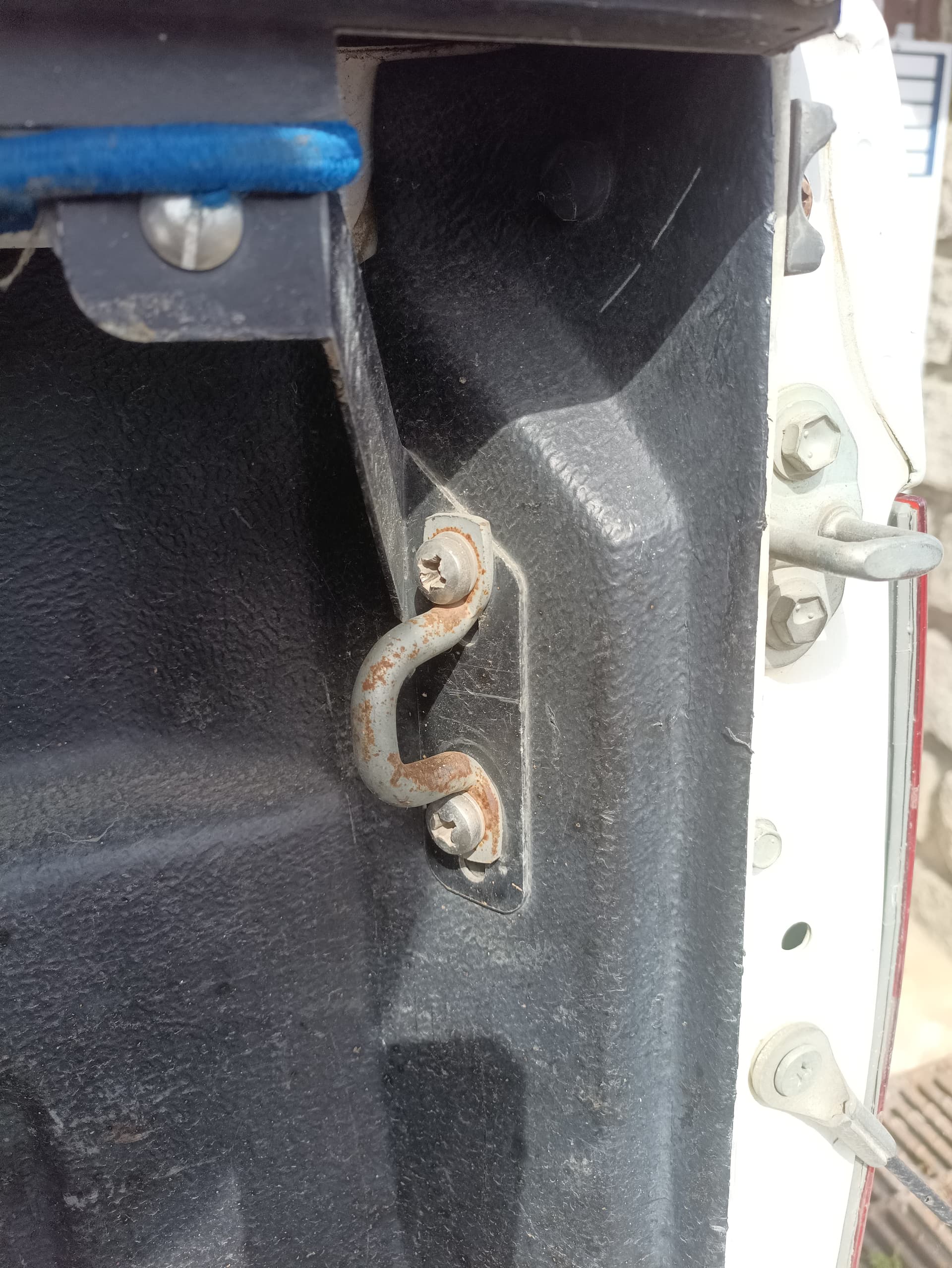

le mien est également un double cabine de 2015. Je pense que toutes les bennes doivent être pareil. Si sur la photo tu peux mettre une règle pour la distance du bord de benne ce serait vraiment super.
un gros merci d’avance encore une fois
Yves
Salut Yves
J’ai fais les photos le jours meme de ta réponse mais j’ai traîné et oublié de te répondre
Je suis désolé du retard, mais les voici.
derriere la cabine sous le coffre du rideau de benne
niveau hayon
